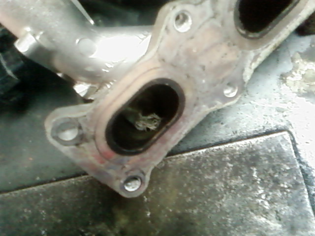

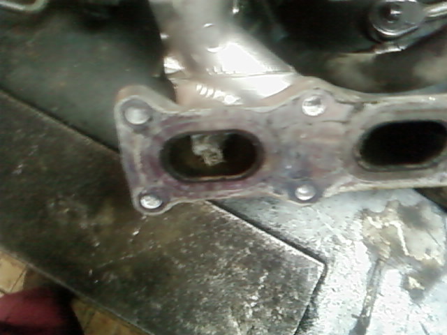

Кароче разобрались с моей машиной!
Что было, не поверите!
Найдена тряпка во впускном коллекторе в 4-м цилиндре.
Обычна белая хб тряпка, которая туда попала непонятным образом и мешала доступу воздуха в цилиндр. Самое интересное, что с этой тряпкой я проездил 12 000 км)))
По начала она не особо мешала проникновению воздуха, а потом посильнее забила отверстие.
Как она туда попала никому не понятно. Есть предположение, что до меня машинку чинили и накрыли тряпкой открытый воздуховод во впускной коллектор, а после этого кто-то крутанул стартер, и тряпку мигом засосало во внутрь. А потом все это благополучно завинтили:D.
Огромное спасибо механикам из г.Дедовска:thumbsup:
Тряпку нашли, и вынули, теперь движок работает как часы!
Всячески их рекомендую, очень достойные люди:thumbsup:
Чуть пожже возможно выложу фотки этого безобразия, мне их должны переслать из авто-мастерской.
