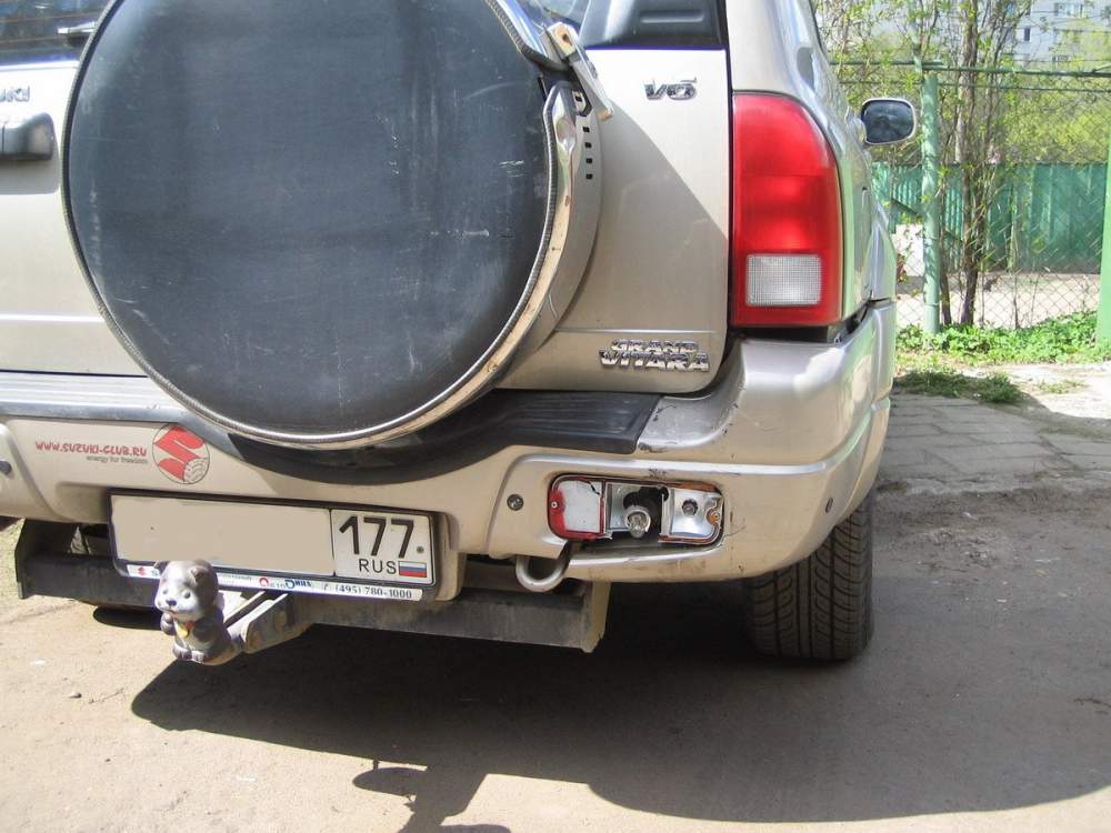

Влетел мне в корму зазевавшийся мотоциклист на новом мощном мотоцикле. Отошел от контузии и и скрылся в неизвестном направлении, пока я вызывал ему скорую.
И остался я наедине с этой бедой. Что делать? Каско не рулит (франшиза).
1 Ищу бу бампер!
2 Воспользуюсь советами и услугой по ремонту сего.

Вроде нашел ремонтный за 3000, поеду посмотрю.
Металл погнут - усилитель бампера чуть поехал, но ломиком правится.
Даже попробую сам покрасить, хотя....

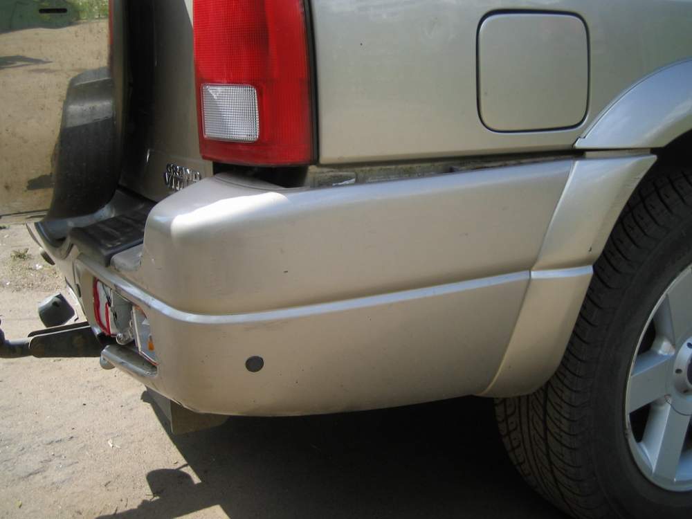

Поменял бампер в гаражах у "дяди Васи".
Б\у бампер, покраска, перешивание, перенос датчиков, ремонт и изготовление сломанного крепления, рихтовка Г-образного усилителя бампера. За все 9000 р. В сервисе по "правильному" это стоило бы 25000 р (как раз моя франшиза).
Сэкономил, но качество покраски низкое - заметно не в тон, без грунта (не выровнена поверхность), крепеж из подручных материалов, в общем тяп ляп - на это и шел.
P.S. Нижние болты крепления бампера за 7 лет прикипели намертво - пришлось кромсать его при демонтаже.
P.P.S Хоть датчики парковки теперь прямо стоят, а не по сторонам.

Парктроник "Третий Глаз" отличается узким пучком и низкой "дальнобойностью" . Перенес только два крайних датчика ближе к фонарям.
"Пятаки" уже изрядно скорродировали от соли, не знаю смертельно ли это.
