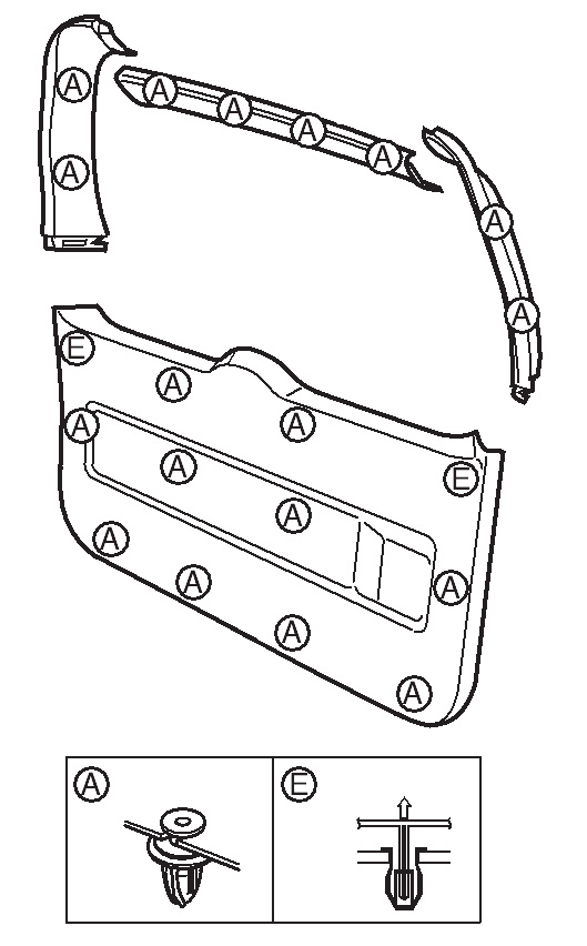

заднюю дверь на 5Д кто разбирал, откликнитесь! | Сузуки Клуб Россия
Тема в разделе "Suzuki Grand Vitara III", создана пользователем Vasilechek, 28 апр 2008.
  1. Vasilechek
    13 дек 2007
    Не-резиновая
    как пластик скидывается??? неужели все на пистонах там?? а то я дергал-дергал, что-то хрустит но все на месте...
  3. crush.04
    3 мар 2008
    Ярославль
    йа разбирал на 3д.
    все на пистонах. не думаю, что на 5д по-другому.

    так оно и есть. по кругу и поередине все крепится на пластмассовых пистонах. наверху с углов - 2 железных. так вот эти железные любят падать внутрь двери. и доставать их придется долго. когда отщелкиваешь обшивку, надо не давать ей обратно защелкиваться
  6. Romannnnn
    1 мар 2007
    Barnaul
    Отщелкивать пистоны лучше чем-нибудь длинным и широоким, типа линейки, подлезая непосредственно к месту его крепления, если просто тянуть за пластик,то можно сломать его в местах крепления пистонов. Пластик очень хрупкий! Проверено.

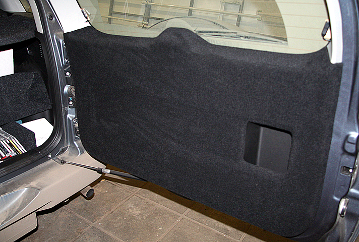

    Ответ: заднюю дверь на 5Д кто разбирал, откликнитесь!
    ага:whistling:
    что-то задняя дверь как-то не пошла у меня..
    ломается МЕСТО КРЕПЛЕНИЯ КЛИПСЫ
    там типа площадка такая, в которую задвигается основание клипсы - вот она и выламывается
    также хлипкое место - сочленение основной панели и боковинок
    да и коряво как-то собираются/разбираются
    клипсы, примерно подходящие, я нашел на рынке.. встают нормально
    а вот площадки для них в панелях - дерьмо редкое
    и практически не ремонтопригодны - полиэтилен, не клеится ни на что
    только приваривать.. или механическое крепление
    по последовательности уже не помню, сорри

    УФ собрался духом, скинул задний пластик, ничего не сломал, отрывал руками (причем дважды, 1 раз заклеил нишу под карман, половину пистонов защелкнул и опомнился пришлось снимать снова)
    вот метода скидывания (мож кому пригодиться)
    1) черный пластик начинать с левого верхнего угла, далее против часовой стрелки все по очереди
    2) белый пластик (оконтовка стекла) с середины с левой стороны там типа фиксаторов каких-то в общем с них...
