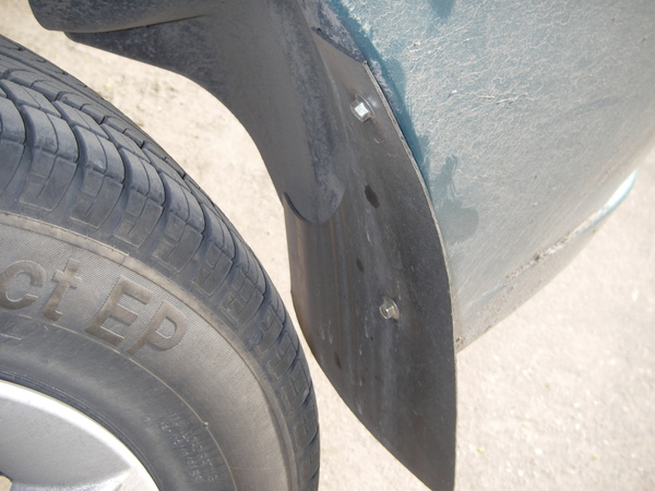

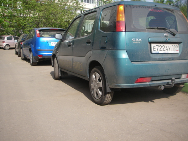

мой вариант установки брызговиков на игнис.
в качестве шаблона был использован шаблон от cheeter с последующей подрезкой "по месту"
брызковики закреплены штатным способом в заводские отверстия пистонами. задние брызговики пистонами держались не очень (на мойке пистоны выскакивали на половину под давлением воды), видимо, потому, что дырки в пластиковом бампере с другим допуском, поэтому пришлось их заменить на скобы и саморезы от 2108. поскольку бампер из пластика я счел допустимым использовать металлические скобы. для установки даже не пришлось снимать колеса. в качестве материала был использован брызковик из аксессуаров к внедорожникам.

а не высоковато задние висят?
у меня пистонами не держало, поэтому я оставлял маму от пистона, а вместо папы подходящий саморез

ну, могли бы, конечно, и пониже висеть, но это "техосмотровые" брызговики. игнис - не свифт, у него задний бампер длинный, заканчивается достаточно далеко от колеса, чтобы препятствовать вылетанию из-под колес всякой дряни в лобовуху сзади идущей машины.

ПОровней бы обрезал их ))) а так нормуль... задние и правда высоко висят....

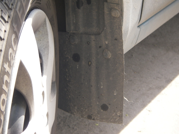

Пистоны родные у меня все.... крепил передние брызговики на 1 родной пистон и на 2 самореза в пластик.. задние на родной винт и на 2 самореза...
два самореза в пластик? :) а под пластиком - крыло! :)

Под пластиком нету крыла!!! верхний пистон держит брызговик снизу в пустоте заморезы....фотки пасмари!
? Чешу репу. ты в порог что ли саморезил?
