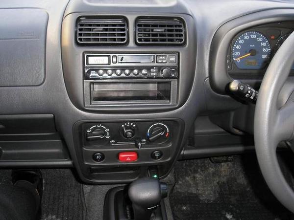

Подскажите, как снять магнитолу на послерестайлинговом свифте?

Точно знаю, что пластиковая накладка "на морде" крепится на пластиковых пистонах и достаточно аккуратно поддеть ее ножем или отверткой и с усилием потянуть на себя для того, чтобы снять...
А дальше - по обстоятельствам :)

а чего дальше? я же совсем недавно раза три четыре снимал туда сюда, она просто высовывается и всё, только очень туго. Вставляешь четыре спицы, потом ложишься на пол и длинной отвёрткой поддеваешь с левой стороны магнитолы (если прямо на неё смотреть), ближе к верху,потому что там как раз в штекер она и воткнута, и потихоньку так и выталкиваешь. Потом она легко вынимается

1.Снимаешь полочку над магнитолой - она на защелках. Достаточно просто поддеть тот край который над диффузорами вентиляции.
2. Потом вытаскиваешь пистон который стоит вертикально под полочкой - он там один - не ошибешься
3. Отковыриваешь облицовку магнитолы на себя (4 защелки по углам)
4. Теперь крестовой отверткой (первый раз понадобился инструмент) 4 самореза отворачиваешь и снимаешь каркас в котором стоит магнитола вместе с ней

это я расписал в подробностях
на самом деле - за пару минут всё снимается
