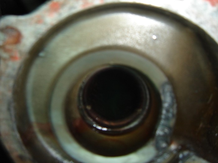

    Машинка перегревается на малых оборотах после нагрузки, на ходу температура стоит, но повышенная.
    Термостат прокипятил c вазовским температурным датчиком в роли термометра - идеально работает - открытие при 88гр и полное открытие на 8мм.
    Вентилятор с вискомуфтой на подозрении, хотя подтёков нет - при нагретом остановленном движке довольно легко вращается, сложенной газетой на хх останавливается. Покипятил в тазике - вращается одинаково и холодный и горячий.
    Снял помпу, тоже проблема - выщерблен край цилиндра, над которым вертится крыльчатка, похоже на кавитацию. Не знаю как заделать, неужели только сваркой со снятием блока? Есть задумки про стальные полоски на заклёпках.
    Рабочая версия, что помпа плохо качает из-за этой канавки, особенно на малых оборотах - вход с выходом соединяется, давление падает. Сама помпа без проблем вроде.
    Раньше проблем не было никаких в любую жару, хотя вентилятор вроде так же странно работал.
    Кто чего посоветует?

    По фото сложно понять что за щербина, но думаю, дело не в ней.
    Проверьте вискомуфту, кипятить ее и потом вращать бесполезно, в принципе ее работы заложено обязательное вращение, только при этом масло будет нагнетаться в переднюю полость, и далее через клапан, открывающийся при нагреве биметаллической пружины попадать в зазор между рабочими поверхностями.
    Для начала попробуйте заблокировать вискомуфту, делается просто: например пластиной под гайки между шпилькой крепления вискомуфты на помпе и удлиненной шпилькой крепления крыльчатки.
    Если при постоянно вращающемся вентиляторе будет греется, то придется искать дальше, а так можно поменять или восстановить вискомуфту.
    А не может быть проблем с воздухом в системе охлаждения? У Вас, помнится, уходила охлаждайка, Вы еще лили герметик. Нет ли где пробоя, газы в охлаждение не давит? Посмотрите внимательно.

    Трудно сказать, чем лучше заделывать эту щербину, не уверен все-таки, что дело в ней, не верится, что через нее будет так перепускать антифриз.
    Как вариант, если все-таки заделывать, то использовать какой либо эпоксидный компаунд с высокой адгезией и алюминиевым наполнителем, чтобы выровнять коэффициенты температурного расширения латки и блока, пока на ум ничего такого не приходит, большинство холодных сварок в магазинах откровенное дерьмо. И если все-таки замазывать, то однозначно сверлиться и ставить штифты, чтобы связать тело заплатки.

    Замазал каверну для пробы холодной сваркой poxipol. Помпу проверял до этого по напряжению шлангов радиатора и печки - было как-то слабенько. Советуют ещё стрельнуть из заткнутого снятого шланга печки - должно стрельнуть на полметра :).
    Радиатор наполняется хорошо, весь горячий, наверно не забит.
    Верхнюю трубочку снимал, но пробка сидела в системе, т.к. регулятор хх дурил - держал обороты 1500, не спускаясь. Надо воздушник на термостате откручивать и снимать другие трубочки, пониже.
    Соберу сегодня, пока с вискомуфтой, попробую. Не хочется с мясорубкой ездить, хотя на старом Опеле был простой вентилятор на валу, крутился всё время. Жары только нет, сложно проверить перегрев. Оставил ещё тонкие трубочки старые, не через них ли завоздушивание, надо было поменять все трубки. Сейчас сложно подобраться.

    Заделка каверны у помпы не помогла. Постояли идеальные хх, стрелка температуры на 11ч, движок рука терпит. Подержал обороты 2500-3000, отпустил - стрелка поползла на 12ч и так и встала, и движок, и радиатор нагрелся. Вроде у меня раньше стояла на 11ч в любых режимах. Горячие патрубки такие же при сдавливании слабоватые. Попробую с вискомуфтой теперь, не ставил ли кто электровентилятор, кстати? И как должна себя вести стрелка?
