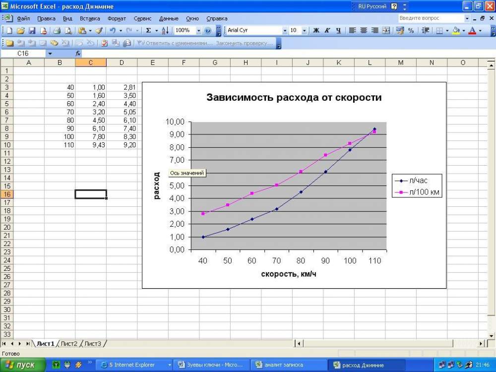

    Сегодня проехал почти 300 км с только что установленным БК и остнял зависимость расхода топлива от скорости.
    Результы приведены во вложении.
    Теория совпадает с фактом. Зависимость линейная и параболическая разных расходов от скорости.

    А это расход мгновенный, или средний?
    А график по-любому неполноценный, изза того, что упирается в отметку 10 л. :D. У Джима нормальный график литров в 15-20 хотя-бы должен уходить :)

    Несилен я в этих делах, но разве если я еду 1час со скоростью 100км/ч и проезжаю 100км, расход топлива за 1 час и за 100км пути не будет одинаковым?. хотя если и то и другое дает прибор, то можно сослаться на погрешность - точки вроде как близки.
    Из одного графика разве нельзя расчетным путем получить другой? если можно, то интересно было бы сравнить между собой измеренныйграфик и расчетный.

    Расход мгновленный, но он бъется со средним и накопительным.
    На данный момент я могу гарантировать качественную характеристику ,
    абсолютные значения я получу после тарировки расхода (когда бак израсходую).
    Но на моей машине предварительные результаты совпадают с тем , что было раньше без компьютера.
    Напоминаю, что замеры производились на летней резине, без кондиционера, на прямой дороге, почти в идеальных условиях.
    Оба расхода связано прямо и пересчитываются компьютером по простой формуле.

    Извините, если не понял чего...из графика получается, что при скорости 40 км/ч расход 3 литра?
    И тут же (синий тренд) получается что при скорости 40 км/час расход 1 литр/час... это как?

    Сила сопротивления прапорциональная квадрату скорости, что и видно на тренде мгновенного расхода л/ч.
    При 40 км/ч расход топлива близок к 3 литрам на 100 км.

    табличка - 100% пурга
    точнее, 80%-нтная :)
    для начала попробуйте ехать на джиме 40кмч и при этом расходовать 3 литра на 100 км... бу-га-га :)
    есть такое понятие - крейсерская скорость.
    так вот,
    Крейсерская скорость — наивыгоднейшая скорость движения самолёта, корабля или другого транспортного средства, достигаемая при наименьшем километровом расходе топлива.
    для Джима КС равна примерно 80кмч. и расход при этом составляет около 7 литров на 100км.
    т.е. , грубо, исходник таблицы должен выглядеть примрно так:
    кмч/расход литров на 100км
    30 - 12-15
    40 -10
    50 -8,5
    60 -8
    70 -7,5
    80 -7
    90 -7,5
    100-8,5
    110-10
    так что не стройте иллюзий.
    3-4 литра на 100км - это фантастика... :)
    если, конечно, у вас не дизельная А3-А4 :)

    Да никаких иллюзий, я физик по образованию, привык проверять все на практике.
    График отражает фактический мгновенный расход топлива на моей машине в установи
    вшемся режиме на прямой дороге.
    Перед экпериментом я ставил задачу подтвердить теорию.
    Теория заключается в следующем: при движении автомобиль преодолевает следующие силы:
    1. Сила трения качения
    2. Сила трения во внутр механизмах
    3. Сила сопротивления воздуха.
    Первые 2 слабо зависят от скорости и незначительно линейно увеличиваются при наборе скорости.
    Сила сопротивления из аэродинамики имеет квадратическую зависимость от скорости, что и подтвердилось на графике расхода (л/час) от скорости.
    Я согласен, что 40 км/ч это не оптимальная скорость с точки зрения экономии времени, но расход топлива (л/100) существенно ниже, чем при 80 км/ч.
    Проведите самостоятельно аналогичный экперимент и вы получите тоже самое.

    полностья согласен ! тоже проверял на практике ! можно и 3-4 литра но это будет не есть хорошо двиглу чуствуеться что тяжко под 40 км на четвертой!
    а крейсерская скорость это не та при каторой жрет меньше всего ! ..... имхо
    для джиа крейсерская около 90

    Если по-вашему на скорости 40 кмч. расход будет 3 литра на 100 км, то с учетом того, что эти 100 км. будут ехаться 2.5 часа, получается что расход будет около литра в час - вам не кажется, что для Джима - это совершенно фантастика?
    Сколько же Джим тогда должен просто стоя на холостых оборотах есть? 100-200 грамм бензина в час? :D.

    определение КС я взял из энциклопедии.
    на холостом ходу джим сосет от 0.7 до 1,1 литра в час.
    на 3х литрах вы НИКОГДА не проедете больше 45-50 км.
    и добавлю:
    у меня такой же комп, как и у вас, только АКПП. я не могу ехать на 4й при 40кмч.
    понимаю, что разогнавшись, можно проехать определённый участок на 40кмч и иметь расход 3литра....
    но это будет ТОЛЬКО НА ЭТОМ участке!!!

    именно так ,как видно из графика часовой расход топлива при 40 км/ч - 1 л/час.
    Добавлено через 5 минут
    У меня на холостых 0.5 л/100.
    Повторяю, эксперимент я проводил на прямой дороге в установившемся режиме, т.е. без всяких разгонов и торможений.

    думается, что имелось ввиду 0,5 литра в час :)
    но всё равно это пурга.
    если разогнаться, да ещё и при попутном верте, то можно проехать 100метров вообще при нулевом расходе... :) ну и что с того?

    Вот-вот.
    Поверю в подобное, если покажите видео как Джим едет до пустого бака, глохнет и останавливается, заливаете в бак ровно 3 литра бензина и проезжаете не под горку 100 км. ;).

    согласен что не 3 литра но литров 5 думаю реально без ветра ! хотя я еще не проверял !
    ну а так в обычном режиме 10 точно хавает
    на холостом 0.5 литра/ч
    вот отрегулирую комп на точный расход !тогда проверим ))
    а вообще как проверяют расход заявленный производителем для АКПП 6.6 при какой скорости ??

    Ну вот ,тарировку закончил,
    расход был занижен на 14 %.
    Значит значения, указанные на графике надо откорректиоврать на 14 % в плюс.
    Еще раз повторяю, что значения получены при идеальных условиях, без разгонов и торможений.
    В след выходные проведу экперимент , проеду 25 км со средней скоростью 40 км.
    Проверю, уложусь ли в в 1.25 литра.

    это точно проценты
    у меня тоже было занижено намного поставил расход и в поправке поднялось с 0 до 17
    но это пока не точно
    кстати километраж был неправильный ! в поправках была скорость +4
    поправил километраж скорость в поправках снизилась до 0
    но щас скорость неправильно показывает ! как то они странно зделали ! или я еще не разобрался..

    тут люди о высоких материях... а ты им правду-матку с плеча... :)
    тока у меня в городе выше 13 не поднималось.
    FSV, ждем-с 25км пробега. :)
    тока оттаритруйся сперва как следует... а то несерьёзно как-то, чесслово...
    да, и пробег на компе выставляй не по спидометру, а по ЖПС.

    Полностью согласен - реальный расход. У меня где-то так же.
