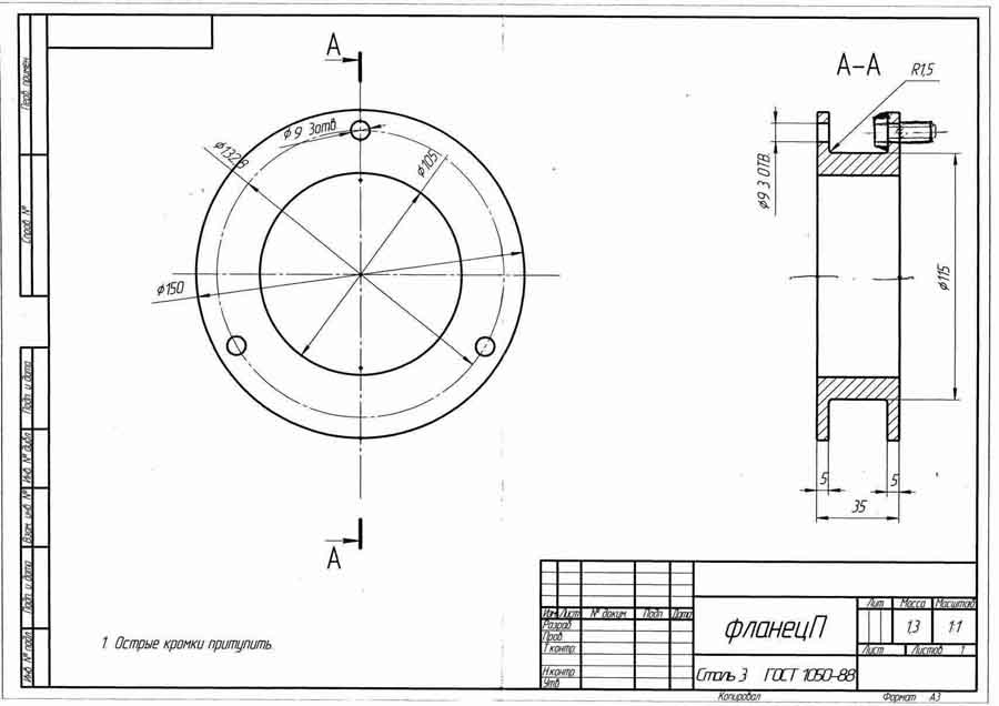

Глупости Вы говорите.Это факт .Я себе поставил проставки по чертежам БАЛУ на 35 и не что там не мешает.Машина ездит как ездила тьфу тьфу .Я ОЧЕНЬ доволен :thumbsup::thumbsup::thumbsup:.Всем рекомендую ,а тебе dimmbass тем более .Просто сам в тульской области бываю знаю какие там дороги без проставок никак весь бампер в хлам поколишь
Долго я мучился ставить или не ставить .Сам ставить побоялся (да и вообще ленивый я),поехал в катану они мне и поставили плюс там же сделали сход-развал поскольку его надо обязательно делать после установки проставок.Вот уже с проставками проехал 5000 км одни плюсы.Я ОЧЕНЬ ДОВОЛЕН.НЕ пожалел ни разу.Парковаться без проблем, бардюры не страшны ,на дачу тоже полегче стало.Крены при поворотах незначительны.Тормоза и АБС работают без изменений.Ведь я поднял машину по всей плоскости (спереди и сзади)следовательно угол наклона у ней не изменился относительно дороги и нечего регулировать не надо.(В отличии как я делал на жигулях, поднимал жопу соответственно угол менялся и нарушались тормоза). 35мм -это оптимальная высота проставок,если сделать меньше думаю нет смысла их вообще ставить, а если выше думаю нагрузка на ступицу (или как там это называится)будет слишком велика.Правда в катане мне сказали лучше не ставить,поскольку цена этой детали на каторую увеличиваеться нагрузка 20000рублей.

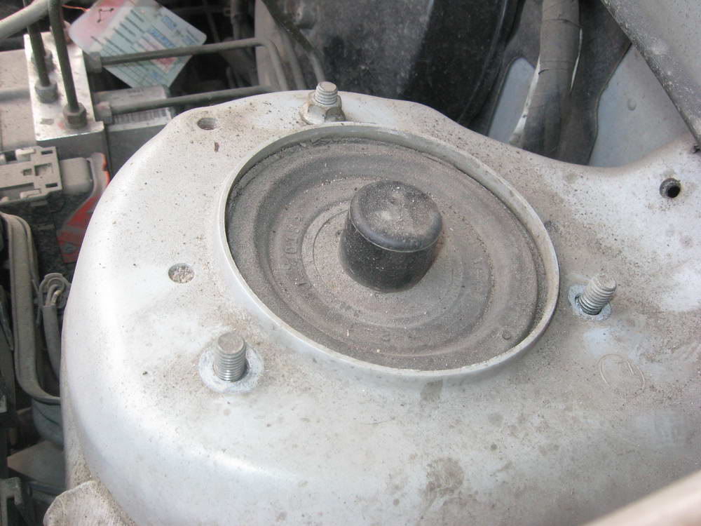

Я сделал себе проставки высотой 20 мм (по 5 мм толщина "щёк" катушки и 10 мм между ними).
В процессе установки выяснилоь, что болты на стойке длиной около 16-17 мм, так что мне пришлось их укоротить на 2-3 мм.
Проставку к кузову крепил шпильками, которые вворачиваются в тело проставки, где нарезана резьба.

Я думаю, что такой вариант вполне возможен, но шпильки вроде запрессованы в стойку.
Что будет если выбить старые и как закрепить новые - не знаю.
Кроме того, эту операцию надо будет повторить при замене стоек.
Добавлю, что указанные размеры шпилек справедливы для передних стоек.
На задних они короче - около 12 мм.

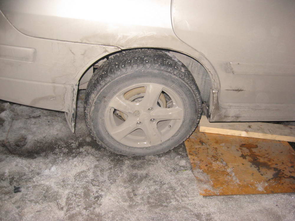

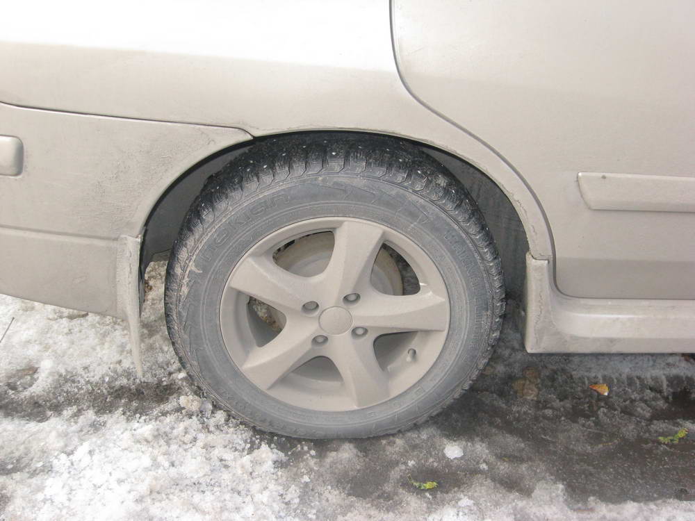

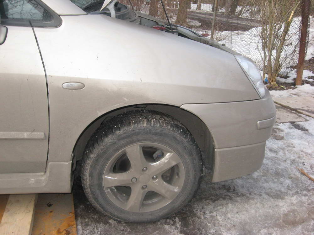

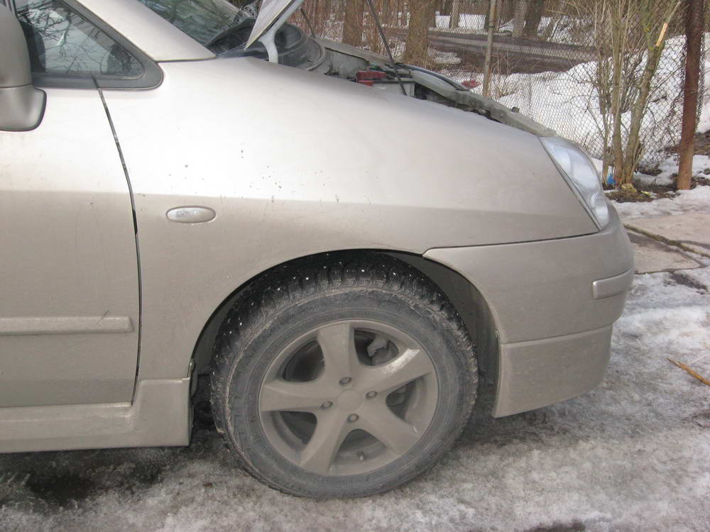

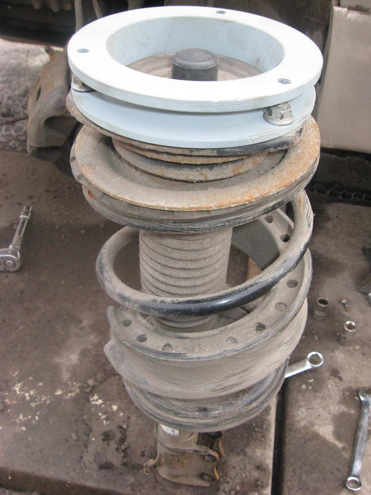

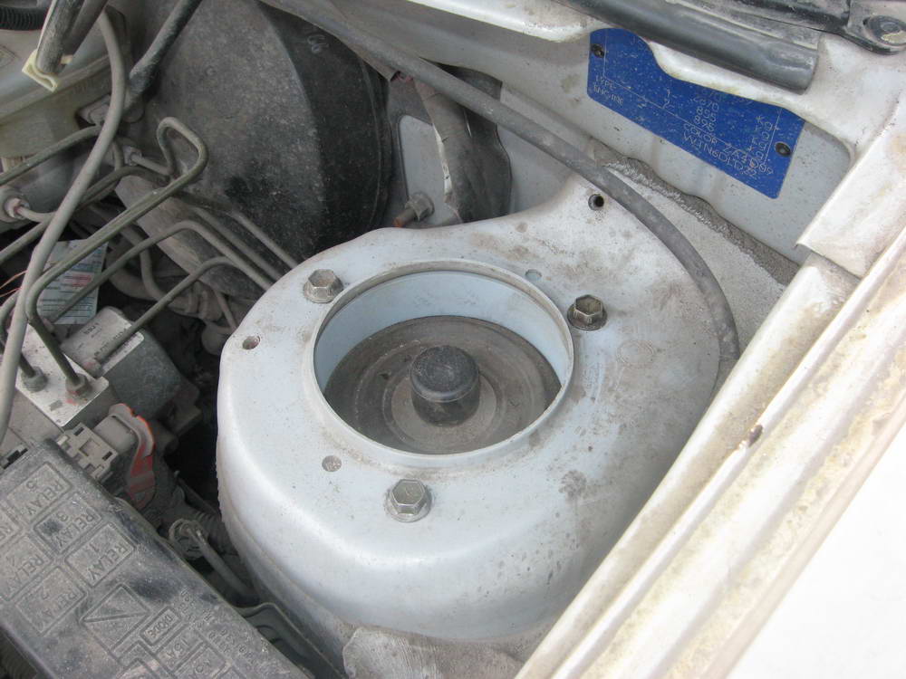

Вот, наконец-то и я нашел нормального токаря, который за 500 руб. сдела мне отличные проставки по выложенным здесь на форуме чертежам. Спасибо автору чертежей!!!!!!!;)
Я покрасил проставки нрунтовкой, чтоб хоть как-то защитить их от коррозии. И вот что у меня получилось...
Так было:
А так стало:

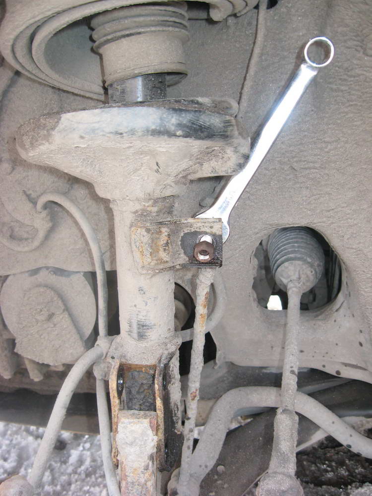

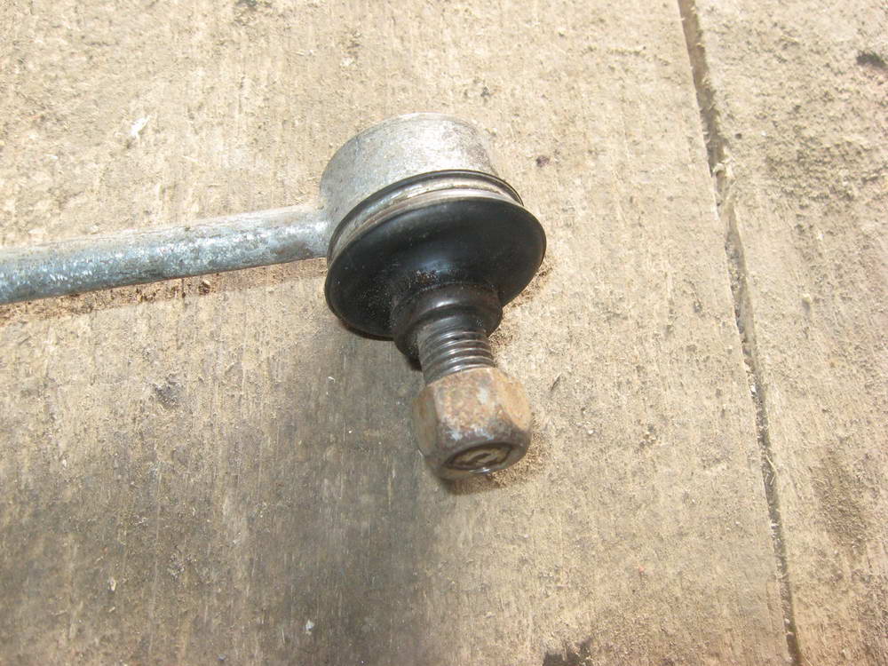

Кстати, для снятия стойки нужно открутить от нее тягу стабилизатора, придерживая ее наконечник с обратной стороны (со стороны пыльника) ключом на 14:
Круто!!! Рекомендую! Теперь перестал на брюхе ползать по нашему Питерскому бездорожью. Жаль, что до зимы не смог этого сделать - все днише отшлифовал за зиму, особенно на даче.
Кстати, пока особой разницы в управлении не почувствовал, но все эе стараюсь быть более аккуратным, особенно на больших скоростях.
P.s.
И не забудьте после этого отрегулировать развал-схождение. Хотя у меня настройки почти не сбились: чуток ушло схождеие, хотя ожидал наоборот сбой в развале...

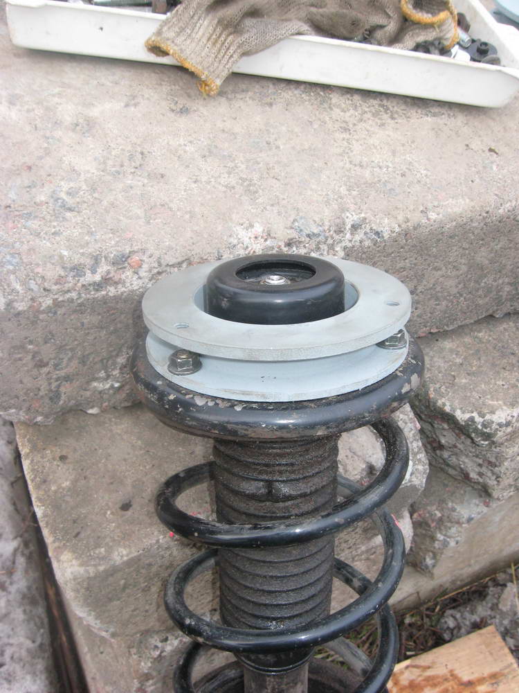

Вопрос ; Какая высота проставок? И странно в месте крепления к кузову привёрнуто болтами значит в верхней кромке проставки нарезана резьба (странное решение!)
Высота проставок 27 мм.
Я почитав отзывы на форуме о простаках, понял, что делать 35 мм - это максимально допустимый предел высоты, т.к. сильно натягиваются тормозные шланги и провода датчиков АБС. И это правда - так и есть. Я решил сделать меньше, но десть 20 мм - мловато, нет смысла. Решил 25.
Но, посоветовавшись с токарем решил делать 27, и вот почему... Во-первых, если толщина верхней и нижней граней будет по 5 мм, то внутри между ними остается лишь 15 мм. Одеваем проставку на стойку и идим, что болты из стойки торчат милиметров на 10 над нижней гранью проставки, т.о. даже одеть на болты гайки не просто. А если еще и вварить в верхнюю грань проставки болты, как это было предложено на чертежах Балу, то вааще не сможем одеть гайки.
Вот и родилось решение не приваривать сверху болты, а нарезать резьбу в верхних гранях, а чтоб было надежнее, то решили увеличить толщину верхних граней на 2 мм. Вот и получилось 27 мм, т.к. не стали уменьшать внутреннее межгранное растояние. Сталь попалась хорошая, протавки сделаны на славу - спасибо токарю! Даже при установке один болт перетянул - срезал на болте резьбу, а проставке ничего не случилось.

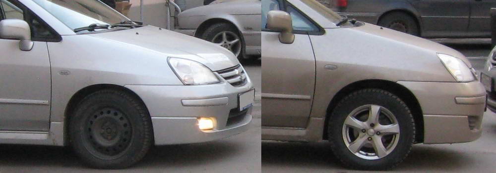

Вот сравнительную картинку сделал с авто своего сотрудника:

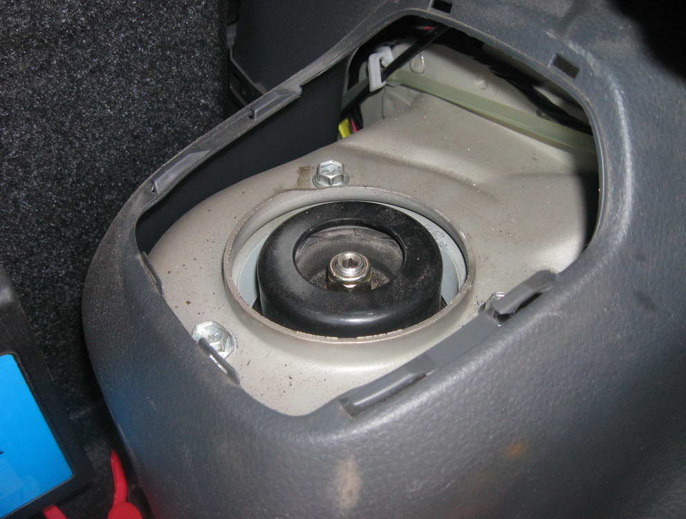

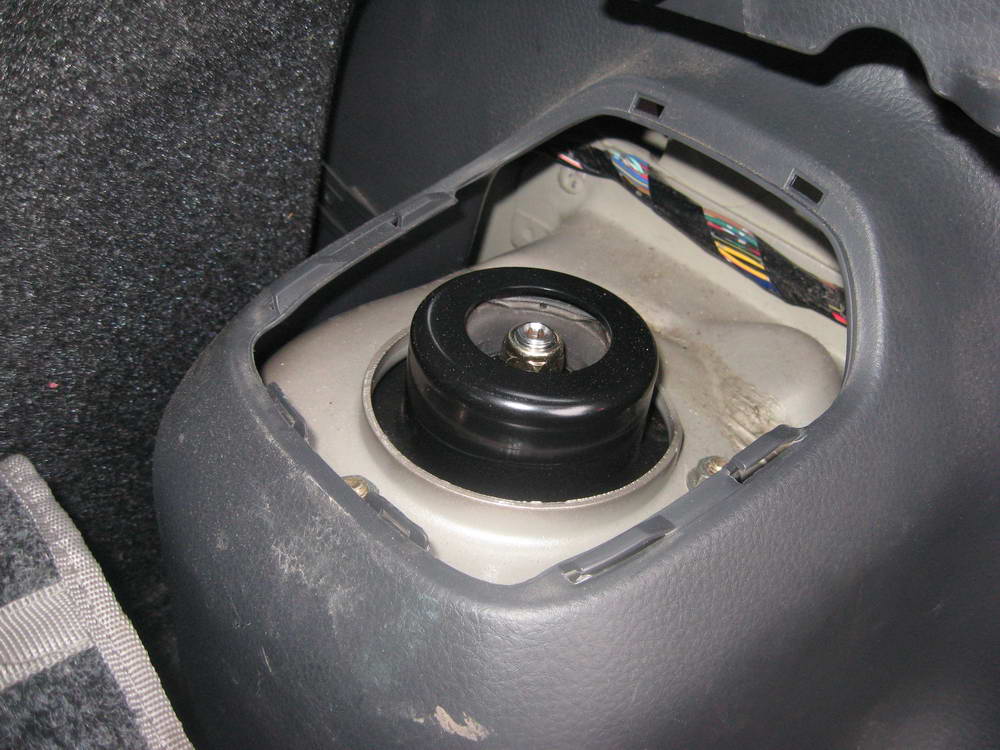

Проставки, как уже говорил, заказал через знакомого у токаря. Обошлись в 500 руб. для меня (по-товарищески). Ставил в своем личном (во как!) авто-сервисе - у себя на даче, мастер я же - спец еще тот:thumbsup:
Ставил не спеша: потратил на установку пол дня. Потом сделал развал-схождение на БОШ-сервисе на ул. Черняховского 21 (там больше всего мне нравится качество, а диагност-электронщик Дима у них вааще супер!). Стоимость развала-схождения - 1300 рэ.
Вот и усё!
Там ничего сложного нет, но проблемки возникнуть могут. Например, у меня на задней стойке при откручивании сломался один болт (внизу на крепеже к кулаку) - это моя постоянная беда: часто болтам и гайкам башню заламываю или резьбу срезаю... сила есть, а ... меры не знаю. Иной бы раз в панику впал бы, т.к. болты там не хилые - крепкие, резьба мелкая, не стандартная. Но у меня с разборки запасные болты были - и это вселяло в меня спокойствие.:D
Лучше перед отворачиванием болтов и гаек размочить их ВэДэ-шкой (WD-40).
