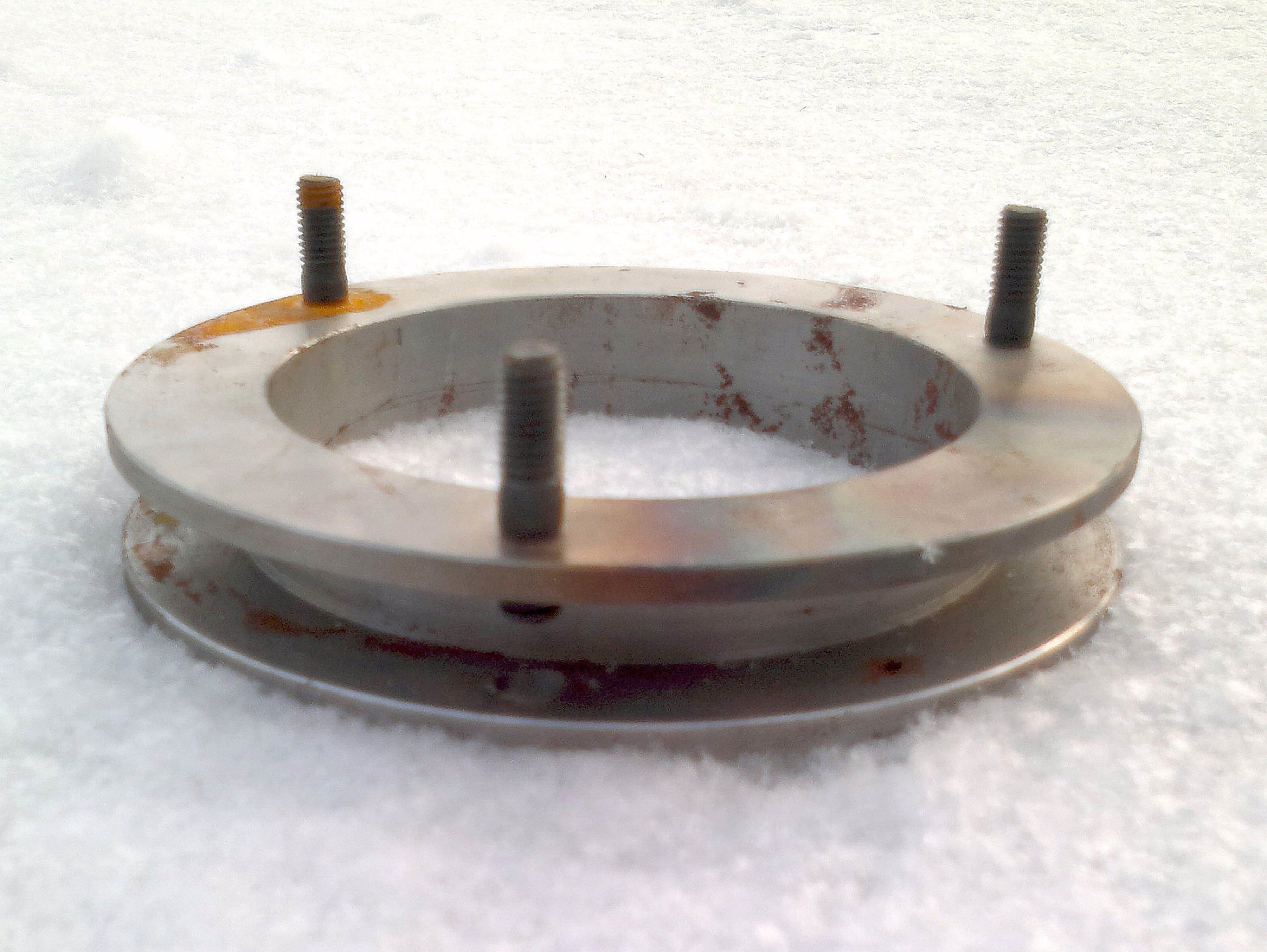

вот такие у меня
repze
13 Июль 2013
1,271
1,125
[Тула-Серпухов]
нет, да это проставка 20мм,а на бо'льших еще свободнее

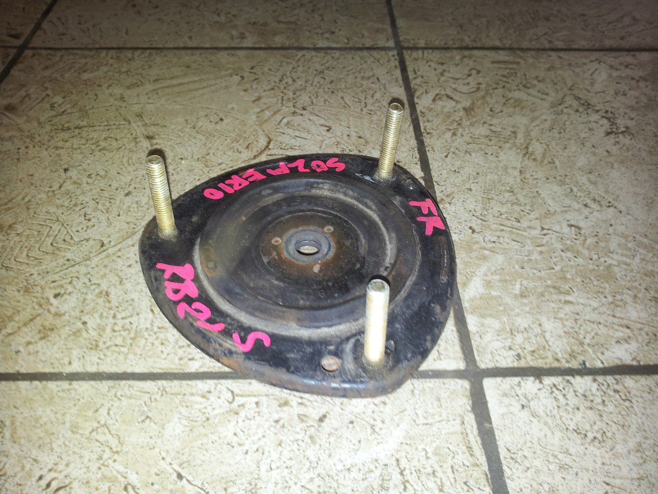

repze, получается проставка крепится к кузову за счет шпилькой с резьбой на обоих концах, а сама шпиля вворачивается в проставочку? На мой счет, ее можно было бы законтрагаить в канавке, места вроде хватает(на фото).От вибрации не выкрутится из проставки? Спасибо за фото.
repze
13 Июль 2013
1,271
1,125
[Тула-Серпухов]
ты прав с низу она фиксируется гайкой с юбкой как на анкерах,они надежно фиксируют шпильку,сама шпилька идет в кузов и крепиться родными гайками.
Нижними отверстиями, проставка одевается на стойку и фиксируется такими же анкер гайками.
:0240: Надеюсь доходчиво пишу? :0240:

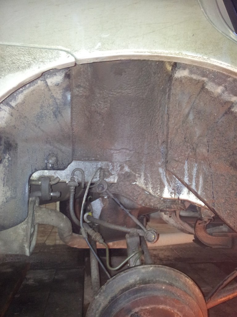

Други, совет нужен.
Стоят на хетче проставки около 300мм перед-зад (железные, примерно как на фото поста 783 чуть выше), их ставил прежний владелец.
На сто заметил, что стойки стабилизатора заднего почти упираются в рычаги или как-там это дело называется))
Мастер говорит, что есть смысл поставить стойки стаб-ра покороче на пару сантиметров. ЧТо скажете?
Фото пока нет, через несколько дней буду менять колодки тормозные, постараюсь сфотать и показать.

Други, совет нужен.
Правильнее сказать , что при максимальном ходе отбоя сам стаб ,ложится на полуось, а не на рычаг ! Хорошего мало , но и плохого я ничего не заметил , тк в реальных условиях ,такое бывает редко !
Luka
30 Ноябрь 2010
1,699
1,133
Все правильно. Я на подъемнике это заметил. Стаб лег на полуоси при подъеме. В дорожных условиях такое может произойти разве, что на ралли.

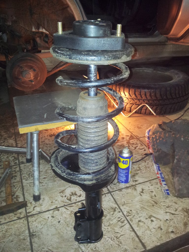

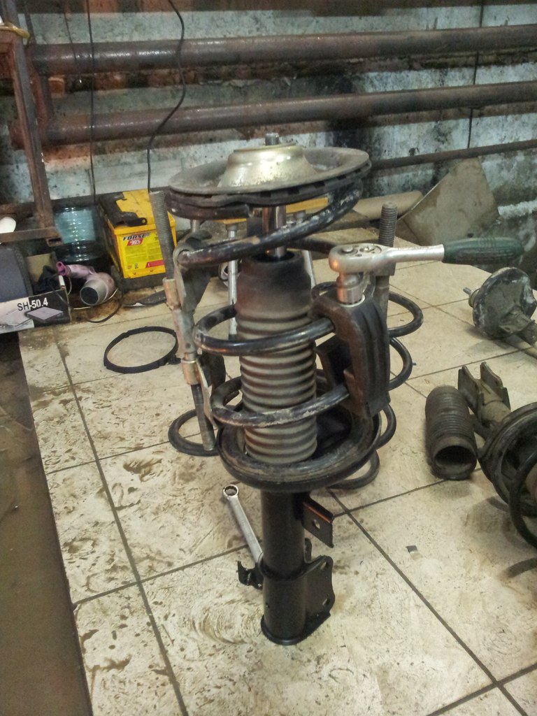

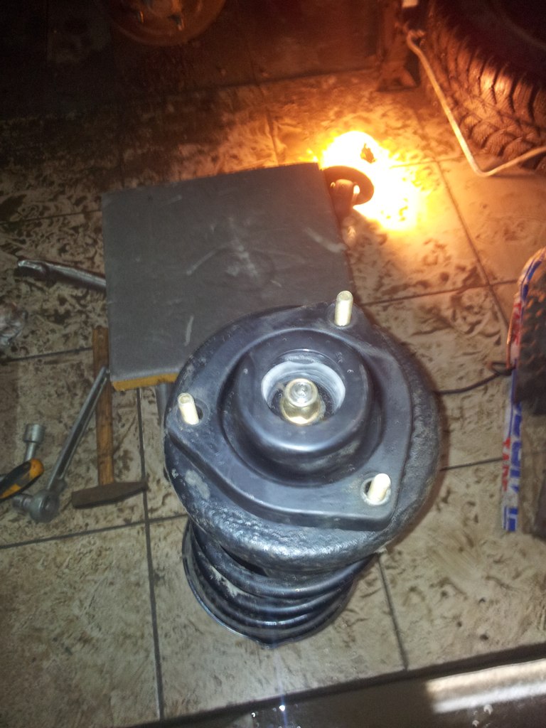

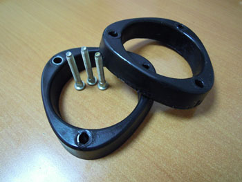

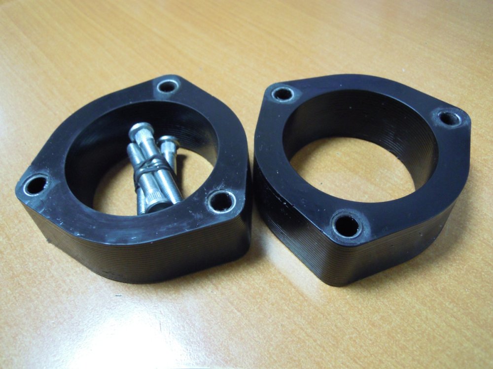

Всем доброго времяни суток. Недавно стал счастливым обладателем лианы 2007.г. Сразу начал искать проставки для лифта. Вот че нашел. 9-15-012-30.jpg 9-15-013-40.jpg Подскажите кто с ними сталкивался как они ставятся у продавца информации не нашел. Судя по фото надо выпрессовывать из стоек родные болты и впрессовывать из комплекта. И вообще вопрос подойдут ли они написано что для лианы 2004? Заранее спасибо.http://www.polimer-nsk.ru/static/prices/Suzuki_prost/ вот продавец.
repze
13 Июль 2013
1,271
1,125
[Тула-Серпухов]
подойдут конечно. При установке придется разбирать стойку,пружину снимать и уже из опоры выбивать шпильки и ставить новые длинные из комплекта, и так с каждой стойкой, с металлом проще. Почитайте тему
Snuik
8 Ноябрь 2007
806
172
Обнинск
Suzuki Liana sedan 1.6 16V 4x4 2007г синий
Всем доброго времяни суток. Недавно стал счастливым обладателем лианы 2007.г. Сразу начал искать проставки для лифта. Вот че нашел. Посмотреть вложение 54485 Посмотреть вложение 54486 Подскажите кто с ними сталкивался как они ставятся у продавца информации не нашел. Судя по фото надо выпрессовывать из стоек родные болты и впрессовывать из комплекта. И вообще вопрос подойдут ли они написано что для лианы 2004? Заранее спасибо.http://www.polimer-nsk.ru/static/prices/Suzuki_prost/ вот продавец.
Использую их уже несколько лет, проблем нету. Сразу закажи у них втулки стабилизатора.
