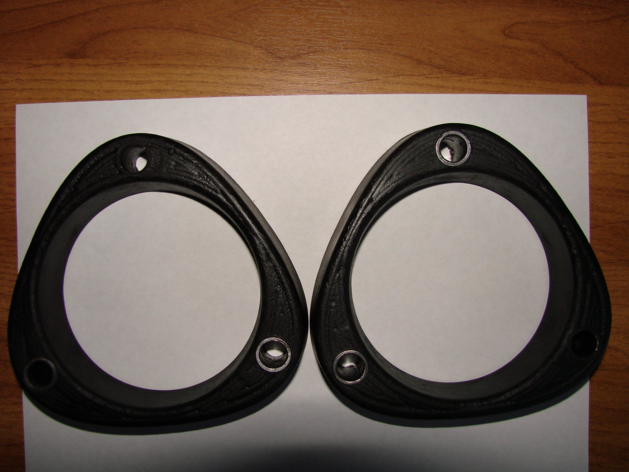

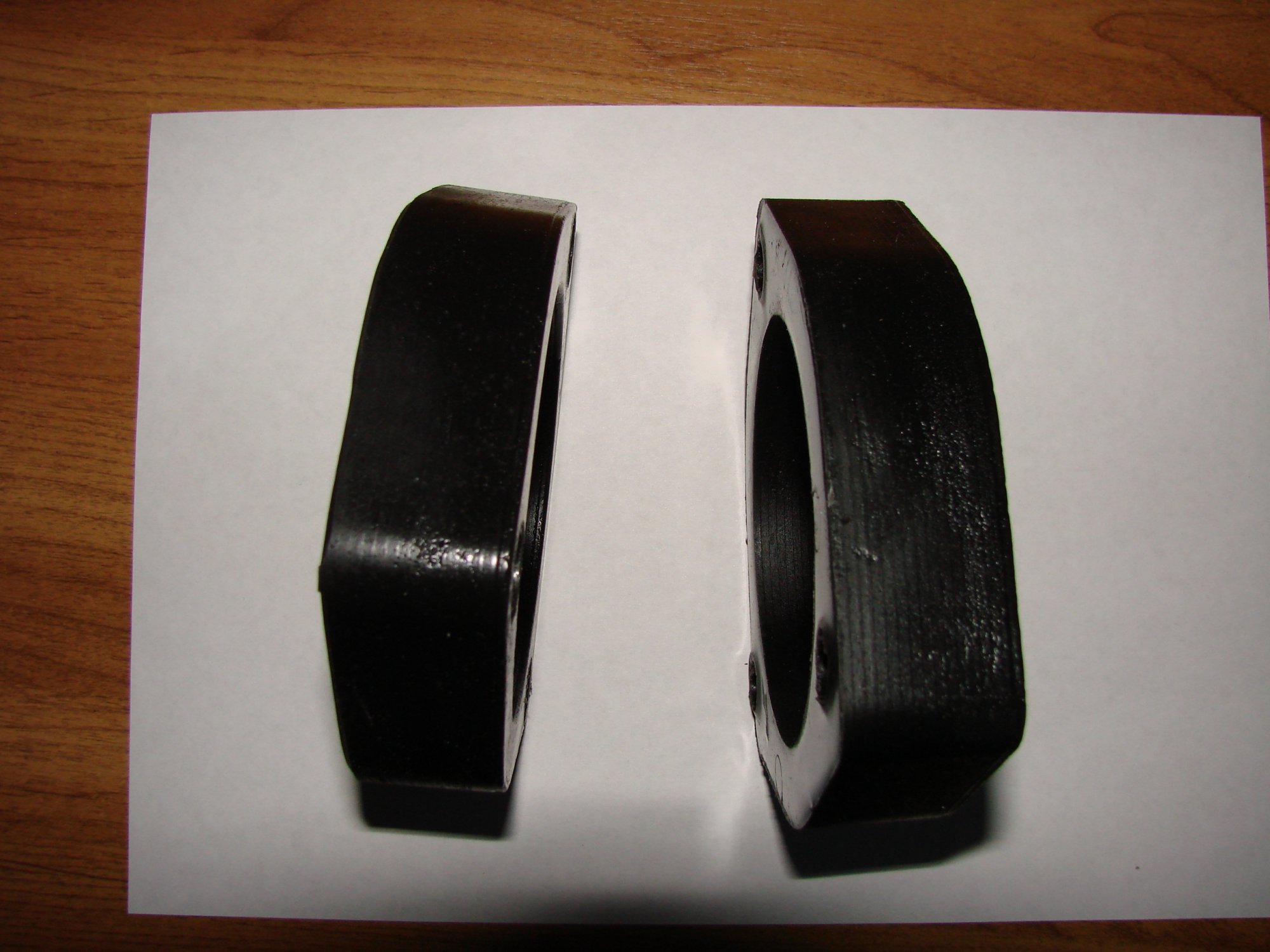

Подскажите, задние и передние проставки выглядят одинаково? Мне дали задние какна фото, их номер 9.15.016, но почему- то кажется что они должны быть такие же как и передние.
8,877
5,203
Задние и передние - разные по диаметру.
Вариант 1: http://razborka-liana.ru/docs/62-2011-08-26-08-51-53
Вариант 2: http://www.polimer-nsk.ru/static/prices/Suzuki_prost/

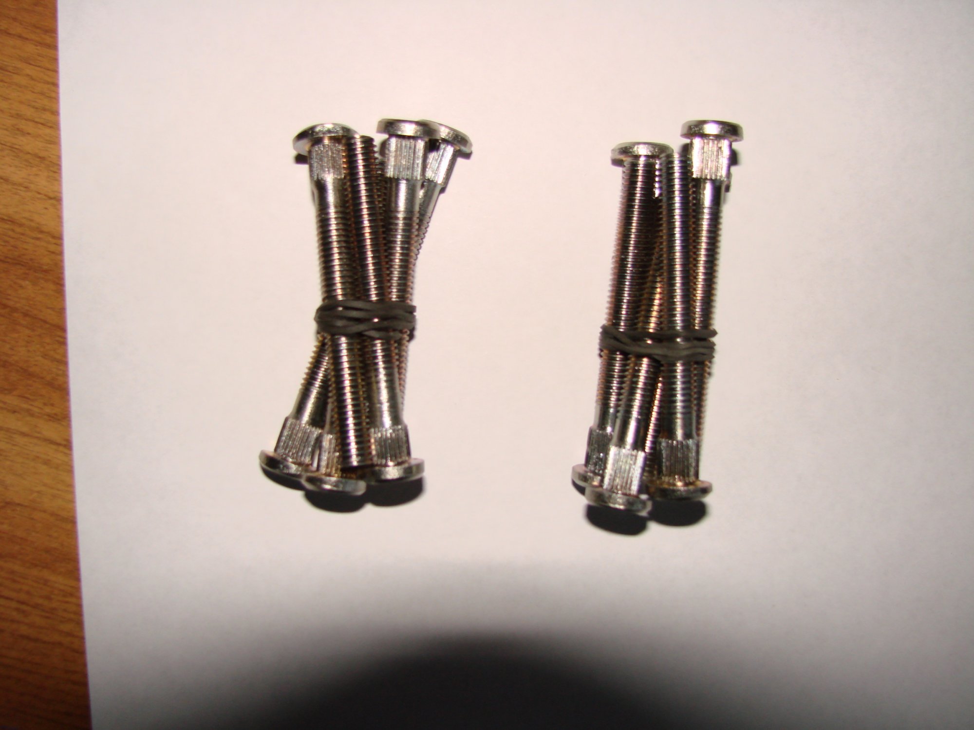

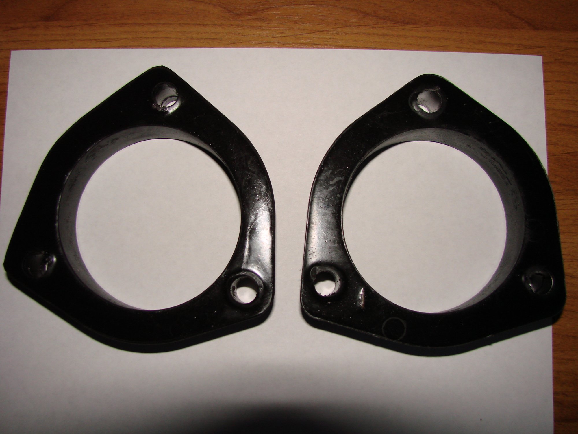

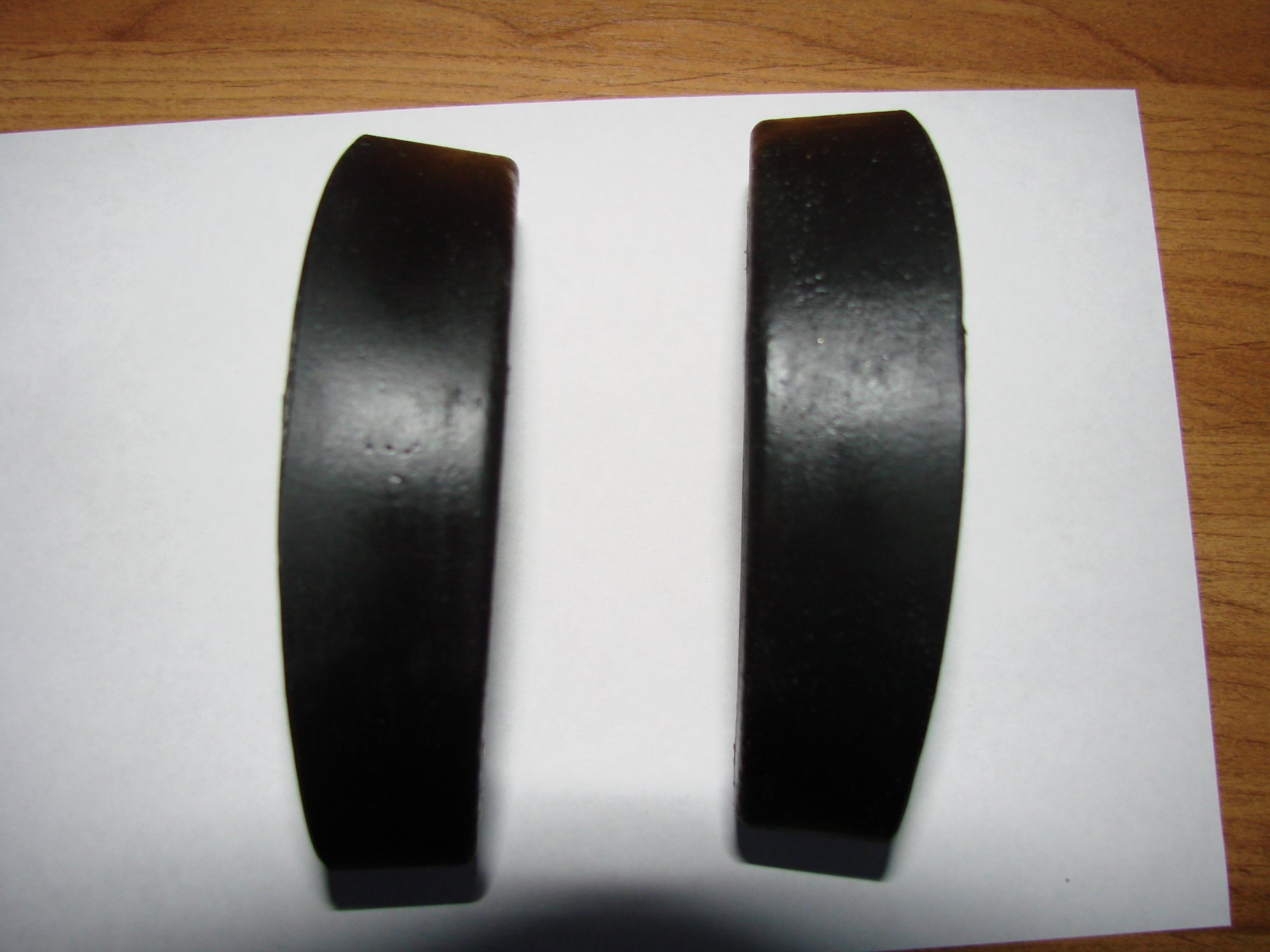

Всем формучанам привет ,вот приобрел проставки на 30 мм (Передние - 9-15-001/30
Задние - 9-15-002/30)с о шпильками завтра буду ставить ,как есть ли проблемы при выбивании родных шпилек ,вот и фото.
sanich72
22 Январь 2010
4,279
1,740
Московская область - Коломна
Шпильки выбиваются легко!

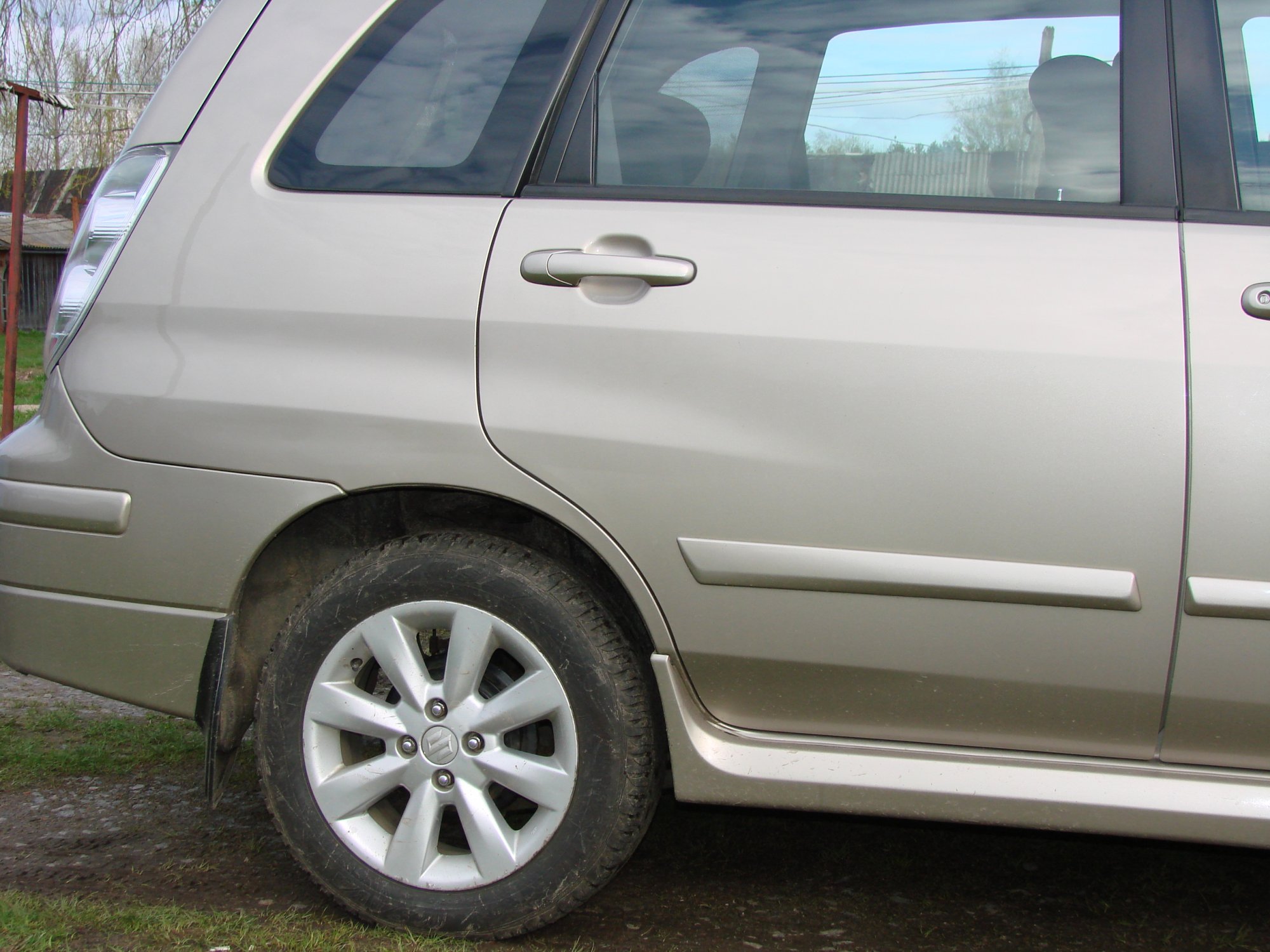

Все установил проставки по кругу ,начал делать в14.00,закончил 19.40 с перекурами .[DOUBLEPOST=1492278163][/DOUBLEPOST]Всем привет вот сегодня не много была погода и время так сделал пару снимков с установленными проставками .
