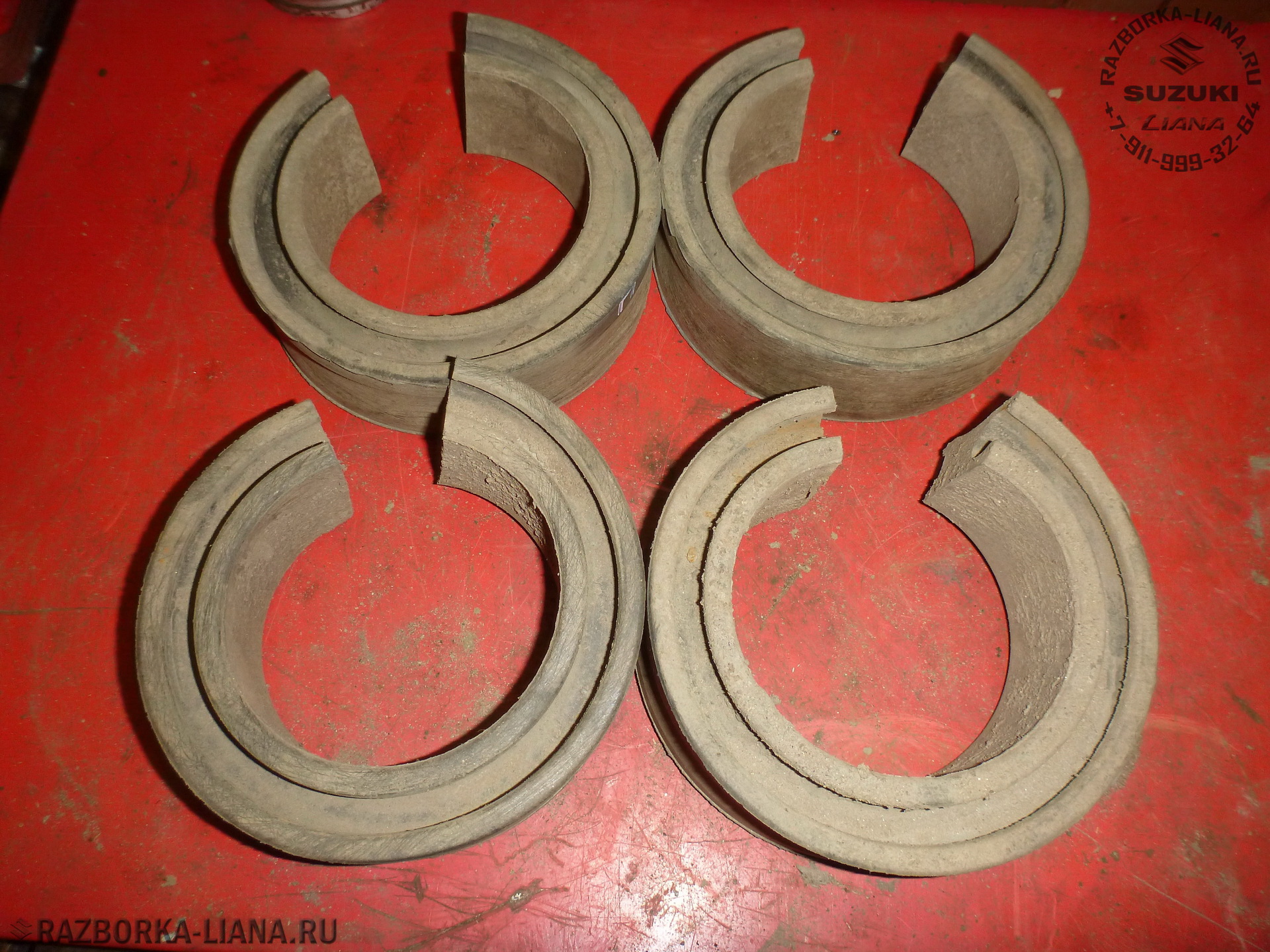

Кстати, если кому надо, есть б/у полиуретановые проставки 40 мм, уже в сборе с опорами с приваренными болтами, и бафферы для пружин (межвитковые проставки). Если кому интересно - пишите в личку.
Проставки с опорами проданы... бафферы пока актуальны.

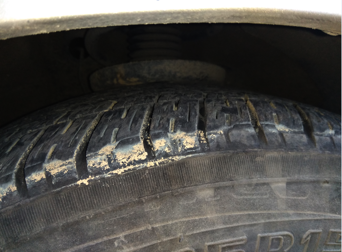

У меня лето 205/65/15 на ВСМПО с таки же вылетом меньше задевало. Перед не замечал, зад на кочках боковиной колеса об арку, если пригружен и только слева . Или просто шипованная громче задевает:)
Перед, между колесом и чашкой передней стойки около 8мм

А подкрылки стоят?
Да, штатные.Только задний левый протерло, не знаю каким комплектом. Сильно нагружал только зимой, думаю шипами.
Мне как раз бафферы бы помогли сзади. Но в морозы тоже приходится ездить, боюсь задубеют они,
и пружины сломаться могут. Сам проверял как в -30 теряет эластичность и полиуретан, и резина.

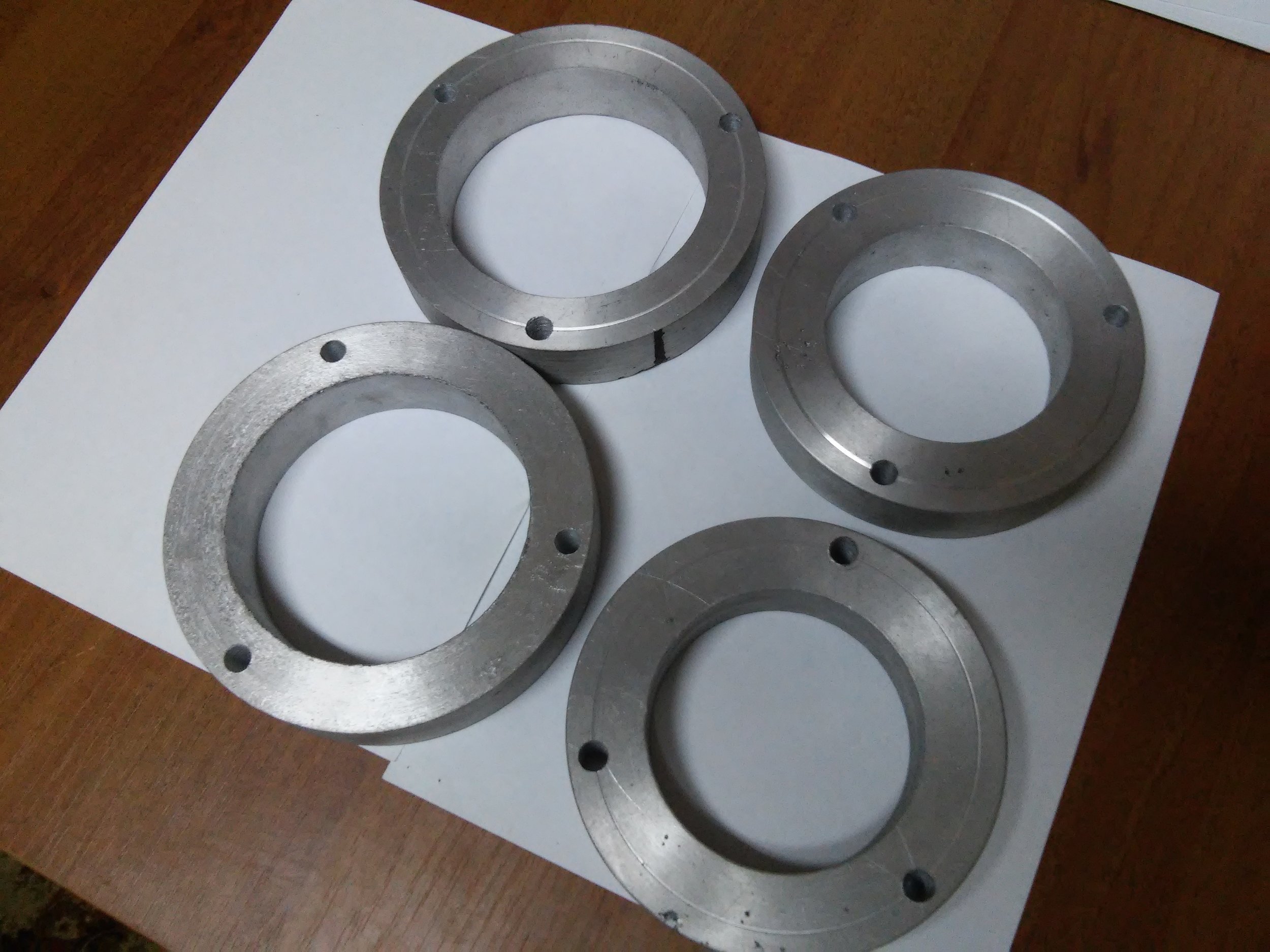

Всем добрый вечер! Завтра тоже буду ставить проставки 30 мм 20180910_222452.jpg .Отлил из алюминия болванки и выточил на токарном станке.Посмотрим на сколько их хватит.[DOUBLEPOST=1536764095,1536607793][/DOUBLEPOST]Доделал сегодня,вчера не успел. IMG-20180912-WA0003.jpeg

Надо было бы из покрасить хорошо перед установкой! Разбирал одну Лиану с алюминиевыроставками, очень сильно сгнили они, как ни странно, практически рассыпались. Правда у вас они мощные получились, на ваш век хватит ;)
