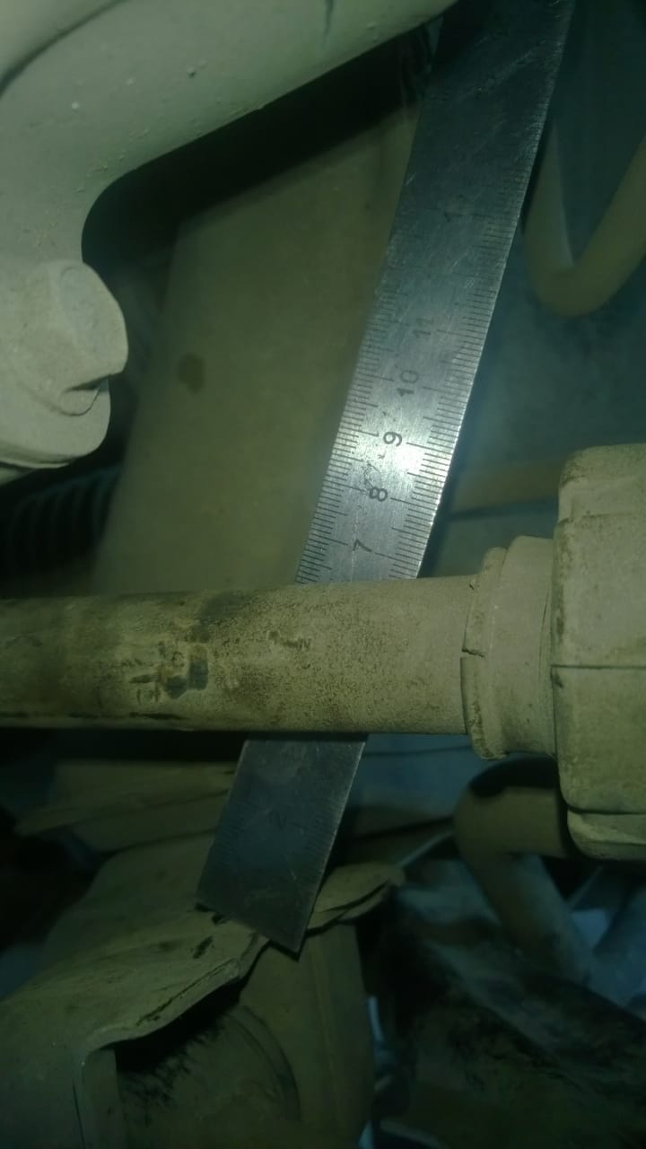

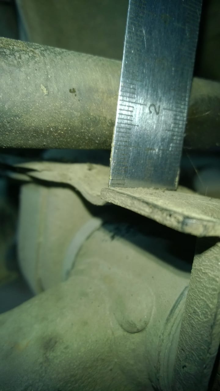

Купил 3 см проставки, отдал в сервис на замену. Сегодня мастер звонит — не встают. Фотку прислал, я из неё мало что понял, честно говоря.
Привод упирается в подрамник или что-то такое. Говорит, нужен привод с промежуточной опорой, тогда может встанут. Я так понимаю, у некоторых Лиан правый привод составной (у каких?).
Я был почти уверен, что вкорячить можно. Возможно, нужно ещё что-то открутить-разобрать или типа того. Накидал жизнеутверждающих ссылок (но там Лианы, в основном).

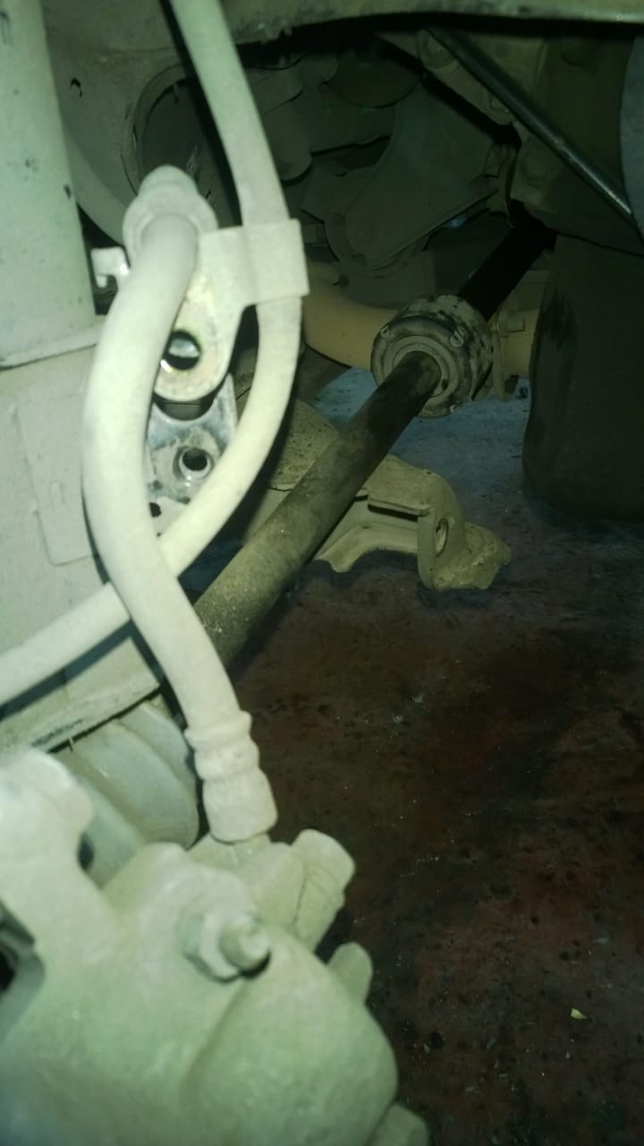

Вот ещё фото, обосновывающее невозможность установки проставок. Это правая сторона.
Слева нормально
Поеду к другим, если не справится, но хотелось бы какой-то теоретической подготовкой запастись. Конкретно в праворульку с АКПП и M15A ставил кто? Я нашел пример, но там чертёж проставок и фотки машины «до и после», по установке подробностей нет.
Слева нормально
Мда ситуация!!! Первый раз такой длинный привод вижу....
На лианах составной.
А рычаг то зачем сняли?

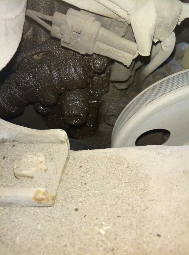

Всем доброго дня!!! Проблема бежит масло с боку двигателя.На форуме не смог найти эту запчасть. Подскажите пожалуйста

У вас АКПП передний привод - верно? У них правый приводной вал длинный - это у вех Лиан с такой коробкой так. С промежуточным валом - только у МКПП.
Все нормально должно встать, проставки 30 мм - самый оптимальный вариант. Конечно, если снять рычаг, то привод может лечь на подрамник. Да и с рычагом такое может быть при полностью вывешенных колесах. Но когда авто стоит на колесах такого не будет происходить, конечно же, разве что вы будете "летать" по глубоким ямам, и колесо успеет вылететь на полную высоту. Так что ставьте проставки и не переживайте.
Я на своей Лиане ездил 3 года на таких проставках, сейчас сестра ездит, я на Киа езжу уже на второй с такими же проставками - все отлично. и я не первый и последний. Да, у меня и у сестры полноприводная Лиана, там правый привод чутка короче, но это особо ничего не меняет. и на переднеприводных ставили люди проставки - все ОК.

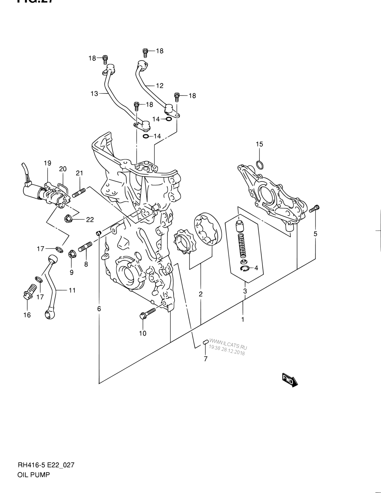

Вам надо менять прокладку клапана VVT (номер 20 - 1655969GE0) и шайбы медные на болтах крепления трубок - 4 штуки под номерами 17- 0916812017
