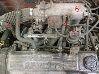

    Правильно ли я понял:
    №1- трубка для транспортировки картерных газов (КГ) до дроссельной заслонки
    №2- трубка транспортировки КГ после дросс. заслонки
    Есть смысл снимать №6 и все внутри чистить?
    Кслову что за агрегаты №4 и №5? Есть еще неопознанная трубка №3.
    Компрессия 1ц и 2ц - 11,5; 3ц и 4ц - 12,5; Идеал похоже 13. Мерили в SUZUKI центре судя по всему правильно. Кислородный датчик жив-здоров. Дым из трубы сизого цвета. Обычный режим- слабое копчение, но временами- обильный.
    Кольца менять слишком радикально (хотя может и неотвратимо). Хочется последнюю надежду с вентиляцией картера обробовать.

    Про трубки 1 и2 правильно.
    снимать агрегат 6 смысла нет. агрегатов 3,4,5 у меня нет, о назначении их я не знаю.

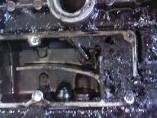

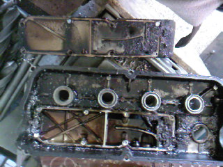

    Сама пластина (собственно вид на клапанную крышку изнутри):
    Заклепки отсверлили, подняли пластинку. Система ходов для газов с перегородками для улавливания масла. Сетки или решекти как отдельного объекта там не было. Вероятно сетка/решетка - перевод с английского буквальный.
    Левый отсек, имеет мало перегородок и почти не засорен. Предположительно это вентиляция на холостом ходу (отсек выходит на трубку без клапана, которая в свою очередь идет в воздухозаборник до дросельной заслонки).
    Правый отсек предположительно вентиляция на рабочих высоких оборотах (трубка с клапном впадает после дросельной заслонки) загажен полностью и плотным слежавшимся слоем. Выковырял грязи объемом с пачку сигарет. Теперь помою вайт спиртом если возьмет.
    Собственно забитый отсек до начала отчистки:
    Как закончу, оформлю отчет. Если есть вопросы по конструкции задавайте пока все видно, не закручено. Если есть советы- аналогично- буду благодарен.

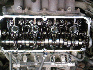

    Сложно сказать, какой он должен быть в идеале, но по сравнению с вентиляцией картера- просто блестит. Я его на всякий случай тоже снял.
    Извиняюсь, что фото "вверх ногами". Буду делать отчет исправлю.

    :thumbsup: Если посмотреть на внутренности двигателя автомобилей из Америки ,то это двигатель как с конвейера . При сборке прокладку лучше поставить новую ,да заодно отрегулировать клапана , раз уж залез. И ещё просьба сфоткай саму прокладку как она выглядит, тоже надо прикупить.

    если хочешь приблизительно посмотреть его расположение - рассмотри первую фотку "Аэрофлота" в этой теме. На этой фотографии трубочка под номером 2 соединяется с клапанной крышкой через клапан вентиляции картерных газов. Удачи в поисках.
    18118-58B00 - Клапан вентиляции картерных газов
    расположение его можно посмотреть на первой фотографии этой темы - трубка №2 соединяется с клапанной крышкой через клапан вентиляции.
