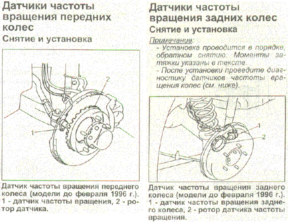

    Срабатывание ABS происходит по причине пропадания/ослабления сигнала с датчиков скорости, установленных на колесах (по одному на каждом колесе). Необходимо проверить подводящие кабели к этим датчикам. Возможны переломы, обрывы, окисления контактов или увеличение зазора между датчиком и зубчатым колесом и т.п.Разбить ко

    Еще бы узнать где эти подводящие кабели смотреть? Где они могут переломится?..:(

    Ответ: тормоза на сгв
    Датчики находятся примерно так (картинка прилагается). Точнее возми руководство по своей машине.
    Датчик этот - обычный магнит на стржень которого насажена катушка с проводом.
    Если ты когда- нибудь играл на электрогитаре - это тоже самое, что и электромагнитный звукосниматель на гитаре.
    От катушки идут два провода. А проверить это все можно мультиметром(тестером) - ну это как два пальца "об . .асфальт. . ."
    Пляшешь от колеса, находишь датчик, провод, ищешь разъем. Встаешь на разъем мультиметром и шевелишь провод. Начинай с передних колес т.к. они поворачиваются и здесь кабели наиболее водвержены переломам, обрывам.
    Показываю
