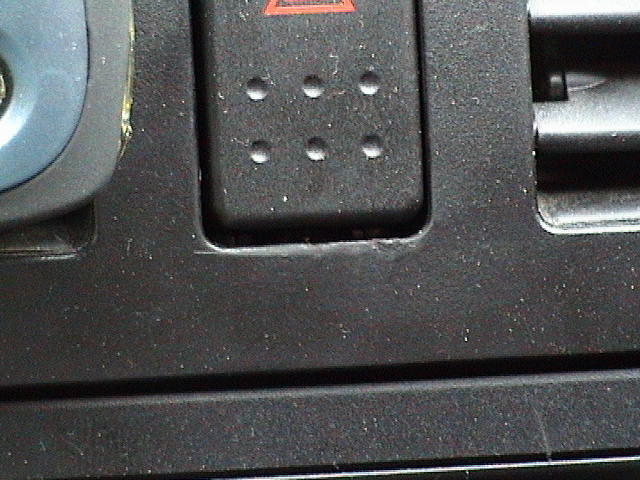

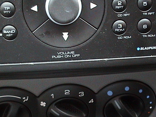

    1. Перестала гореть лампа аварийной сигнализации в кнопке. В принципе ничего страшного, мог бы сам поменять, да не получилось, не вытаскивается она зараза. А что же сервис? Сказали, что надо кнопку менять целиком, заказывать и ждать 1,5 месяца. Только для того, чтобы это сказать, они снимали магнитолу видимо топором и руками, растущими из задницы, такие вмятины и заусенцы оставили на панели!Злой оскал

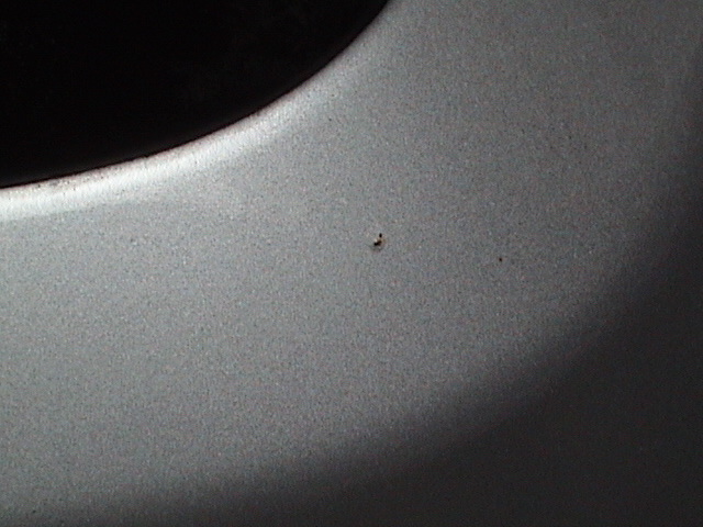

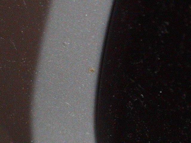

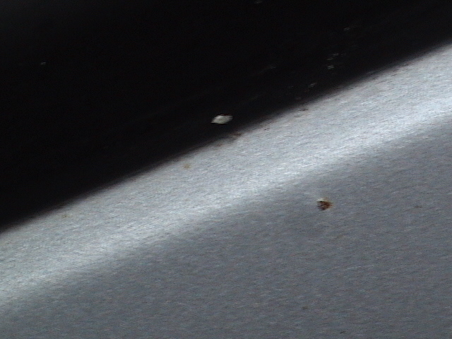

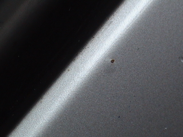

    3. А теперь самое страшное! Игнат начал ржаветь! Нет-нет, совсем не там, где атакует соль и грязь. Точечная ржа со вздутием краски на обеих задних дверях по нижнему краю стекла и далее вверх по левому краю. И это после двух зим, в которые я ездил только по выходным Рыдаю! Очевиден брак производства, сервис пока ничего не ответил.

    Ответ: Вот и наступил гарантийный случай, аж целых три.
    а может он перекрашенный в районе где ржа появляется?
    Вот так ржавеет. Можно сказать, что это сколы, но на фотке не видно ржавых точек под краской, которые не вздулись.
    Плюс три фотки, как мне кнопку аварийки меняли, т.е. делали попытку.Злость!

    1. При осмотре кнопки аварийной сигнализации попортили панель. Заказали кнопку - срок ожидания 1,5 месяца. Буду отказываться, так как второго акта вандализма панель может не пережить.:(
