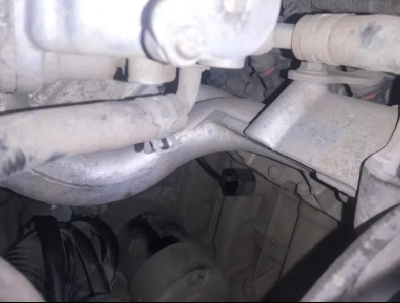

на джимни с движком 0.7 2005г находится под выпуском,наверно и на остальных так же

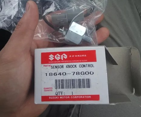

[DOUBLEPOST=1563497832,1563491808][/DOUBLEPOST]Посмотрел на своем м13а,точно там расположен,только хрен подлезешь,кучу всякой хрени откручивать придется и видно потек,точно он ошибку вызывает[DOUBLEPOST=1564084974][/DOUBLEPOST]Короче поменял датчик детонации и чек ушел,ну после сброса ошибки в сервисе,там и меняли,сам не стал колектор разбирать(по другому не подлезть),дорого конечно взяли,зато все в порядке теперь
