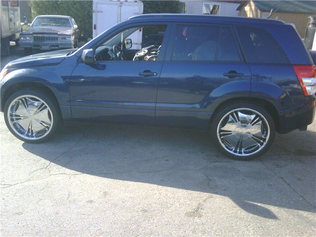

сегодня поставили новые колеса и покатались.
размер 265-35-R22 офсет 25, машина без лифта. Качество поездки никоим образом не изменилось:Крута: Как прыгало немножко задница, так и продолжает. Машина управляется как спортивное 2 дверное купе. Рулевое управление стало весьма чувствительным, особенно к проездам по кочкам или неровностям дороги. Пропало боковое скольжение при поворотах, машина как влитая, однако руль надо более тверже держать.Ничего нигде не жмет и выворачивается колесо как обычное.
Вот так вот.:Крута:
Nav
21 Август 2009
103
Ставрополь
СГВ 08
Ответ: Размер шины
Вот так вот.:Крута:
какая ширина диска?
