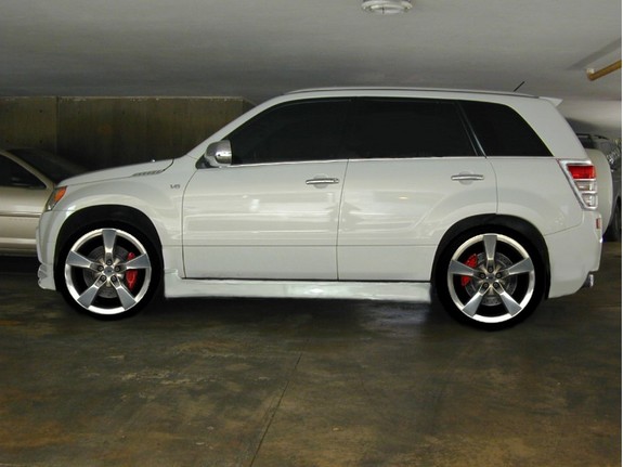

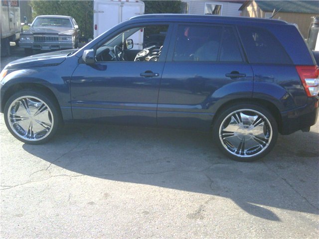

сегодня поставили новые колеса и покатались.
размер 265-35-R22 офсет 25, машина без лифта. Качество поездки никоим образом не изменилось:Крута: Как прыгало немножко задница, так и продолжает. Машина управляется как спортивное 2 дверное купе. Рулевое управление стало весьма чувствительным, особенно к проездам по кочкам или неровностям дороги. Пропало боковое скольжение при поворотах, машина как влитая, однако руль надо более тверже держать.Ничего нигде не жмет и выворачивается колесо как обычное.
Вот так вот.:Крута:
Уродство блин какое-то! :thumbsdown: Имхо конечно же...

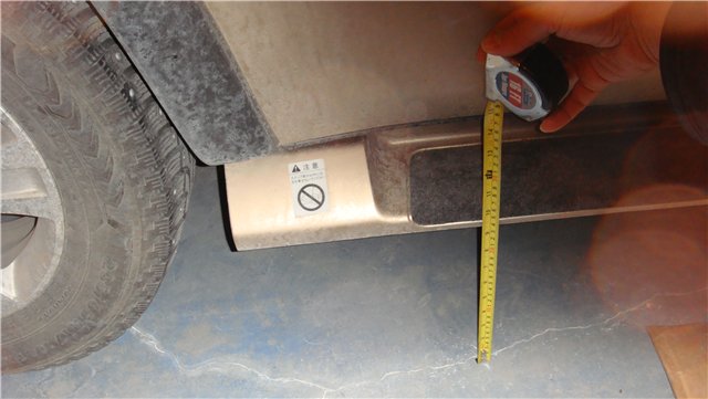

короче небольшой аплейтик после 2500км пробьега на Йокахаме Парада Х. Диски 18-8, колеса 235-60-18 - вылет 42 см.
- машинка подрасла на конкретно 1 см вверх в сравнении с Хакка СУВ5 235-65-17 что на стандартных 17 дисках. Кстатаи Хакка за 2 зимы потерял только один шип:thumbsup: Рост - замерил даже метром, хотя при сравнении колес 18 и 17 кажестся что 18 чуть даже меньшеЧешу репу.
размер роста составил на Нокия с 23 до 24 см на Йоке (по нижнему краю подножки)
- в машина стала более устйивой, особенно на больших скоростях свыше 120. Все дорогу держал порядка 140-150. Всю дорогу был очень сильный боковой ветер 90км.ч машина не очень колебалсь в сравнении с тем что знакомая ехала на моем рафике и петляла по дороге из стороны в сторону, ее просто сносило в сторону.
- в повоторах на 45 градусов и больше можно ехать и со 100км.ч, что раньше на Йоке не мог делать, тк машина старалась скользить в сторону.
- шел хороший ливень со снежком и к вечеру образовалоась 2 см корка льда на дороге, со скоростью 100 - можно было уверенно держать дорогу.
- ливень и снежок - шел по 120-130 - очень хорошие впечатления. Машина устойчива.
- машина стала помягче идти, и зад не так прыгает! - самое главное;)
- рулевое управление стало более чувствительным.
Вообщем доволен как удав покупкой:thumbsup::thumbsup::thumbsup:

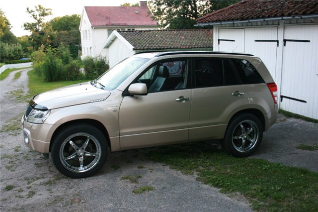

вот еще пара картинок - со слов владельца - НИКАКИХ проблем с такой резиной:thumbsup:
машина возрасла с такой резиной на 3см. Кому плохо видно размер 275-45-20
