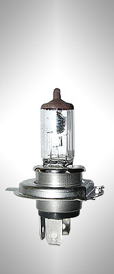

Что касается штатных ламп - это H4 55/60.
По поводу установки более мощных могу сказать одно - хватит этого удовольствия на 5-6 месяцев, потом оплавяться клеммы ламп (слишком сильно будут греться) и их придется менять. Я сам через это прошел. Из простых мер по улучшению штатных осветительных приборов, могу порекомендовать полировку отражателей и рассеивателей, однако, стоит заметить что процедуру придеться повторять раз в год. Идеальный вариант, на мой взгляд, поставить биксенон (сейчас на рынке появились очень неплохие южно-корейские комплекты 150 - 250 у.е.).
Что-то по моей машинке в парт-листе указаны: Bulb,12v55w hb2
Это то же самое, что Н4 55/60?
Ricci
24 Август 2006
119
9,696
нет.
H4 - это Н4.
hb2 - это hb2. Иногда их маркируют HB2 (9004)
у них цоколи совсем разные.
Точно знаю, что на sidekick HB1 (9004) ставяться и H4 к ним не подходят.
Andrey98
31 Август 2006
981
3,301
Москва, Фили-Давыдково
Что-то это запутка какая-то. У HB2 цоколь P43t. И у H4 точно такой-же.
В чем-то должна быть разница!
Ну вот и разобрался: http://candlepowerinc.com/pdfs/H4_9003.pdf
Лампочки одни и те же - H4/HB2/9003, просто HB2/9003 разрешены для использования в США (там более строгий допуск на положение спиралей).

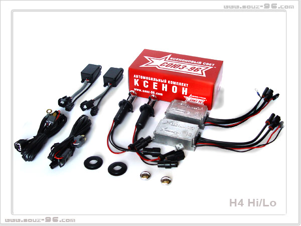

Нет, уважаемый, такой комплект это колхоз! почиму? все очень просто!
Берем в руки лампу типа Н4 и видим что она имеет две нити, которые смещены относительно друг друга как и продолном так и поперечеом направлениях.
Растояния если мне ща не подводит память 10 мм и 1 мм соответсвенно.
Смотртим на то что прелоложили вы. Без узмерительного инстумента видно что спираль второй лампы явно не там где она должна быть. Сооответвенно не будет поподать в фокус фары.
Там же неправильный свет выходит когда шторка смещаться! Именно из за того что нет другого смещения на 1 мм.
что ж делать? или линзовать или брать вот это
Это ЕДИНСВЕННАЯ система где есть оба перемещения. Сам на другой машине использую такой свет! Он лучший что можно сделать с таким типом лампы.

по-моему ZIP показал реальную штучку..
это я о союзе, знакомый ездит с таким светом четвертый год, все отлично лампы не горят, цвет не меняют....пока
