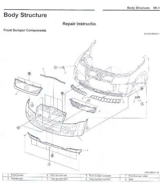

Добрый день.
Встал вопрос - нужно получить доступ в пространство между бампером и радиатором. Снимать весь бампер как-то не хочется, решил начать с верхней решетки, потом должен открыться доступ к нижней (если потребуется).
Кто-нибудь снимал решетку радиатора на СГВН?
Поиском искал, нашел, но для других моделей. Как здесь? Ведь дуделки меняли, значит подлезали как-то? :))) Схему посмотрел, устройство вроде более-менее понятно, но лучше послушать опытных товарищей, особенно в плане последовательности действий и подводных камней.
Заранее спасибо

Ответ: Решетка радиатора (передний бампер)
Всё просто как кирпич!
Убираеш пистоны сверху и снимаеш вернюю площадку
Аккуратно вынимаеш решетку вертикально вверх если надо помогая чем-нить вроде отвертки
Всё!
Информация в картинках из СМ. Из pdf качество хреновенькое.
