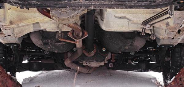

Порывшись по нашим дебрям нашел такое фото (малость уменьшил):
Давайте думать что там может греться. Выпускная система сомнительно.

Этож как выхлоп должен накалиться, чтоб сиденье горячим стало??? Я думаю при таких температурах что-нибудь уже плавиться начало бы....

Что-то автор замолчал. То ли проблема решилась сама собой (типа солнышко), то ли еще что-то. Я нашел еще одну наглядную фотку днища (автор creep), посмотрел СМ. Все-таки мне кажется это не из-за выпускной системы. При таком раскладе (нагрев сидений аж до салона!) выпускная труба должна чуть ли не до красна раскалиться, при этом слой битумной защиты (или из чего она там эта шумо-вибро...) на внутренней части кузова расплавился бы и начал очень сильно специфицески вонять.
