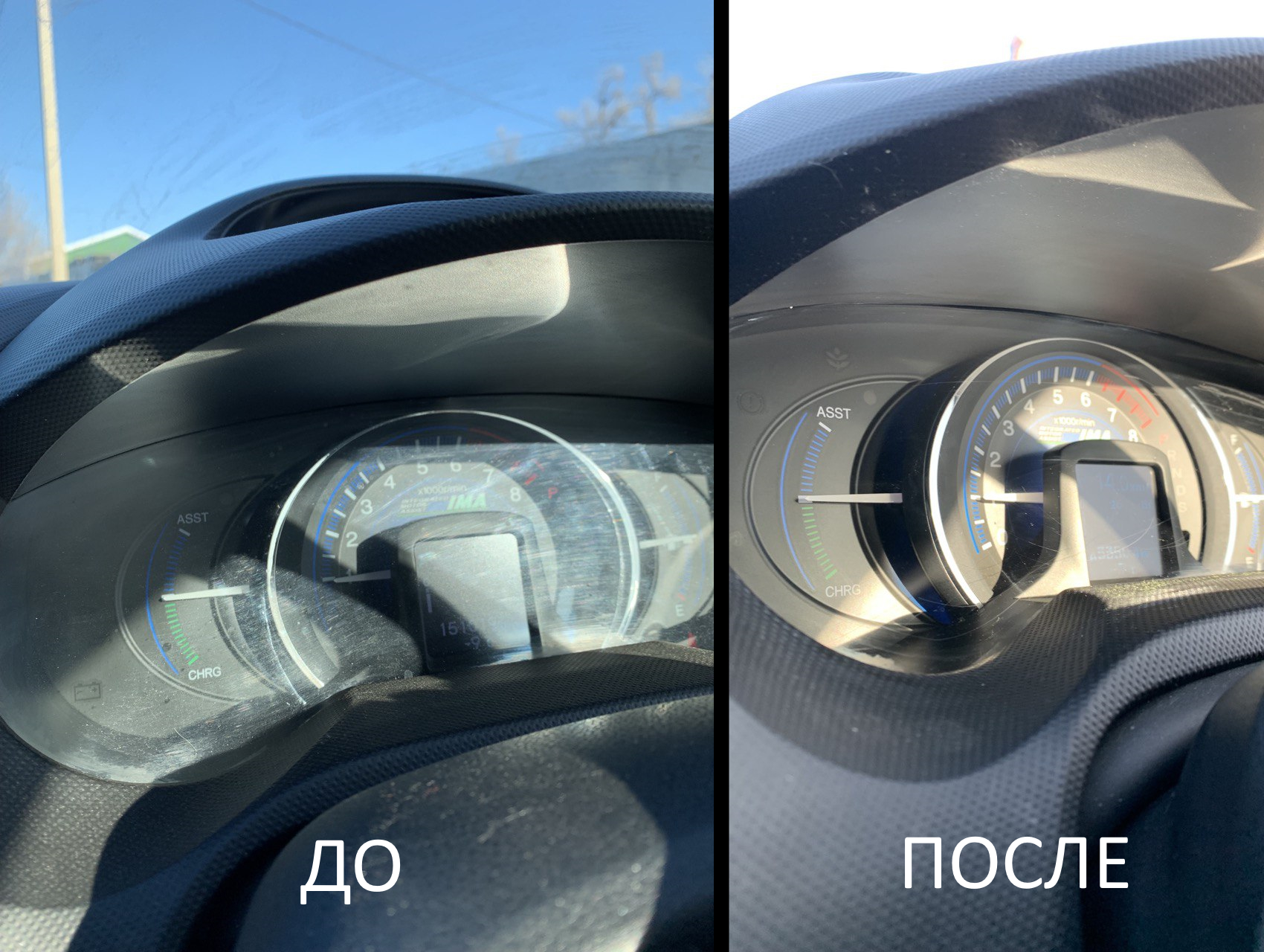

19 Январь 2023
Nissan Qashqai J11 (2021)
Вижу, что проблему уже решили, но может кому пригодится ещё один проверенный способ. В общем, у меня тоже была такая же проблема с приборкой - после нескольких протираний салфеткой на стекле начали появляться мелкие царапины. Немного пробродив по различным сайтам и магазинам, наткнулся на хорошее средство на озоне - https://ozon.ru/t/KKJPQa3. Меня, честно, результат обрадовал. Фотки прикрепляю.
