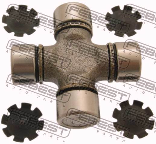

  27. lsdes
    19 мар 2012
    Антипатии:
    Липецк

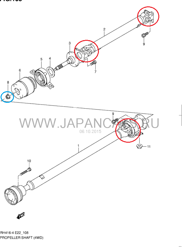

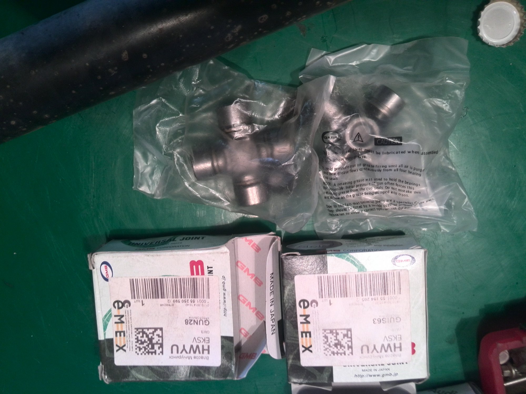

    Уважаемы форумчане,
    Надоел треск при езде и гул на 60 км - решил поменять крестовины и подвесной подшипник. Снял заднюю часть кардана и столкнулся с проблемой:
    Начитавшись форум купил 2 крестовины, а по схеме их 3 шт;
    Крестовины завальцованы - как их вынимать??? На других форумах режут болгаркой, стачивают завальцовку, потом приваривают шайбы - правильно ли это? В комплекте крестовин (1 фото) есть стопорные шайбы как я понял.. (фото) - нужно ли в таком случае вваривать шайбу?
    Для замены подшипника как я понял нужно снять фланец №3 открутив гайку под №8? Но, для того чтобы ее отркутить нужно извлечь крестовину между №9, 11. Причем данная крестовина не имеет завальцовки..
    Кто что может посоветовать по этому поводу?
    P.S. Кардан остался в гараже - гул на 60 км/ч пропал - остается понять - гудит подвесной подшипник (один из двух)? либо подшипник в хвостовике редуктора (люфт небольшой).
  1. крестовина кардана сузуки лиана 4х4
