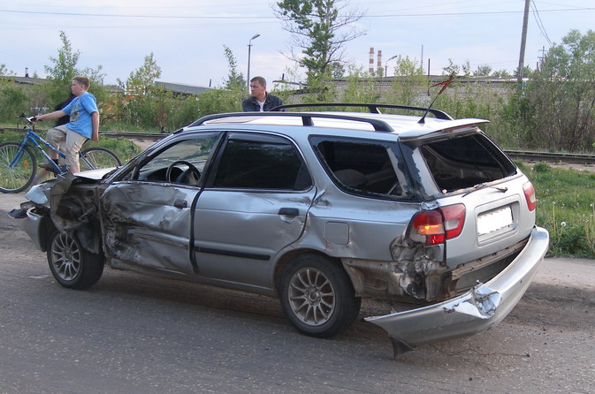

Попал вчера в ДТП, машинка серьезно пострадала... :( Слава богу, сам не пострадал абсолютно.
Хуже всего, что виновным выставить пытаются меня. Подробности происшествия тут: https://suzuki-club.ru/forum/showthread.php?p=355413
Похоже, скоро буду по разборкам ездить, собирать по частям. Интересует примерная оценка восстановления (вдруг, кто сталкивался). Перечень повреждений довольно большой, всё видно на фото. Это только внешние. По внутренним пока сложно сказать: похоже, умер правый шрус; есть проблемы с управлением. Вырвало одно верхнее крепление в радиаторе (пластмасса). Его можно восстановить?

Крыло переднее и дверь левая передняя под замену,а остальное все ремонтируется ,включая бампер.Сложно будет только с задним стеклом(крышки багажника),его как правило продают на разборках вместе с дверью(и стоит это не хило),а все остальное ,крыло -2300 (тайвань),дверь 4000-6000(б/у),стекла боковые ну еще 4000.По ДТП ,обвинят скорей всего тебя.
