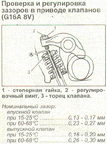

На сколько мне известно, у тебя механическая регулировка зазоров клапанов. Смотри клапана.

Клапана при нагрузке я слышу как стучат, совсем другой звук, кондиционера нет. А звук идет точно прям со впрыска, чуть ниже того места где одевается патрубок от воздушного фильтра. Насколько я знаю у меня моновпрыск, и где кстати смотреть форсунки? Когда снимаешь воздушный фильтр слышно оттуда бу-бу-бу)). Когда нет стука все ровно и хорошо. ничего не бубнит. Как самому снять форсунки и прочистить? По поводу компрессии: если она разная я так понимаю это можно увидить по свечкам, например разный нагар, цвет...?

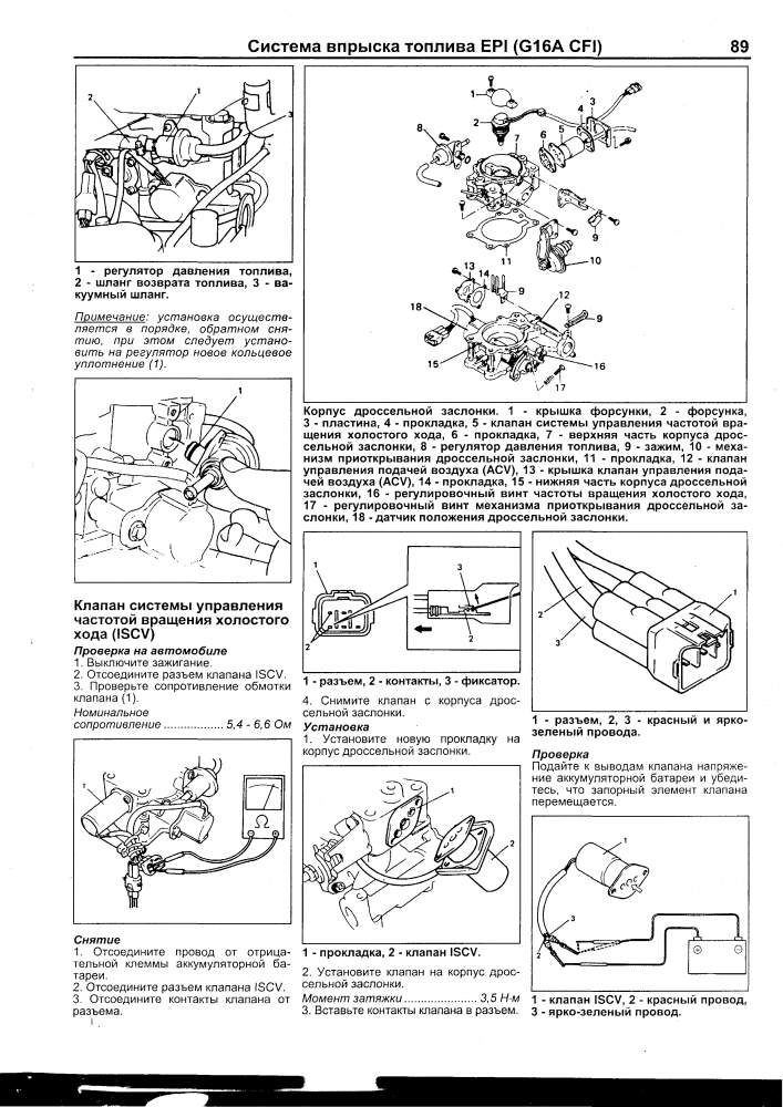

Клапан ХХ это шаговый двигатель, который вращает воздушную заслонку или перемещает поступательно клапан. Ничего сложного. Если клапан вращается/ходит легко и нет слоя грязи - то и не трогай. Можно побрызгать очистителем карбюратора внутрь(не снимая его с места).

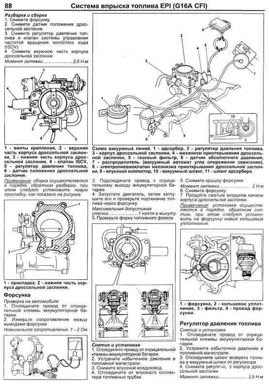

На моновпрыске одна форсунка. Книжки то есть? Без книжки опасно лазить в движок, разоритесь потом. Есть скан автодатовской книжки по Витарам на русском (46 Мб) и мануалы на англицком.
http://www.suzukiinfo.com/vitara/
  • 131.7 KB Просмотры: 1,838

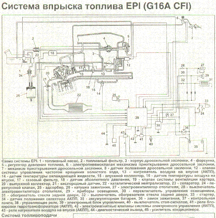

Это что еще за клапан? В атаче gorst на фото под каким он номером? Один разъем диагностики рядом с аккумулятором смотрел, а второй где? В салоне рядом с педалями?

Кстати, на рисунке, что Вы вложили в атач, прям под регулятором давление топлива стоит какой бочонок, его положение можно регулировать болтами, это что такое?

Хоть убейте не пойму, чего у тебя может клацать? (см. схему).
У тебя на впускном коллекторе (на воздуховоде) клацают три вещи: фосунка, клапан ХХ, ну и вероятно механизм приоткрывания дроссельной заслонки. Форсунку и КХХ отметаю.
Посмотри механизм приоткрывания ДЗ. Что-то мне он не нравится. Может подсос в вакуумной трубке, которая подходит к этому клапану? Мне не нравится, что иногда педаль упирается во что-то. Возможно, у тебя нарушены регулировки на тросиках, управляющих дроссельной заслонкой и что-то заедает. Посмотри дроссельную заслонку, не смял ли ты ее ось , ведь нажимал на педаль "со всей дури" (как говоришь сам).
Воздуховоды как волноводы передают все звуки, идущие из цилиндров, поэтому еще раз проверь все. Попробуй последовательно отключать раземы КХХ и клапана приоткрывания ДЗ. Если причина в них, то при отключении дребезг должен исчезать.

Там на клапане ХХ есть прокладка... ее нужно менять при сборке??

Ответ: Стук во впрыске, плавают обороты
Согласно мануала - нет.
