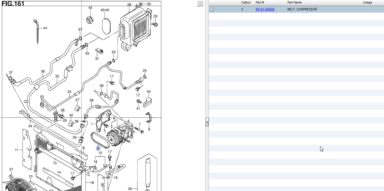

http://www.japancats.ru/SUZUKI/scheme.asp?modelid=02A00000&pid=54F03A98
http://www.exist.ru/price.aspx?pcode=17521-61A00&fcode=02D&sr=66
Ремень поликлиновый - 95141-65D00 - от 1 043,08р.

Ответ: Срочно!!! Нужен размер ремня кондиционера на XL-7.
95141-65D00 - этот код выдает для JA627W E22

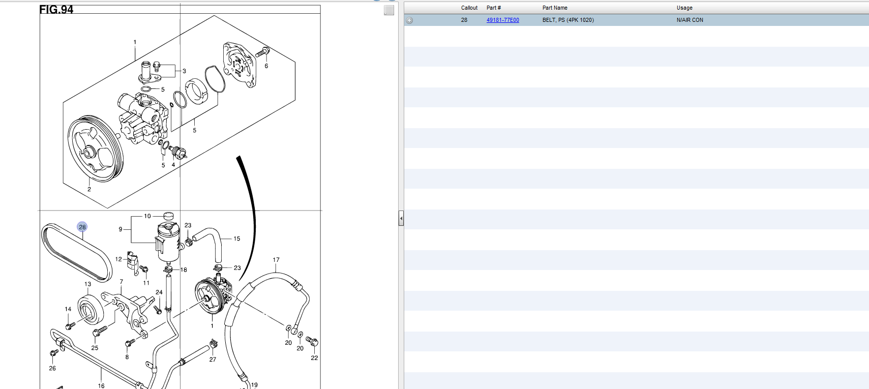

49181-77E00 - ремень гидроусилителя.

Приобрел для замены ремни кондиционера и генератора LYNXauto 4PK0928 и ремень ГУР LYNXauto 4PK1020. При замене 4PK0928 подошел, а 4PK1020 не смогли натянуть. По каталогу он подходит, в чем косяк?
Ptizelov
27 Апрель 2011
3,601
613
Москва ЗАО
Tracker J20 АКПП 99 гв
Gfun
9 Октябрь 2013
342
Краснодарский край
SGV 2002
Ptizelov, да, так и есть. Опять попал. Просто в программе эти ремни на разных схемах, а тут в одной.
