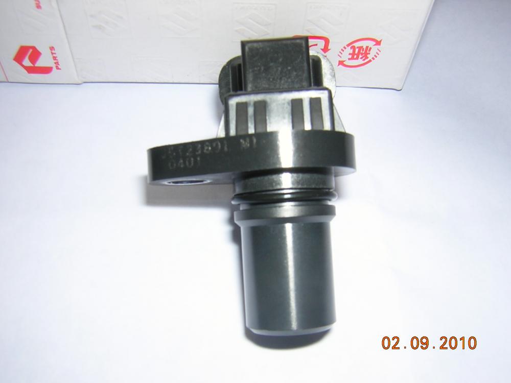

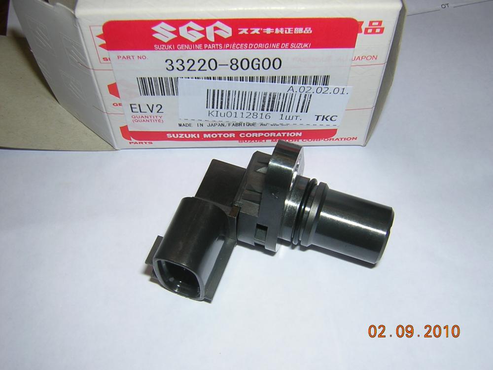

    Заменил датчик коленвала 33220-80G00.
    Делал в сервисе так, как не смог открутить (прослабить) винт или гайку оси генератора. То есть не получилось снять ремень и отодвинуть генератор. Мастер в сервисе открутил генератор полностью и менял датчик с низу из под машины.
    Всё, машинка не глохнет. Сегодня проехал километров 40 с полной загрузкой и включённым кондиционером. Очень рад. :thumbsup:
    Датчик заменил точно таким же как и был с лейбой мицубиси J5T23891 M1.
