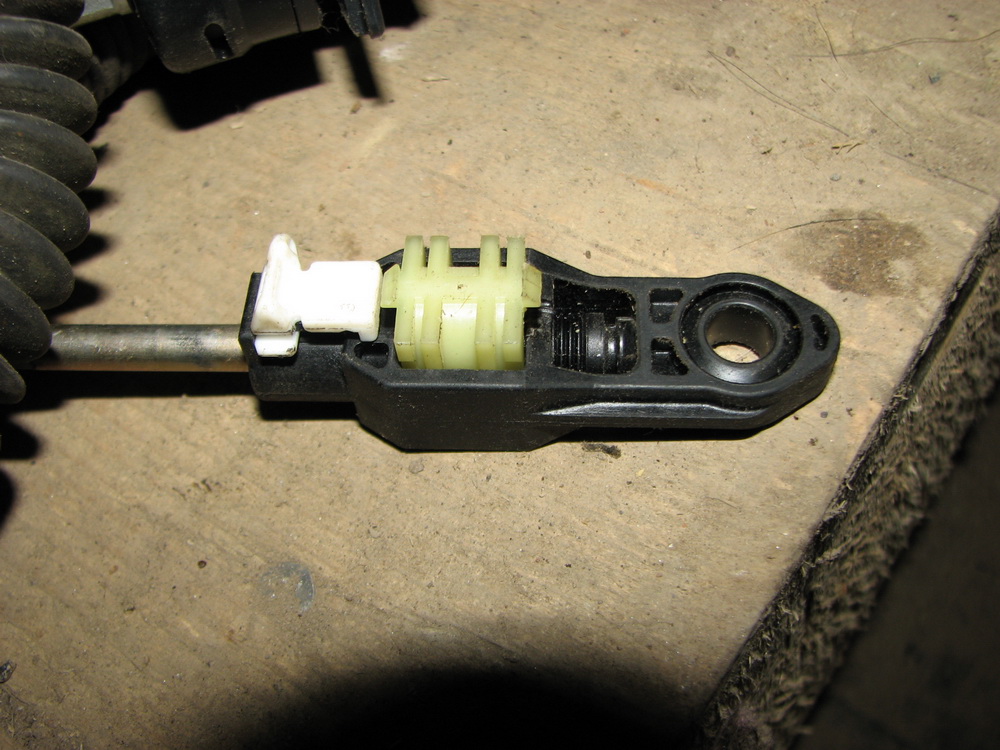

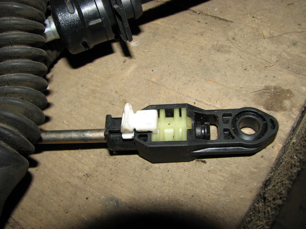

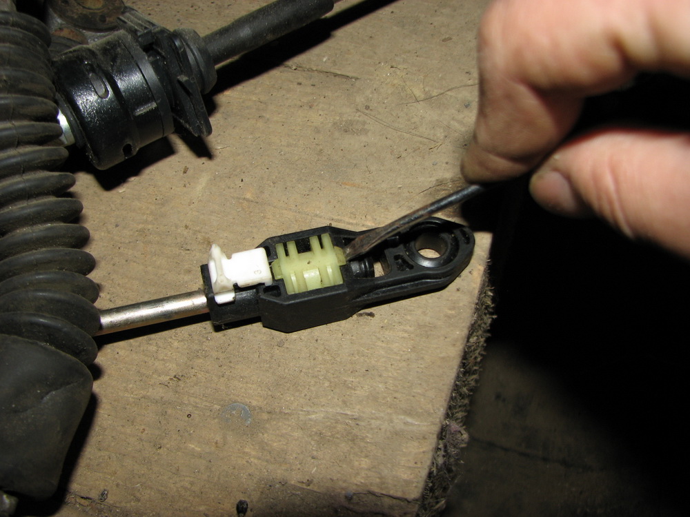

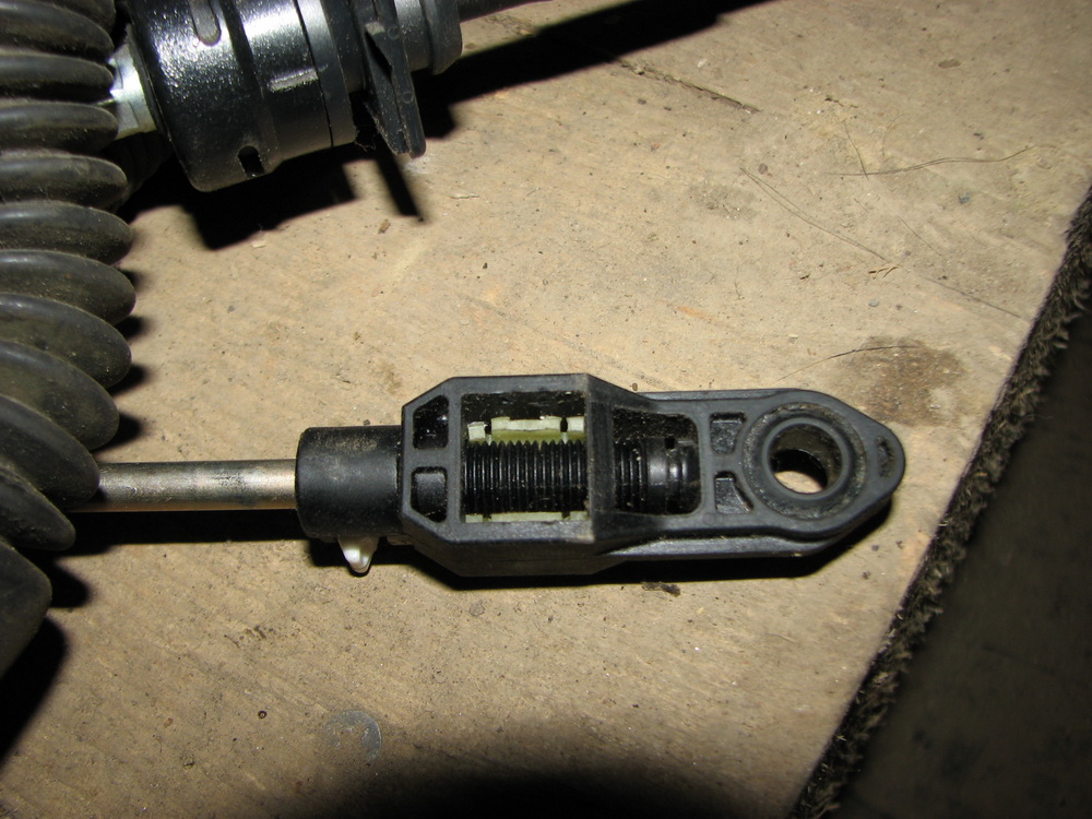

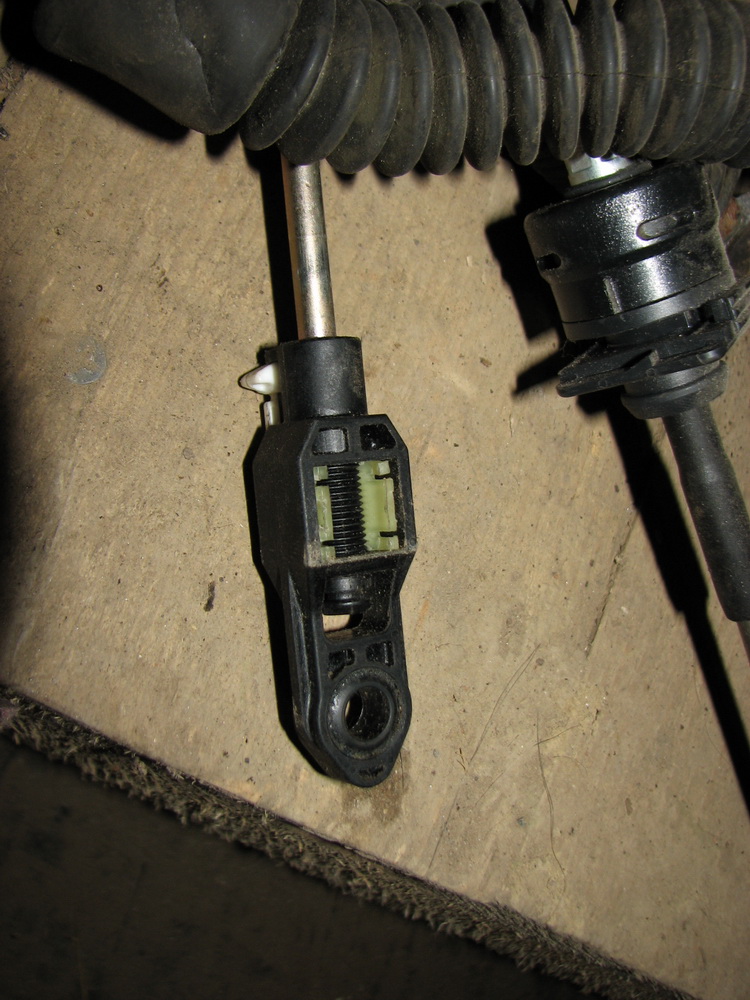

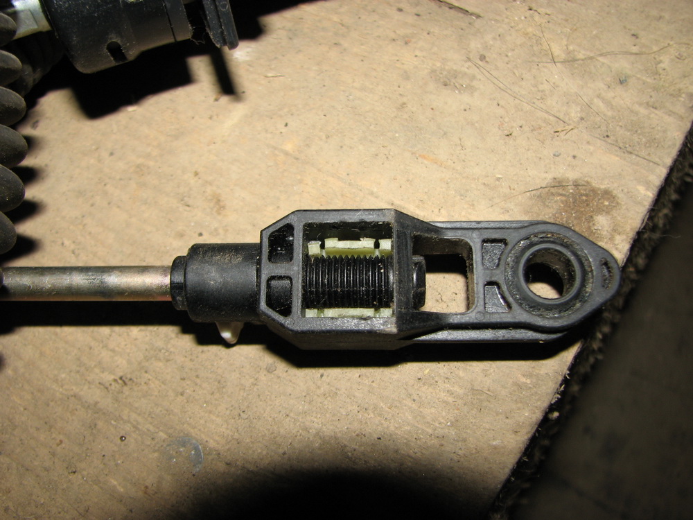

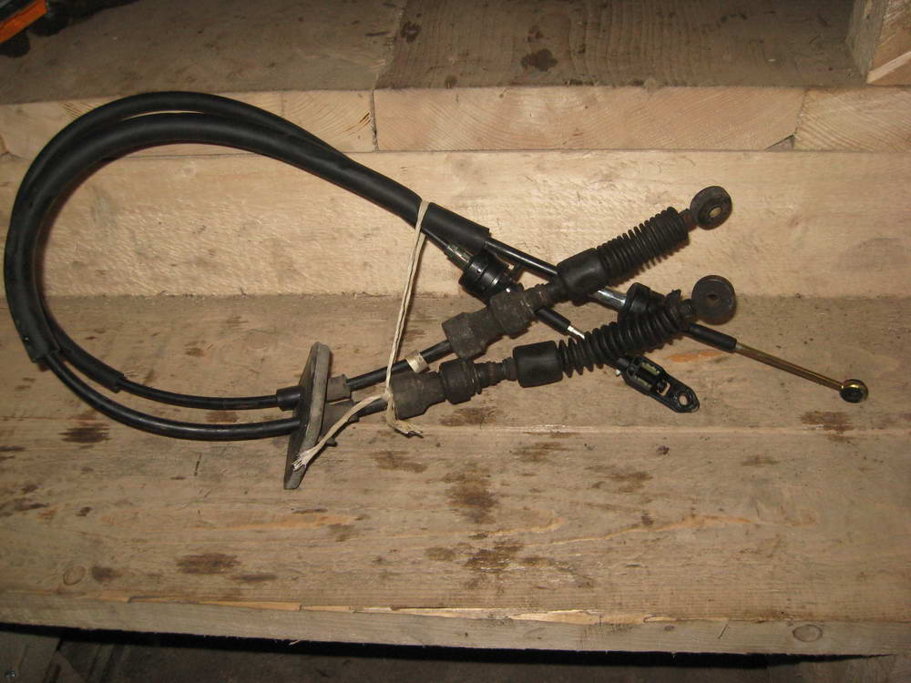

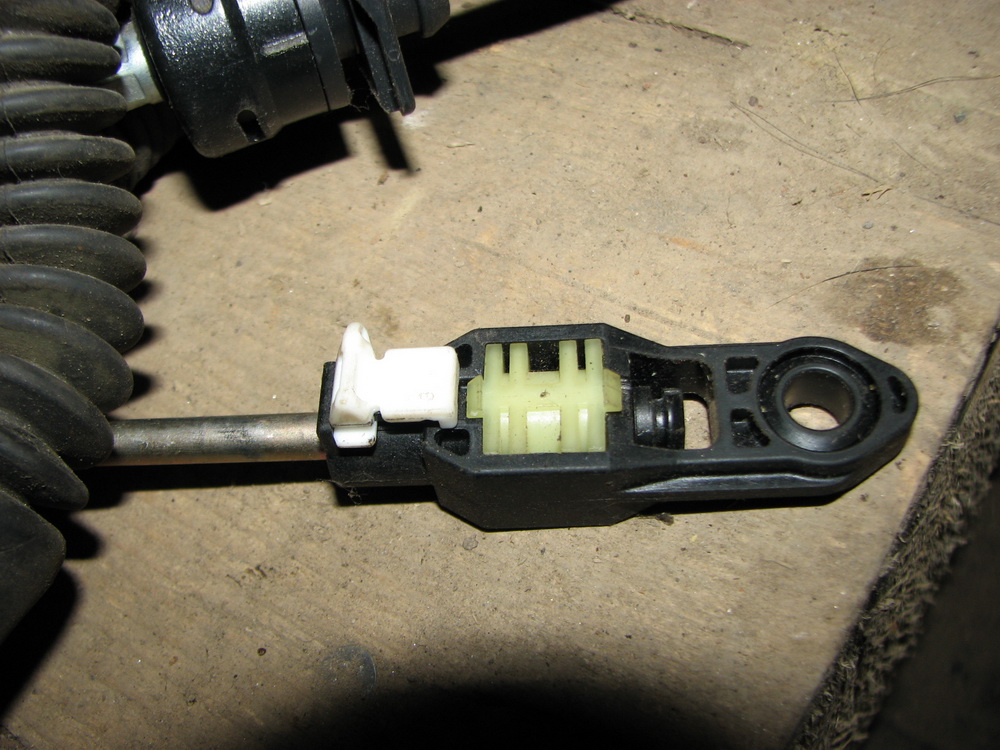

    МКПП: регулировка тросиков кулисы
    Случается, что начинают плохо "втыкаться" скорости, словно не попасть в нужное положение ручкой кулисы. Не берусь утверждать о причине этой проблемы, но иногда на сервисах заявляют, что растянулись тросики кулисы МКПП. Не спешите их менять, т.к. растянуть эти тросики на мой взгляд ой как не просто. Но зато они (точнее один из них) способен регулироваться. Вот на фотках пошагово показываю, как это сделать (на фото тросики сняты с машины, надеюсь проблему доступа к самим тросикам со стороны кулисы (рукоятки переключения передач) вы сможете решить самостоятельно).

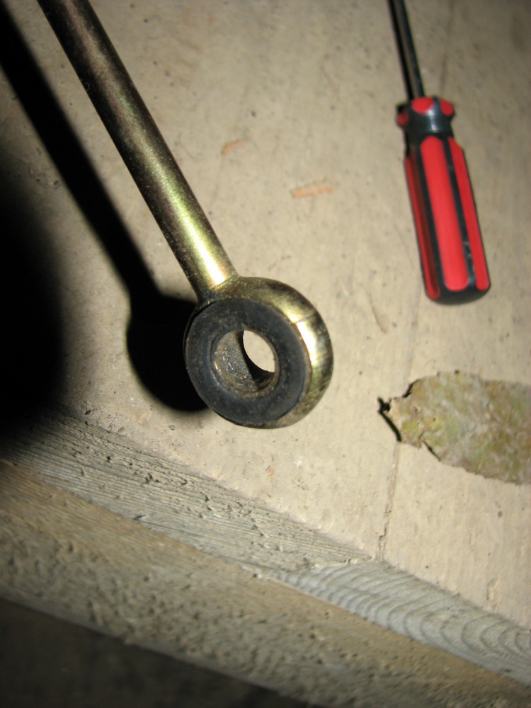

    А на втором тросике может изнашиваться резиновая втулка:

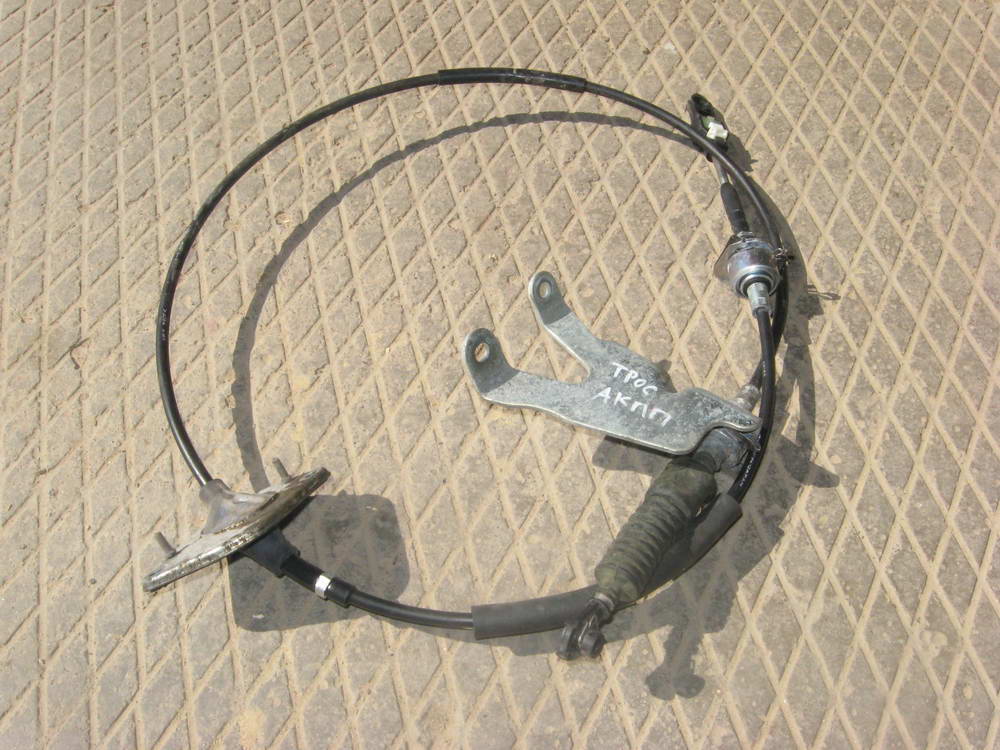

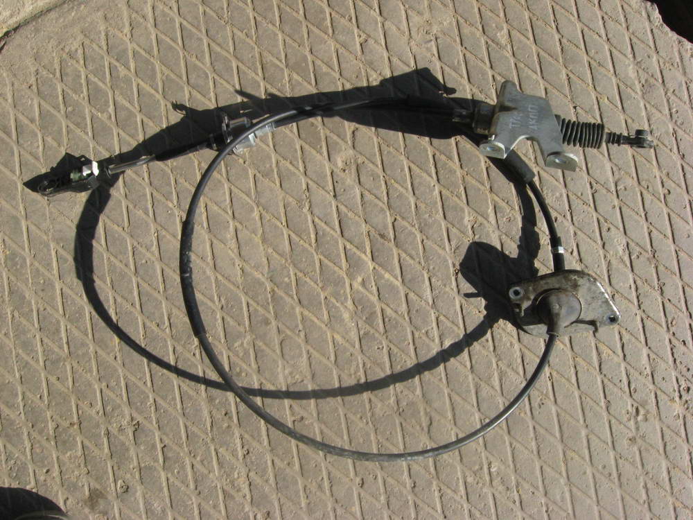

    Кстати, на АКПП (насколько я понимаю) аналогичный механизм регулировки тросика:

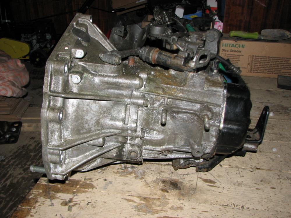

    Ответ: Владельцы мехники 4WD, где смотреть уровень масла в коробке?
    Вот фото - на передней стороне внизу в центре МКПП:
