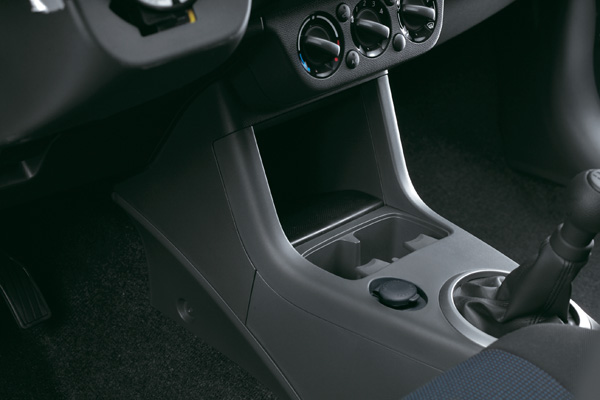

  8. Fonza
    29 дек 2007
    476
    Антипатии:
    Москва, Новокосино
    Ответ: Предохранители!!!
    Во вроде так, а у Вас чут ниже кондея еще один....да?
      Размер файла:
      49,6 КБ
      271
