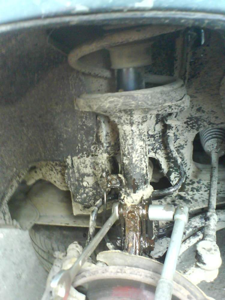

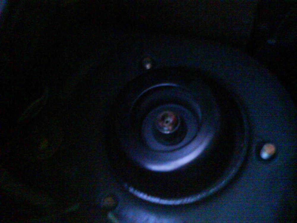

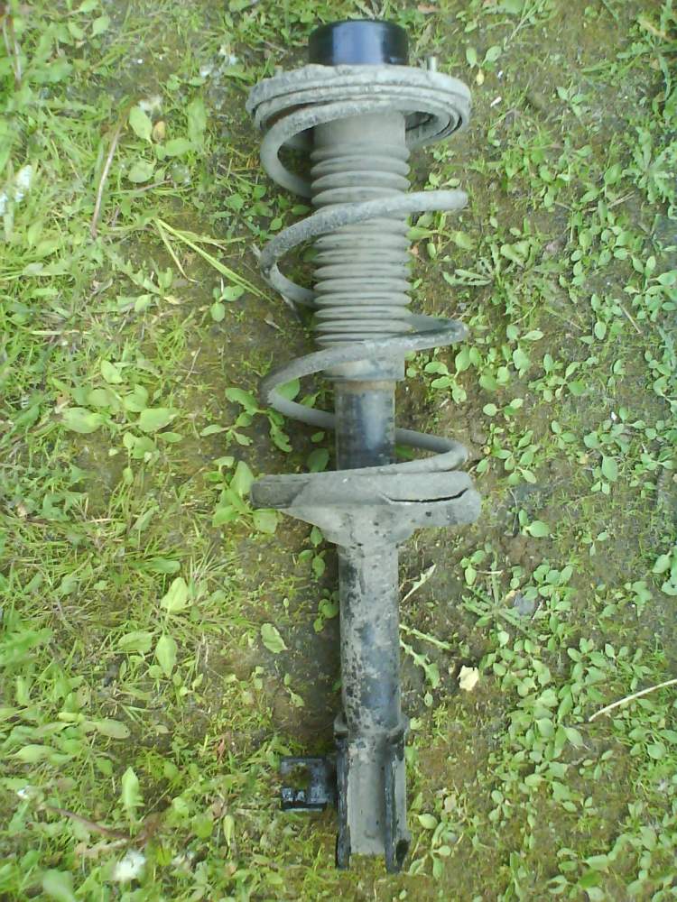

    Решил начать с задних:

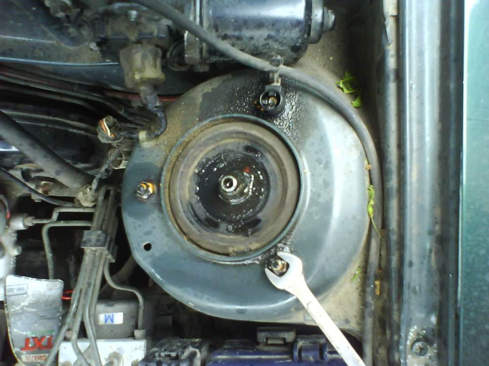

    -1- Снимаем колесо и все гаечки заливаем жидким глючом
    -2- Снимаем крышку-решётку динамиков
    -3- Отворачиваем 3 гаечки крепления чашки к кузову (ключ на 12)
    -4- Снимаем скобочку-зажим тормозного шланга
    -5- Откручиваем 2 болта крепления стойки к ступице (2 головки на 17 или ключи)
    -6- Вынимаем стойку в сборе

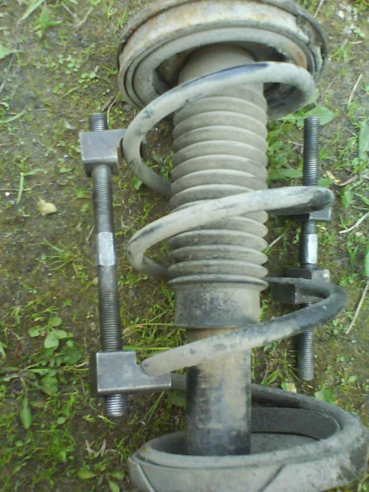

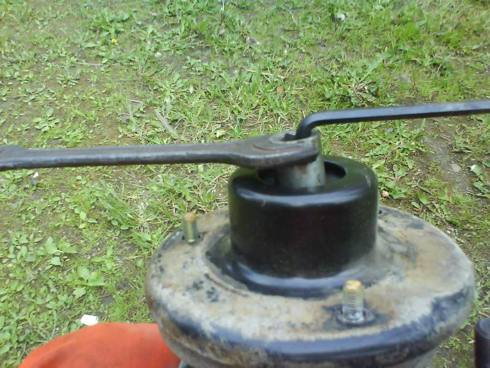

    -7- Съёмником для пружин сжимаем витки пружины
    -8- Специальной головкой и шестигранником отворачиваем гайку штока аммортизатора
    -9- Снимаем аккуратно чашку
    -10- Снимаем сжатую пружину
    -11- Снимаем отбойник и защитный кожух штока
    -12- Меняем старый амотизатор на новый (главное не ошибиться со стороной установки)
    -13- Производим установку деталей в обратной последовательности.
    Вот фото по данным пунктам...

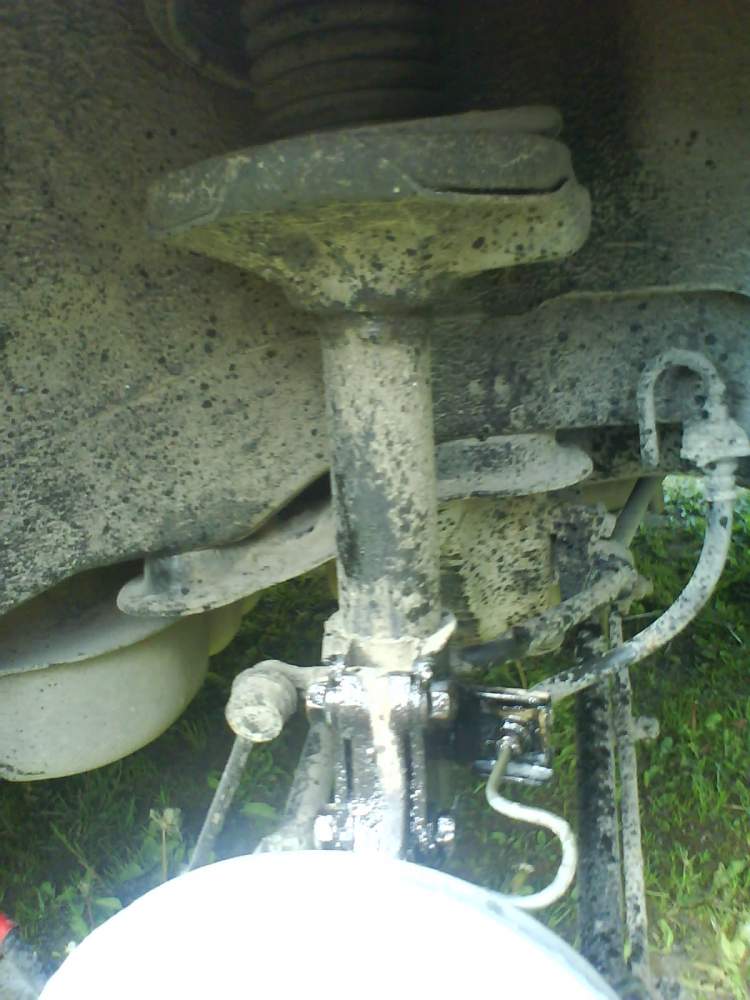

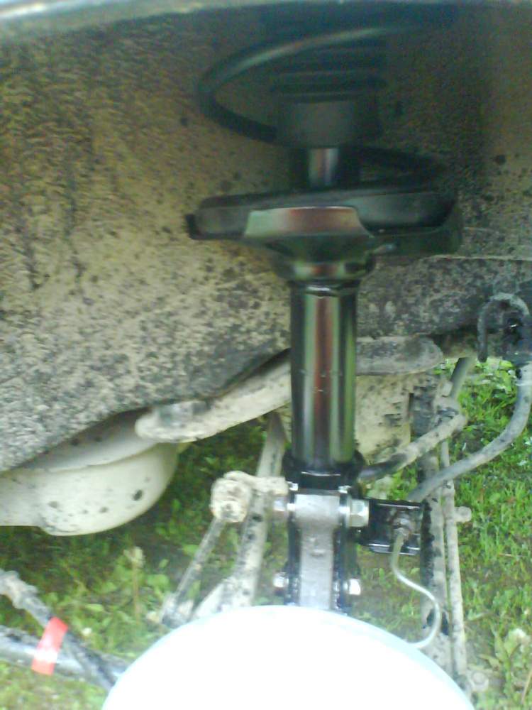

    Замена передних амортизаторов практически ничем не отличается от замены задних к необходимому инструменту прибавляется ключ на 10:
    Замена передних:
    -1- Снимаем колесо
    -2- Отворачиваем 3 гаечки крепления чашки к кузову (ключ на 12)
    -3-Ключом на 10 откручиваем болт крепления провода АБС

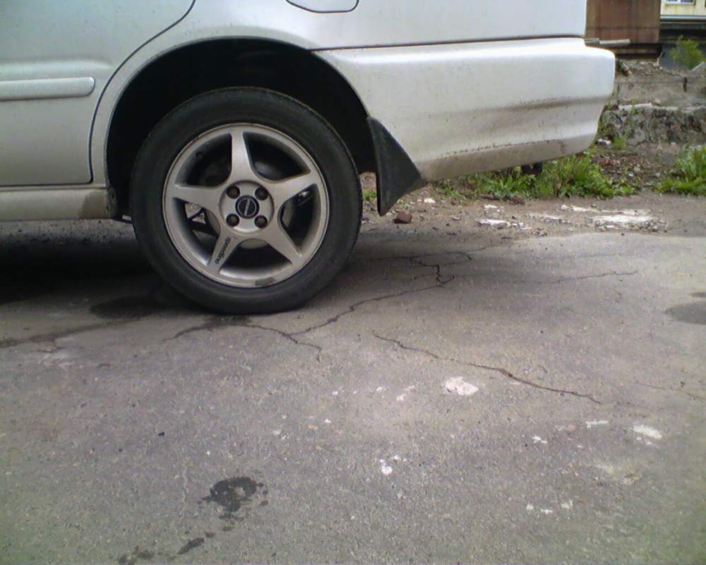

    Результат трудов: автомобиль теперь не раскачиваеться при торможении, в поворотах и при перестроении чётче держит дорогу, подвеска стала немного жёсче, но не значительно. Поставил ещё проставки под стойки от ВАЗ 2108 (дырки сошлись на 95%-немного пришлось поработать напильником), Результат впечатлил, но думаю шрусы долго не проходят, хотя тем кто часто ездит по просёлочным дорогам подойдёт на 100%-вот результат...
