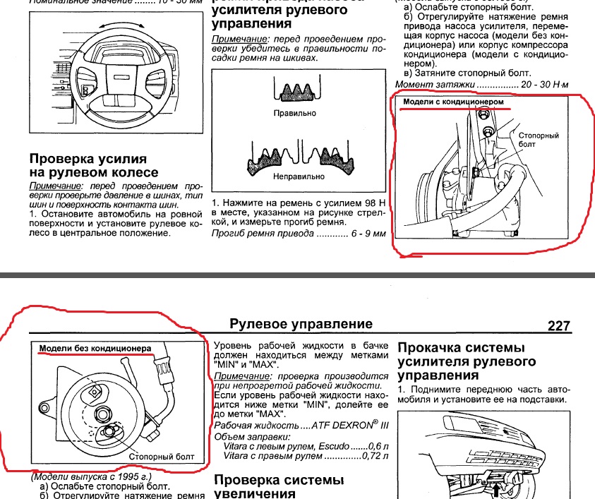

    а не кто не подскажет? где находится гаечка которой натягивают ремень который идет не на генератор а другой ремень а то сверху ни фига не видно.

    Це насос ГУР . У него шкив с 2мя башими круглыми отверстиями , проворачиваешь за коленвал по часовой стрелке ( если смотреть на двиг со стороны капота) , так что бы один кругляк был внизу , там нащупываешь болт вроди на 12 .
    Вот картинку смотри.

    Александр Mi, спасибо попробую
