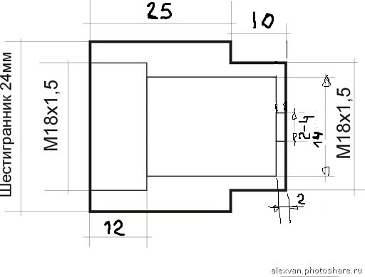

Всем привет! Решил поставить обманку по рисунку.У кого реально работает с этой проставкой?Какие конкретные размеры? Верхний кислодатчик одинаков по размерам с нижним? Посмотреть вложение 82852
У нас эти проставки уже на рынке продают . ставил на Гранд витару -420-я ушла . все ок

я тоже вот штангелем обмерил Денсо ( верхний,год назад поменял) чертёж нужно корректировать.Диаметр защитной сетки 12мм,плюс по 1мм на сторону,это уже "дырка" под датчик 14мм,а резьба наружняя 18мм,на стенку остаётся по 2мм на сторону,как бы не оборвать при закручивании-откручивании.Если сделать дырку на 12мм,то датчик не сможет "нюхать".Диаметр "входного" отверстия от3до 8мм тоже,я так думаю,имеет большое значение какое оно.Вот я и ищу "рабочий" образец и его размеры,что-бы не экспериментировать.

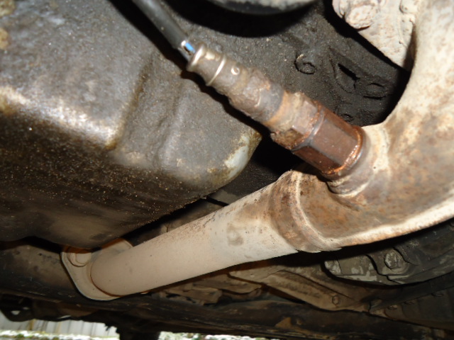

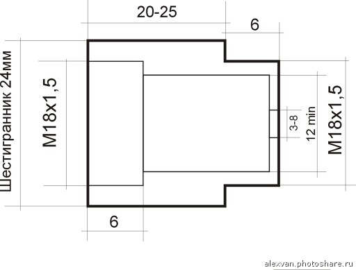

Посмотреть вложение 86478 проверьте ещё раз цепь прогрева(контакты,нагреватель)...[DOUBLEPOST=1444809652,1444806970][/DOUBLEPOST]Вот "рабочий" вариант "презика" (стоит у меня,пробег 1000км): Посмотреть вложение 86478 на резьбу, желательно,побрызгать медной смазкой (типа такой) 2.JPG чтобы не пригорала(и на всех высокотемпературных резбовых и прокладочных соеденениях так же).Ошибка 0420 пока не выскакивала,тестируем дальше...P.S.шестигранник можно и на 22.[DOUBLEPOST=1444810512]

вылезла ошибка 0171 (бедная смесь).Проанализировав ранние действия,нашёл причину (ИМХО):малое отверстие на входе проставки (у меня 2мм).Снял,рассверлил до 4мм,поставил.Пробег с проставкой:1500км.Тестируем дальше...
Странно, ведь второй лямбда не влияет на формирование смеси, а только проверяет работу первого ката, почему ты решил, что это обеднило смесь? Причина была в чем-то другом, имхо, просто совпало...

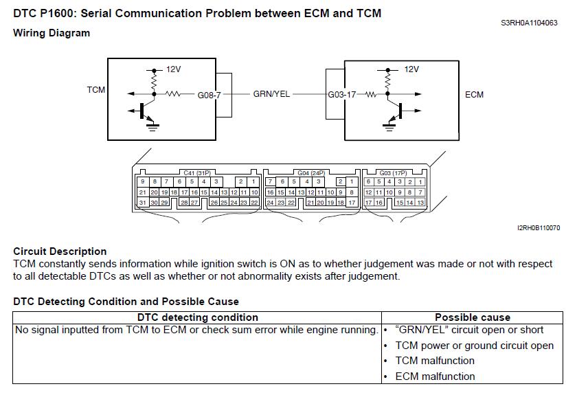

Помогите, может кто сталкивался. Выскакивает чек - ошибка P1600. (Пробовал по форуму искать - сайт ошибку выдает).
Симптомы, на прогреве подергивания периодические (как толчки). Заглушил двигатель, завел - все нормально, ровно и спокойно. Ошибку сбросил. Но она периодически выскакивала и раньше, дерганий только не замечал.

Нет сигнала между блоками управления двигателем и коробки по жёлто-зелёному проводу

Проблему вроде решил. Сегодня подергивания перешли в постоянные дергания на холостых. Полез под капот, и услышал щелчки. Как оказалось пробивал высоковольтный провод. Все таки продукция Bosch полное г..... Хорошо в багажнике остались старые родные провода. Поставил - и все заработало ровно. Ошибка пока больше не выскакивала.
