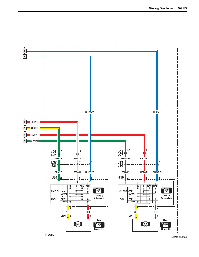

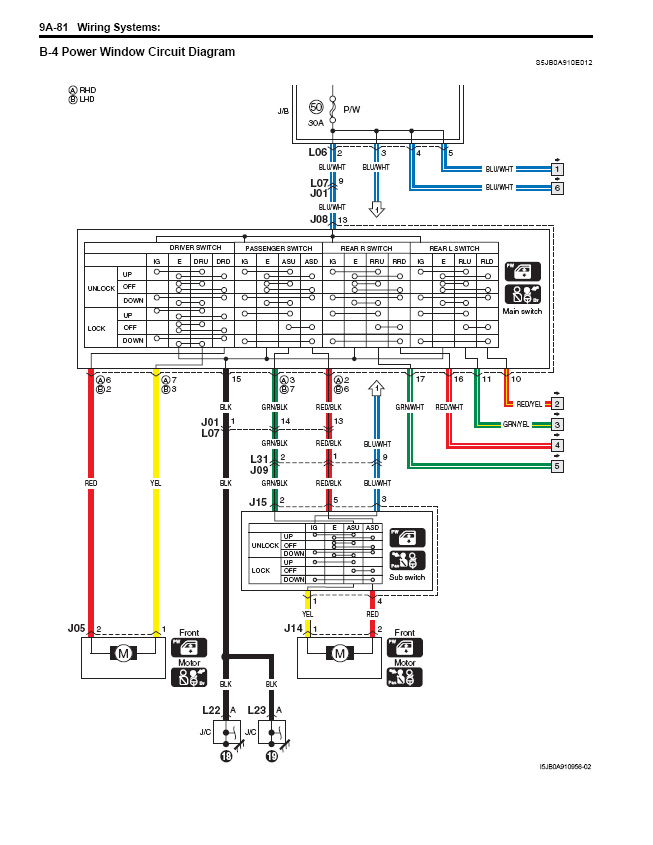

    Чтобы это в принципе делалось блоком ВСМ, нужно чтобы в блок ВСМ, по крайней мере, заходили провода от моторов стеклоподъемников.
    Штатную схему управления стеклами прилагаю. Из нее видно, что все "управление" осуществляется кнопками на дверях, которыми подается питание на приводы в той или другой полярности. Для автоматического закрытия нужен внешний модуль - доводчик. Есть мысли поставить вот такой, обеспечивающий управление "в одно касание":http://www.texhopolis.ru/beta_10.pdf
    Тема соответствующая была: http://www.suzuki-club.ru/forum/showthread.php?p=211110#post211110
