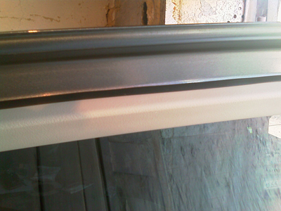

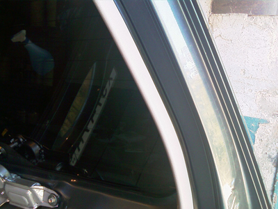

    Громыхает задняя дверь, а точнее пластмаски вокруг заднего стекла, машину только купил, ещё непрочуствовал, а это вчера друган дверь заднюю окрыл и пальцем постучал по декоративным пластмаскам. Оказалось что они как то все болтаются и издают дребесжащий звук при постукивании по ним пальцами, но на ходу вроде пока не дребезжат. в салоне попробовал обстучать все плостмассовые детали но такого нет. Это у всех так или только у меня?
    Может есть способы как закрепить их?

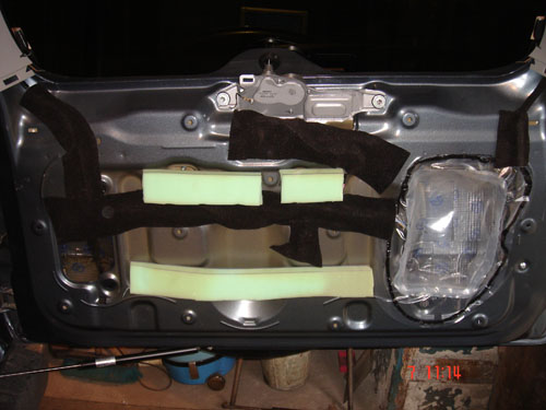

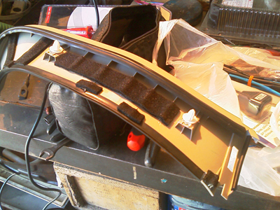

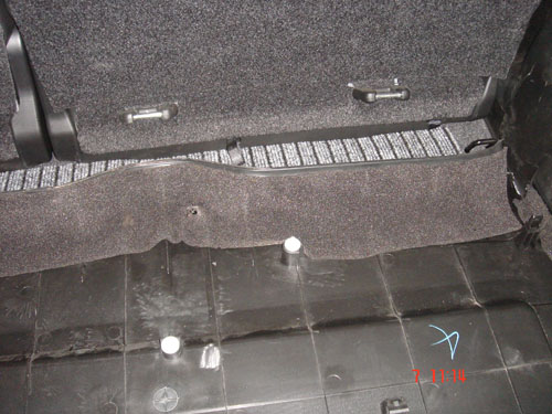

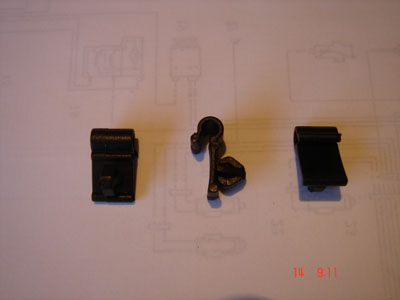

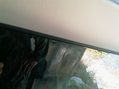

    Тема в которой писал пропала при падении форума, поэтому решил не заводить новую, а писать здесь. Итак, немного повторюсь: достал дребезг задней двери и когда руками шевелишь пластмассц обшивку, то всё как на говённом авто болтается, вот и решил разобрать и улучшить конструкцию.

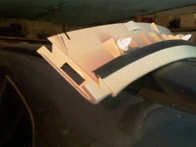

    После разборки начал с верхней и боковых узких пластмассок. Купил резинку, которую используют при тюнинге пластиковыми обвесами ( расширители арок, накладки и т.п.) Одел эту резинку по краям пластмассок.
    Проклеил места возможного контакта с металлом "герленом"
    После этого пластмасса защёлкнулась очень туго и стоит теперь плотно

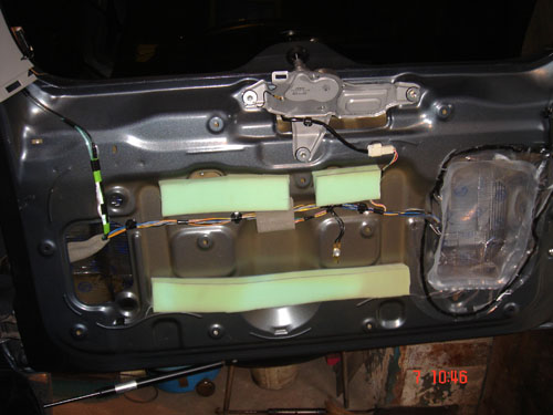

    Далее проклеил внутреннюю поверхность двери вибропластом и наклеил пару полосок паралона посередине, чтобы упёрлись в обшивку.
    Герленом обернул все провода
    Подготовил резинкой и герленом обшивку
    Сверху по краям обшивки есть две пластинки, которые должны вставлятся в пластмассовые пистоны при сборке двери, но у меня пистонов не было (видимо корявая европейская сборка), найти в магазинах не смог и поэтому перед сборкой налепил на пластинки расплавленый полиэтилен и установил обшивку пока он не застыл.
    В итоге вся плстмасса на двери держится плотно и не гремит.

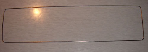

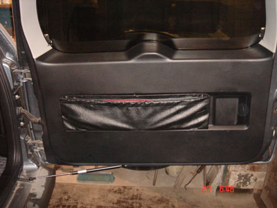

    Кроме этого очень не устраивает отсутствие кармана в двери и наличие огромного знака аварийной остановки в багажнике. Решил сделать карман:
    Из проволки сгибаем рамку (нержавейка 3мм или сталь потолще)

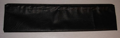

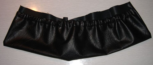

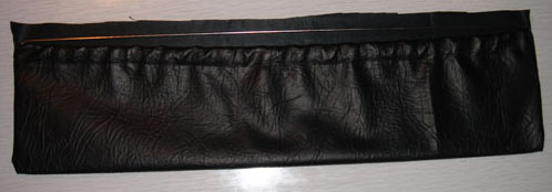

    Шьём из нужного материала карман с резинкой по одному краю
    Одеваем на рамку
    Загибаем и прошиваем один край

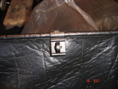

    Приобретаем вот такие пистоны
    Закрепляем их по краю
    Размечаем отверстия, сверлим и прищёлкиваем карман. На фото в кармане уже лежит знак аварийной остановки :thumbsup:
    Но в итоге карман мне не очень понравился и я планирую в ближайшие дни его переделать (побольше размером и чуть другое крепление ;)
