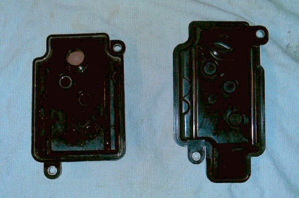

    Привезли из Vitara.ru фильтр АКПП. Заказывал делать 26570-81a10, а привезенная - 26570-81a11, причем она несколько отличается от той, что изображена на картинке http://www.detali.ru/cat/oem_sz2.asp?catalog=SN413V2A&SID=+2&PID=35++ (имеет "отросток" с дальней стороны). Менеджер клянется, что они взаимозаменяемы, а меня сомнения гложат - возвращать сразу, или разбирать и примерять по месту?

    Ответ: Замена масла АКПП
    не понял про отросток. не вскрывая упаковку примерить, и если что - заменить.

    Когда менял фильтр АКПП, точно помню что старый и новый фильтры были как раз не одинаковые - один был именно с "отростком", правда непомнбю какой из них - новый или старый. новый фильтр встал совершенно без проблем ;). Там суть то в крепежных дырках и расположении патрубка, форма фильтра вторична :)

    Вчера проверил соответствие фильтров. Вытащил старый, примерил новый - подходит замечательно, отросток ничему не мешает (я боялся, что он не уместится в поддоне).
    Слева - старый фильтр, номер 26570-81A10, справа - новый, номер 26570-81a11.
    Знать бы это заранее, можно было бы хорошо сэкономить. Новый стоит вполовину дешевле :)
