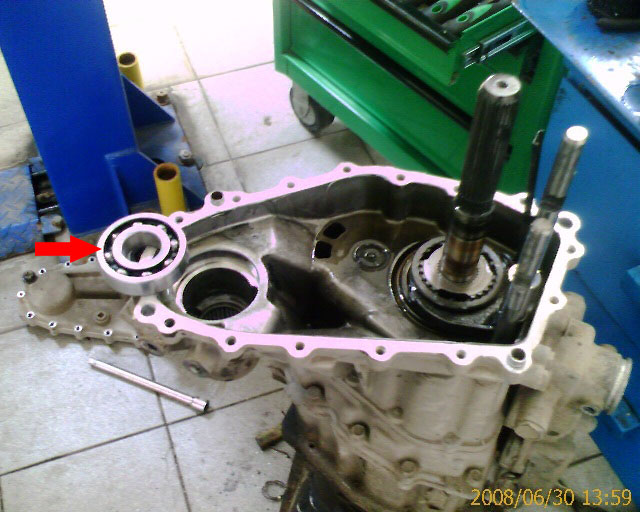

Кхм...
добрый вечер, уважаемые!
Итак, отчитываюсь.. С фоткой, по традиции ;)
Был я на сервисе сегодня... Сняли, посмотрели... (барабанная дробь и тревожная музыка...) Дело оказалось в 2х подшипниках в раздатке... Гремели как бешеные децкие погремушки, если в руке потрясти... (см. фото, красная стрелка;))
Заменили... все собрали, скрежет исчез......
ПС. Кстати... Искренний респект тем камрадам, которые сами снимают коробку, ибо это титанический труд, убедился на примере сервисмена )

Ответ: Кажется, я загубил передний привод?( Что может быть?
А в чем причина?
В лесу земля влажная, трава. Есть где скользить. Сомнительно, что поломка из-за жесткого грунта.
Масла не было в раздатке?
А в чем причина? ?
А я и сам теряюсь, если честно. Главное - что после замены вышеуказанных подшипников скрежет прошел...
На вывешенной машине парни крутили карданы руками и слушали мосты, раздатку, услышали, что какой-то шум раздается из раздатки...Ну, и соответственно разобрали глянуть. Подшипники (а их мне дали на память) в самом деле гремят как хвосты гремучих змей. Я и сам не пойму, как я их так легко убил в лесу.
Не совсем... Там была грунтовая дорога, окруженная лесом, типа как в сказке. 2 колеи, а по центру трава и подозрительные пеньки. Ветки слегка секли по кузовному лаку* ... Потом бац - тупик. Грунт - сухой то ли песок, то ли глина, рыхлая такая.. Выглядит , как будто что-то разрыли, потом забросали обратно. Раскопки, что ли там проводили? в общем давая задним ходом, моментально забуксовал задними колесами в этом полупеске. А вперед - неззя, деревья (появилась мысль оборудовать бампер компактной пилорамой)). И я включил 4ВД чтобы отъехать назад). Развернулся на пятачке... И поехал обратно, в режиме 4ВД. Пока не случился сабж.
(может подшипники уже были подубиты?)
Было вроде. Сливали при снятии, кажись...Потом шприцем обратно запихивали...
Отсюда вопрос: масло в раздатке появляется из коробки, верно? То есть залил в коробку - появилось в раздатке? Или отдельно надо заливать?
В раздатке масло свое. Заливается отдельно. Я сужу по своей модели, поэтому
смотри внимательнее свой мануал.
