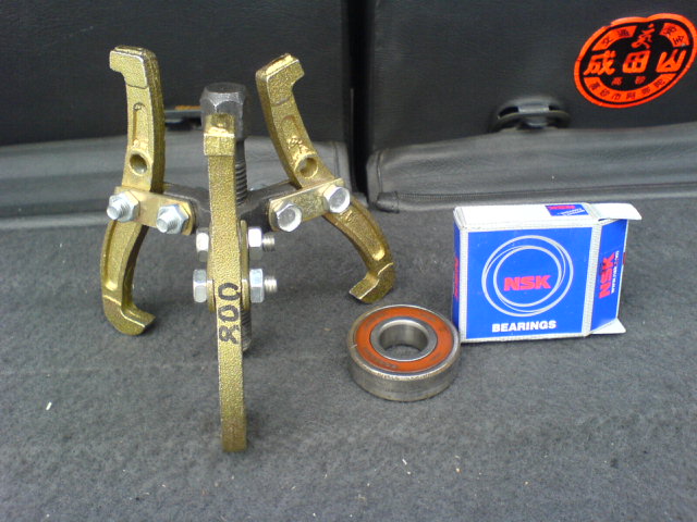

    Какие-нибудь съемники подшибников нужно купить для облегчения жизни, или и так все нормально снималось ставилось?

    нужны два сьемника средний и маленьки й для снятия зацепления на выходе на передний кардан и снятия опорного подшипника с выхода на задний кардан все остальное разбирается легко

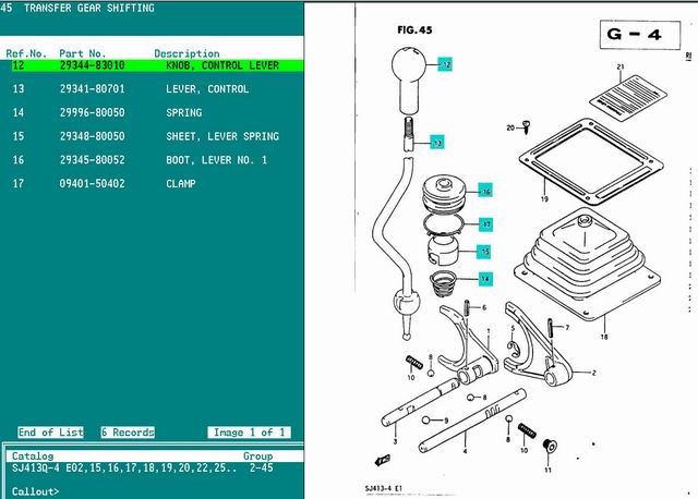

    Какого рода съемники:
    -или такие [​IMG]

    я пользовался первым и поменьше

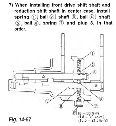

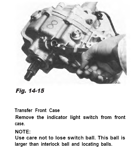

    1 шарик (БОЛЬШОЙ) находится под датчиком включения ПП
    3 шарика между штангами переключения
    Вообщем смотри картинки в приложении.

    алексей ты был прав 3 маленьких шарика в переключателе и один большой в датчике 4 вд три раза перибирал но освоил теперь на память могу сказать что на какой оси стоит и в какой последовательности
    последний раз уложился в 40 минут с полностью разобранной до полностью собранной правда подшипники были уже напрессованы

    Про ручьку... на ту раздатку что у меня от SJ413...
    Suzuki 29344-83011 Ручка, рычаг управления 13 217,25р.
    Suzuki 29996-80050 Пружина 13 17,60р.
    Suzuki 29348-80050 Покрытие 13 121,04р.
    Suzuki 29345-80052 Пыльник 13 267,16р.
    Suzuki 09401-50402 Collier 13 28,45р.
    Suzuki 29341-80701 Levier control 13 897,94р.
    Итого 1549,44 руб... Поставить ее не сложно.
  29. g r e e n
    6 фев 2006
    2.737
    Антипатии:
    Ответ: Раздатку от Самика кто-нибудь перебирал?
    чот, Ром, ты куда-то не туда смотришь...
    вот глянь
    не 170 конечно, а меньше, но это только палка, правдо остальное все мелочь...
  30. REM
    REM
    10 авг 2006
    1.771
    Антипатии:
    Krasnodar
    вот сюда... у меня раздатка после 88 года... Поправь если не так...
    И ты почему-то выбрал пункт 14-2... а меня устроит и 14-1... Я думаю, что дело только в форме палки, а не как самого шарнира, что вонзается в раздатку ... все остальные запчасти куда втыкается палка одинаковые... и передний корпус раздатки в том числе... Вобщем лотерея
