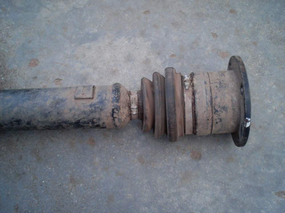

    Ответ: пыльник заднего кардана
    1. Поменять можно.
    2. Каталожного номера нет, потому что по каталогу "минимальный объём" - кардан в сборе.
    3. Задний кардан разборный, шрус снимается, при желании.
    4. Мне на сервисе захимичили пыльник на шрус кардана от какой-то Ауди - подобрали в магазине гофру, подходящую по размерам на тонком валу и на трубе. От какой Ауди не скажу, и на самой гофре тоже номеров не обнаружил. Могу сделать фото.

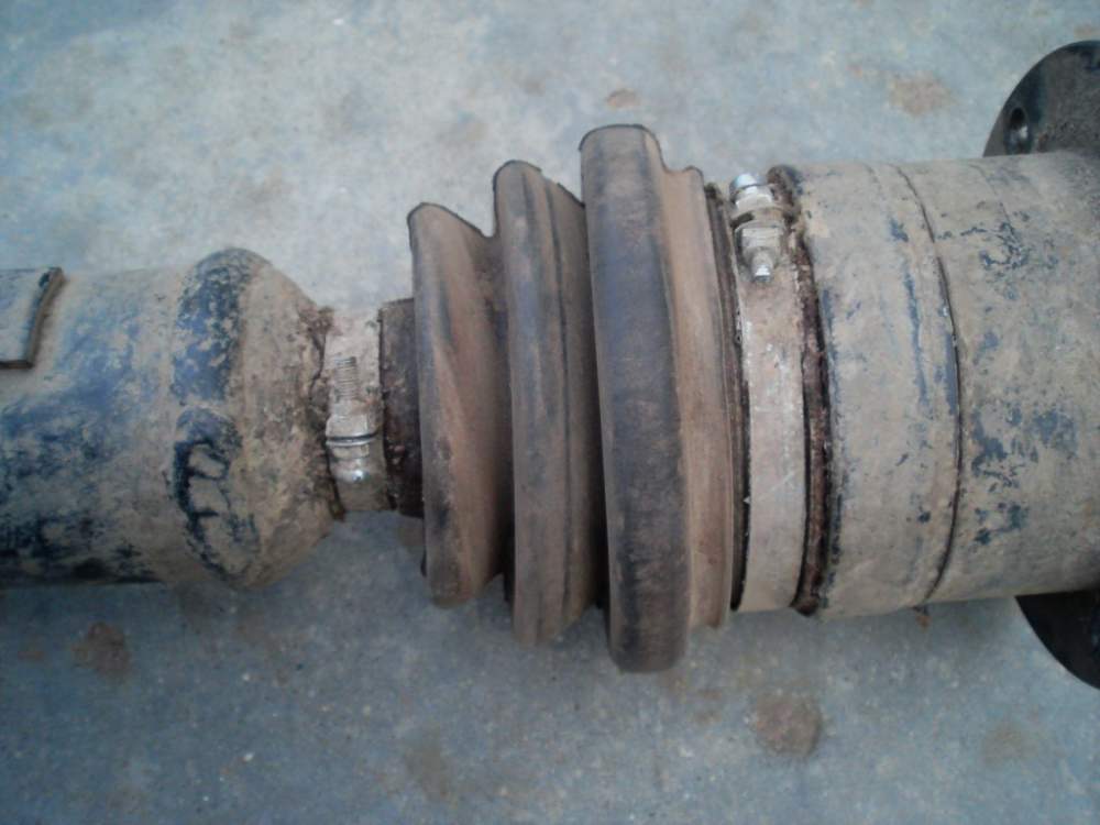

    Вот обещанные фото самопального пыльника заднего кардана

    Сервис-мэн не помнит, от чего этот пыльник-гофра. Намекнул на то, что это, скорее всего, был чехол от ручки КПП.

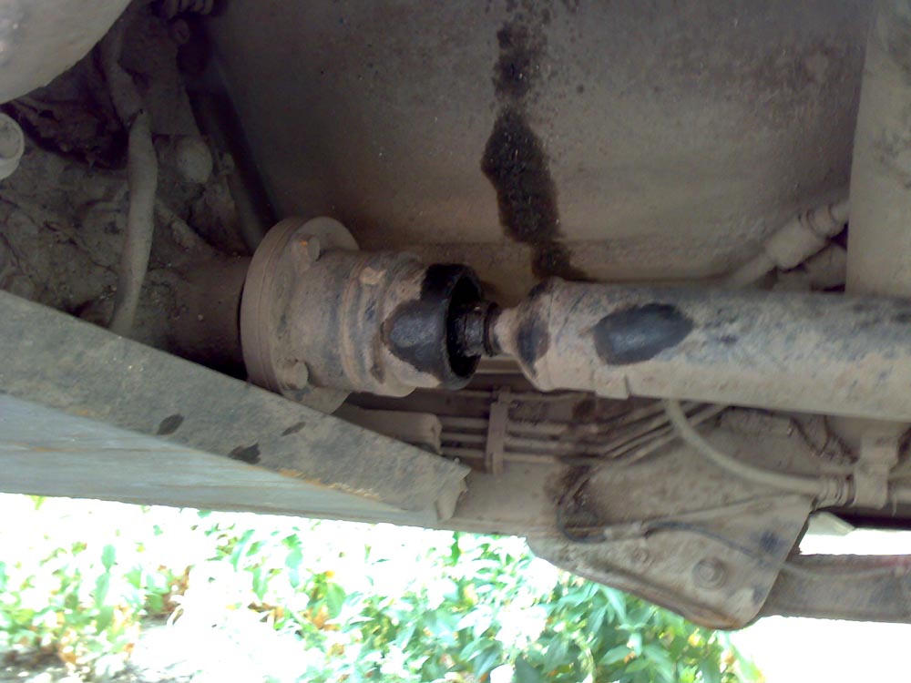

    фото вот
    кардан
    крепление

    Ага, на фото неродной пыльник ШРУСа заднего кардана. Попозже померяю и напишу посадочные диаметры.

    Он пластиковый а внутри резиночька... выглядит как одно целое с фланцем, но если отмыть, то все видно, что это другое тельце... Померял примерно, так как родной еще живой... 66-70 мм внешний большой диаметр на фланце, 20 мм внешний диаметр на самом металлическом кардане, 70 мм длина (высота) пыльника... Чуть меньше можно натянуть, а чуть больше ужать хомутами.... где то так.

    Ну дела..... Я тут в выхи порвал и пыльник заднего кардана..... Теперь у меня на карданах нет пыльников.....Рыдаю!
    И что характерено, появился странный звучек, уж не знаю с пыльником ли это связано,но при разгоне такое чувство, что еду в троллейбусе. Какой то такой гул, что ли?.....
    Что это может быть ?

    Да я его и порвал.... Как? не знаю. Наверное так же как я порвал передний пыльник. Разрыв обнаружил просто. смотрю подтек и рядом с ним все дниже к мазке. Ну видать в момент вращения она вылетела... Сунул палец- чувствую порван вся рука в смазке.... Вот так....;)
    На днях напишу как и куда ездил а самое главное с кем.....:D
    Допускаю, что разрыв был следствием чего либо: удара например и именно это вызвало гул при езде...
