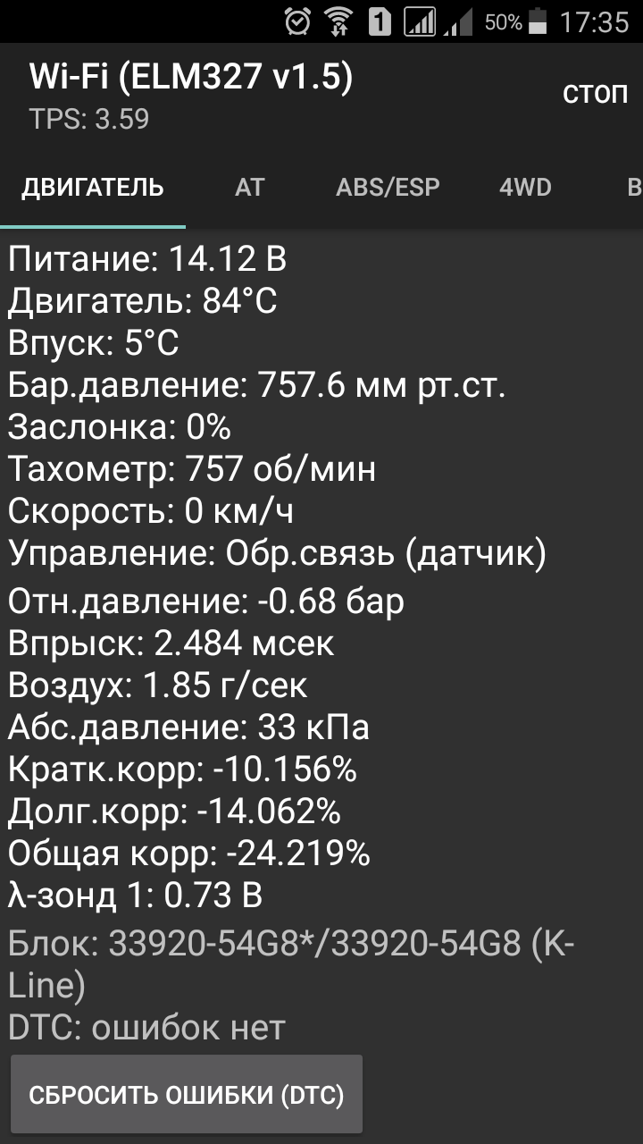

Многовато. Заметил такую закономерность. На работу каждый день на машине 90 км. Режим смешанный город/трасса. Если до 80 км/ч выключать O/D, то расход 8.7-8.8. Если ничего не делать, то расход -9.1
Alex_Nakhodka
17 Март 2017
Suzuki Aerio 1.5 2wd
А заметил я это повышение расхода после троения дикого как на двух цилиндрах, вычислил какая катушка заменил , все вернулось в норму кроме расхода, может вторая катушка умирает ? P/S Поменял на всякий еще свечи, дроссельную заслонку чистил по осени, форсунки пару лет назад промывали , лямбду поменял тоже в 2016 г вторую за 2 года эксплуатации[DOUBLEPOST=1489733126,1489732885][/DOUBLEPOST]Еще что заметил когда катушка начанала пробивать ошибка вылетала P0135 обрыв цепи подогревателя лямбды, потом пропадала , в итоге удалил ее сейчас не появляется

11,5 стабильно по городу сейчас в минусовые. мкпп (максимум 3 передача, 4 крайне редко). 4wd. По трассе 7-8.
топливная коррекция в пределах 2-3% иногда в плюс, иногда в минус.
не знаю много или мало. на опеле переднеприводном 1,3 автомате было гораздо больше - до 14 доходило =)
