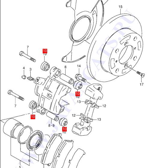

Ответ: Свист в тормазах
55201-86040 тот самый ремкомплект... на картинке №10
а ось, которая закисает, на картинке под № 8 и 8-9
Ее разрабатывать пришлось только хорошим молотком, по другому никак не сорвал с места.
если стерлась внутрення, т.е. которая ближе к гидроцилиндру, значит с этой стороны колодка прижимается больше чем с внешней. следовательно, нет ценртрированного распределения усилия с обейх сторон диска. А в этом виноваты как раз именно оси, разработай их немного, погоняй туда-сюда... картинку см.выше
