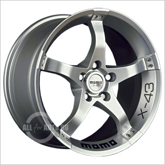

205/45/r16 - вот таким должен быть размер. Вылет 35, не больше, иначе будет цеплять за арки при поворотах.

Ширина диска какая? Чем меньше - тем лучше для балено. Попробуй J7 поискать хотя бы.
Ps: А почему на картинке 5 дырок?

ИМХО, вылет лучше-таки побольше, чем 35 - с 35-м вылетом и широкой резиной машину на неровностях "таскать" будет сильно.
У меня сейчас стоят 15" диски с "родным" для Балено вылетом 45, резина - 195/50 R15 - ничего не цепляет. И на дороге машина никуда не шарахается - ни в колеях, ни на срезанном асфальте. 205 резина внутрь будет торчать на 5мм сильнее. Ну, тогда, вылет 38 - 40, чтоб подстраховаться от цепляния...
