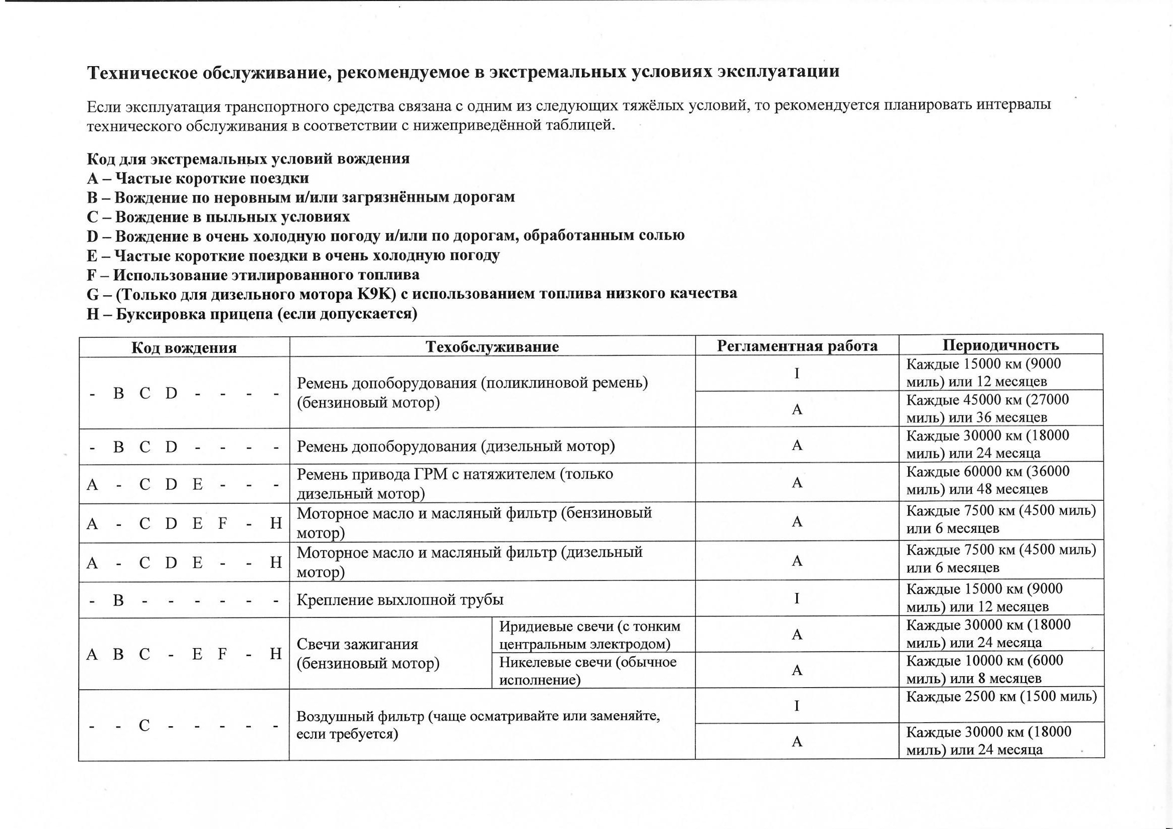

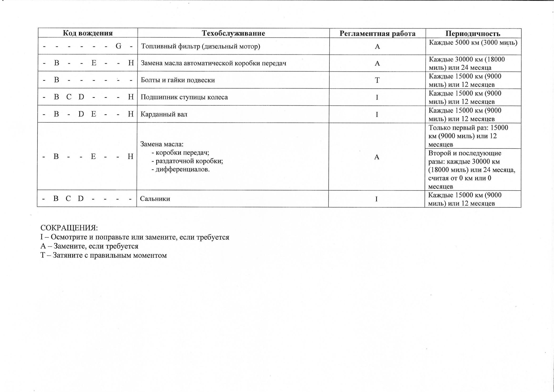

Ниже выкладываю таблицу с интервалами по техническому обслуживанию различных узлов и агрегатов Джимника. Источник – немецкий мануал (поэтому есть и дизельный мотор), перевод мой. Немцы, конечно, сразу указывают, мол, для экстремальных условий, но, наверное, все российские дороги и погода покажутся бюргеру таковыми )
