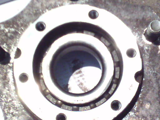

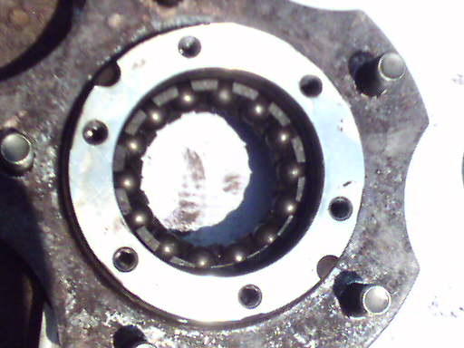

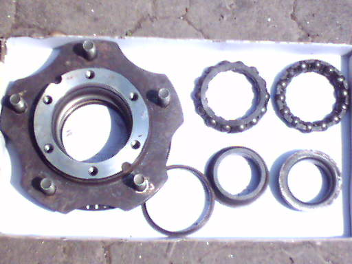

Ну вот,поменял ступицу в комплекте.
Решил разобрать старую на предмет ремонтно-пригодности,думал щас подберу новый подшипник и поменяю на левой стороне.Ага,щас. "Волобуев,вот Вам...меч.":D
Оказалось,что сама ступица и есть наружняя часть подшипника.
Вот,что сумел сфоткать сотовым.
На первой фотке ступица,яко-бы в сборе.На второй,внутренняя часть вынулась рукой,практически без напряга.На третьей,комплект- "Собери сам":hilarious:
Так-что,я не знаю,что продают в интернет-магазинах,под видом "подшипник ступицы"Чешу репу.

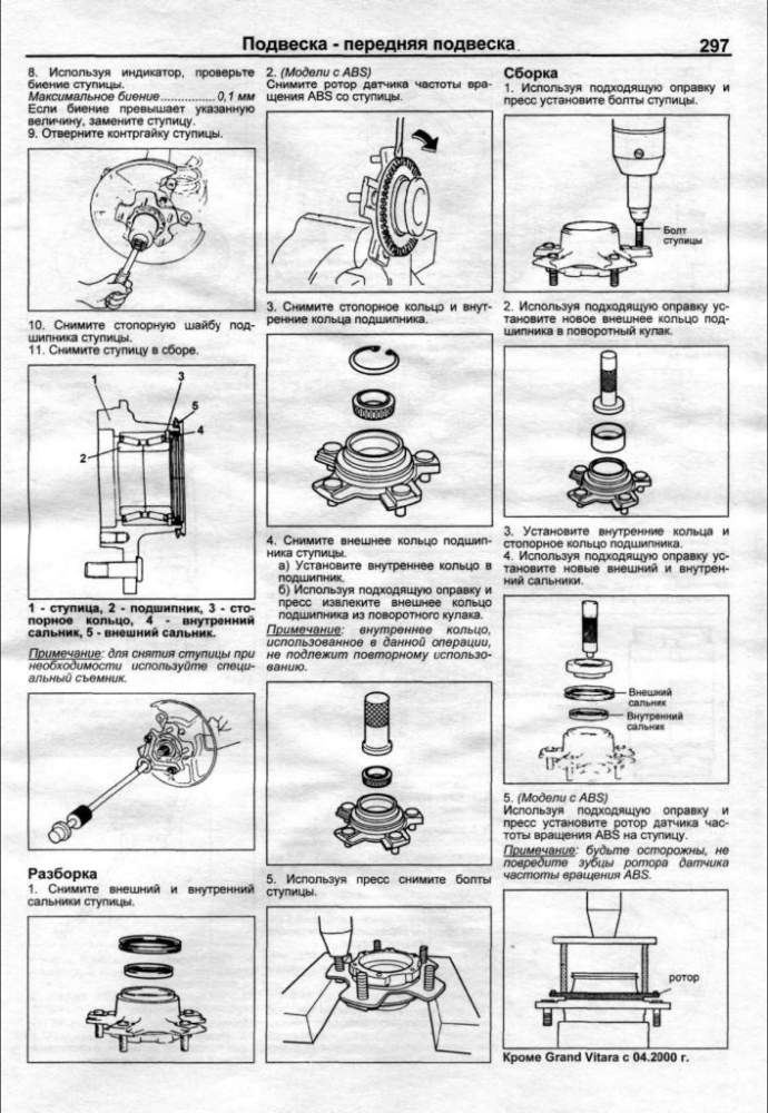

И вот ещё что,в мануале по ремонту и обслуживанию,нарисованна разборная ступица,но подшипник там роликовый,а у меня шарики.
В общем- шарики за ролики заходятЧешу репу.:hilarious:
Когда я разбирал ступицу , мне всё же показалось что есть внешняя часть подшипника. Но она скорее всего запресована на горячую и на ней кольцо АБС.

Там просто расказано о другой моделе!:thumbsup: Чем затягивал?

народ, объясните плиз... когда употребляют понятия "поменял ступицу в сборе/комплекте", то какие номера подразумевают входят в этот комплект по данному рисунку?
Igor SGV
177
казань
NSGV 2,4л.AT
Ответ: Ступица
примерно ясно, а детали 7-12 разве не во внутрь этой ступицы вмещаются?
Правильно ли я понял, что если снять деталь № 4, то подтягивать (или спец. инструментом или молотком+долотом) надо деталь 11 или 9 ?
Правильно ли я понял, что если снять деталь № 4, то подтягивать (или спец. инструментом или молотком+долотом) надо деталь 10 или 9 ?
Подтягиваеш 11,а фиксируеш 9,10.

процесс подтягивания идет (без специснтрумента) путем подбивания детали 11 (ее можно назвать подшипник?) отверткой/долотом+молотком по часовой стрелке?
У детали 11 имеется внутренняя резьба, которая наворачивается на резьбу детали № 13 (правильно)?
Деталь №11 обыкновенная гайка с нормальной резьбой,затягивать по часовой на №13.

правильно ли я понимаю, что эта гайка № 11 имеет в оболочке дырки, куда винт № 10, проходя через кольцо № 9, втыкается и таким образом фиксирует эту гайку № 11 ?
