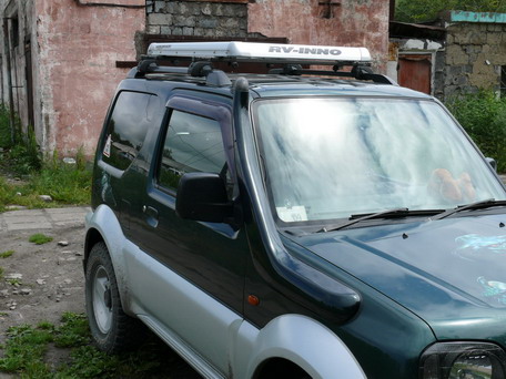

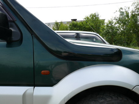

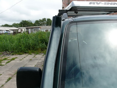

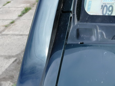

    Долго ставил сей девайс рифовский наконец домучил. По ударопрочным качествам еще не проверен но само качество заставляет желать лучшего. Поэтому шлифовался-шпаклевался, гнулся, красился. Воздухозаборник еще не доделан тот что поставляется огромных размеров что на крузер что на джимник один. 136871740.jpg 136871741.jpg 136871746.jpg 136871745.jpg 136871747.jpg

    а резиночька от чего между крылом и шнорхелем....???
    Я сажал на черный силикон.... подходящих резиночек в продаже не попалось.
  4. Shevard
    10 мар 2007
    89
    Сахалин
    Ответ: Шноркель от RIF
    Резинка для установки обвеса, крыльев и прочего в виде скошенной буквы Т с одной стороны клейкая продается метражом. Наклеивается на изделие. Довольно хорошо облегает. Попробую Сфотографировать.

    Резинку брали в Южно-сахалинске. Вся стоимость (сам шноркель, шпаклевка, и пр) и вылилась в 5 тыр. + свободное время был в отпуске. У меня была цель окраска в не черный цвет и финансовый кризис. Ну не нравится мне черный сей девайс. (Соглашусь со Sprinter лучше наверно взять FTS или TJM уже сделанный).

    Если у нового качество такое же, как у старого, то какая фиг разница!!! Внутри лохмотья стеклоткани, сечение внутреннее переменно, причем очень сильно, за зиму треснул по шву... Да и внешний вид не далеко ушел от "внутреннего содержания".
    Помимо FTS и TJM еще можно на Анвир поглядеть. По крайней мере Витаровский намного лучше сделан чем Риф.
    А по хорошему - брать TJM и не жадничать. ИМХО.
