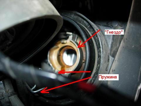

    Сама фара вряд ли так дергается. Проблема скорее всего в том, что лампа ближнего света неплотно прижимается пружиной в посадочном гнезде. Попробуйте подергать саму лампу, гуляет она или нет. Если гуляет, то можно немного "поколхозить" в том смысле, что подложить под металлическое крепление шайбу, тем самым усилить прижим.
    Вот, типа того:

    аналогичная беда на правой фаре. В пробке на ХХ дрожит, видно в отражении на впередистоящей авте. Забил, лениво лезть

    Скорее всего тоже самое - плохо стоит лампа. Проверяется за пару минут. Открываете капот, снимаете с фонаря резиновый уплотнитель (круглый) и малость шатаете лампу. Удобней делать на правой фаре, там места для рук больше.

  21. Simon
    18 дек 2007
    Ростов-на-Дону
    Ответ: Прблема с фарой.
    Добрый день. Не откажите в помощи новичку. При замене лампы отломилось место крепления пружины (с винтом). На фото как раз стрелка. Что можно сделать?
