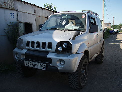

    Седня в гараже приблизительно примерил модули Hella в место штатной фары
    (просто проволокой закрепил что бы прикинуть примерное расположение модулей)
    Места в фаре с одной стороны просто куча, а с другой - совсем не так и много. Ближний свет по ГоСТу должен быть снаружи, чисто из соображений дизайна внутренний модуль должен быть ниже наружнего; модуль дальнего света достаточно длинный, поэтому как на фотках - это максимально возможное наружне-верхнее положение модуля без резки металла. Соответственно раз модуль дальнего должен быть ниже и ближе к центру, то для него вариантов тоже остается не так много.
    Вопрос что разместить снаружи фары - мне в голову кроме как 2 небольших (вроде 55 мм) круглых модуля поворотника и габарита ничего не приходит. Хотя у меня дальний получился с габаритом. Чешу репу.
    Еще хотелось бы сделать что-нибудь светодиодное в качестве фар дневного света - например как раз снаружи фары круглый поворотник и такой же небольшой круглый дневной свет.
    Еще хочется какой-нибудь корректор фар (не автоматический, обычный).
    Короче пока внимательно выслушаю идеи по поводу дизайна и функций :thumbsup:

    Для чего? - чтобы поиметь совесть :D.
    Лифтованая машина с высоко расположенными фарами, да к тому же и праворукая, в любом случае неслабо слепит.
    + Может когда нибудь захочется ксенон, а ставить ксенон в фары с H4 лампой - зло.
    А с модулями - без проблем - воткнул ксенон с цоколем H7 за 3000 р. и вот тебе правильный пучок яркого ксенонового света :)
    Ну и конечно ради процесса - хочу сделать подобное изделие самостоятельно :)
    А что фотки неподробные - дак говорю же, просто на проволочках модули примерил, чтобы прикинуть их расположение.

    Очки планируются как положено по технологии - из стеклопластика :) Смолу и стеклоткань уже закупил.
    Пока думаю насчет дизайна - действительно маленькие глазки получаются Чешу репу.
    Еще не совсем решил надо ли делать какое нибудь защитное стеклышко перед стеклом модуля. С одной стороны любое лишнее стекло будет ухудшать освещение, с другой стороны щель, пусть и небольшая, вокруг модуля между ним самим и туннелем маски не нравится :(
