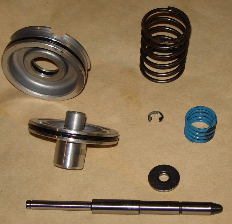

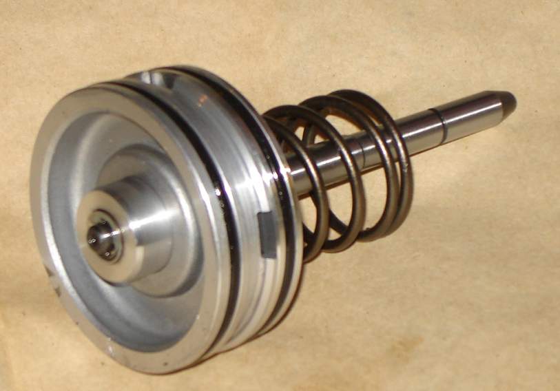

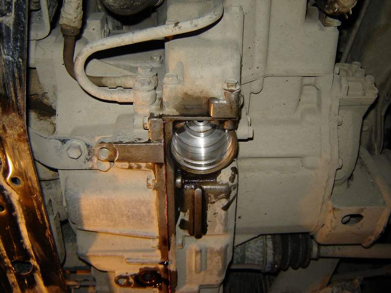

    Стуки это обычныя "перекладка зазоров" в разной степени присутствует во всех механизмах при смене направления. В данном случае больше всего вносит дифференциал. Ну и ШРУСы тоже, да и в коробке есть источники. Не усугублять резкими переключениями, т.е. не отпускать тормоз резко. То же и на ходу - аппарат притормозил, двигатель при ускорении догоняет, не давить резко на газ пока не выбран зазор. Есть примеры поломки дифа - вырванные оси сателлитов. Но это про звуки от зазоров при исправной коробке, если чего по управлению, то лучше к спецам с хор. репутацией. Регулятор давления в моем варианте коробки это узел, расположенный снизу коробки, извлекаемый при желании (стопорное кольцо держит). Прилагаю фото.

    Итогом работы приведенного узла является перемещение иглы (ось с конусом) в зависимости от давления масла из трех каналов воздействующего на разные плоскости в этом узле. Механически игла ни на что не воздействует, конус перемещается в отверстии, изменяя его проходное сечение. По сути это стабильзатор. Это то что я увидел, возможно я что-то упустил, я не специалист по АКПП такого вида. На тех коробах где доводилось поковырятся ленточный тормоз имеет простой гидропивод с возможностью механически компенсировать износ (гайка-контрагайка, со шплинтом...). Любая доп. информация будет полезна.

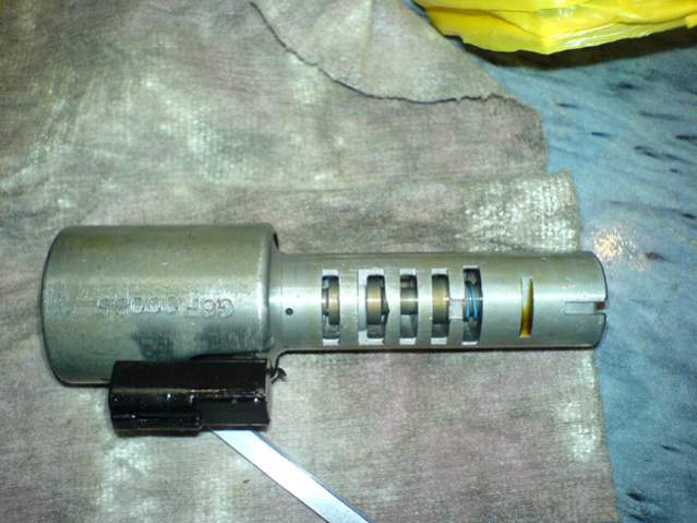

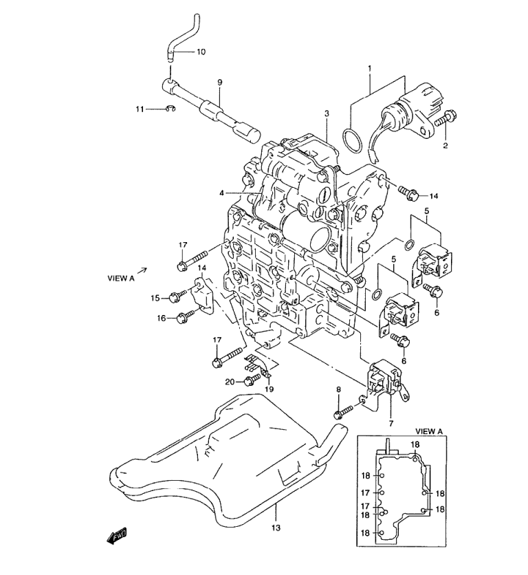

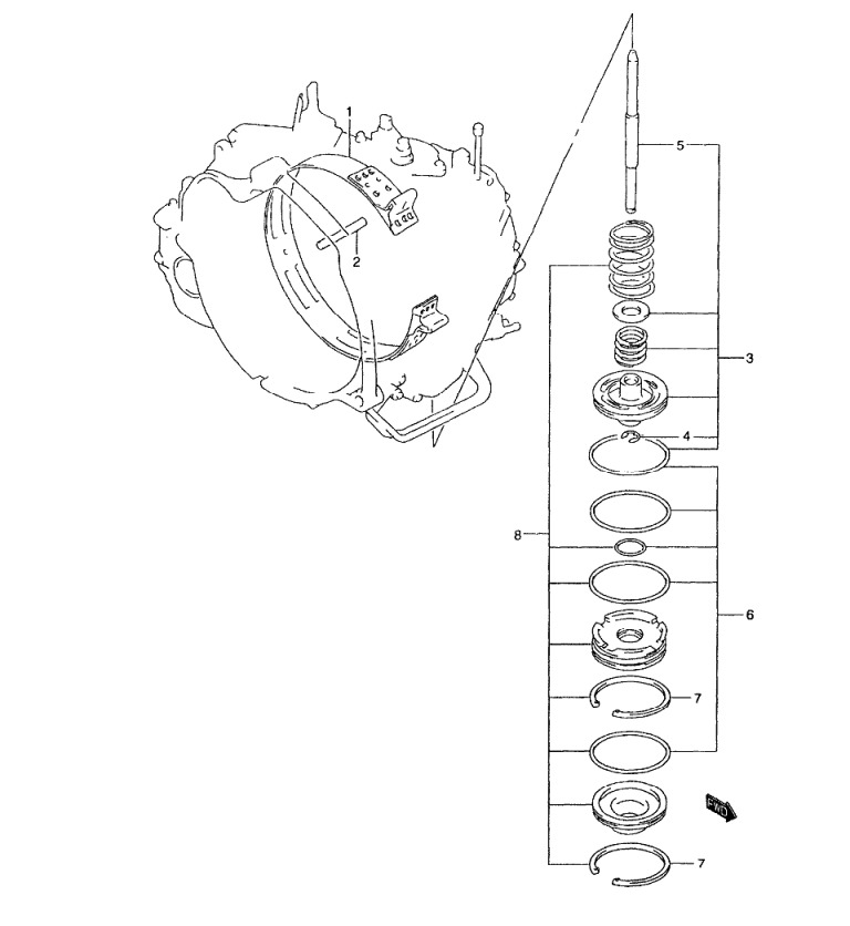

    Вот короче нашел у себя в закромах как я и говорил то что показали это тормоз 2-4 скорости
    рисунки прилагаю мозгов и собственно тот самый поршень
    то что у вас на фотках под цифрой 3 первого рисунка
    а про что я говорил это второй рисунок цифра 4 (кажется могу ошибаться и это может быть другой соленоид)то есть давление регулируется в мозгах электроникой соленоиды 5 и 7 просто работаю в разные стороны тоесть не помню точно одни пропускают масло при подаче напряжения а другие или другой ноаборот)
    P.S. как вариант возможно поврежение проводки либо плохой контакт в раземе
    при отключении удар должен быть еще ощутимее ( правда чек загорится)
    при необходимости могу дать каталожные номера
