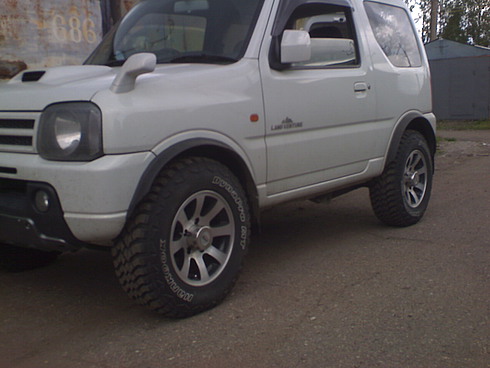

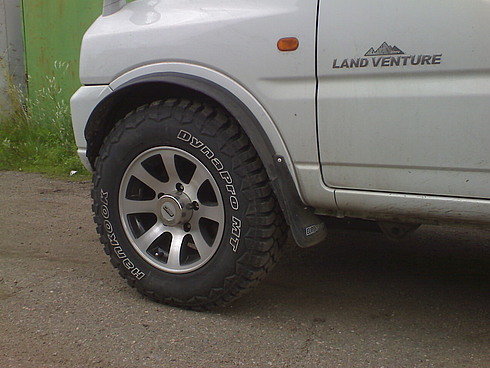

    Колеса 225/75/15

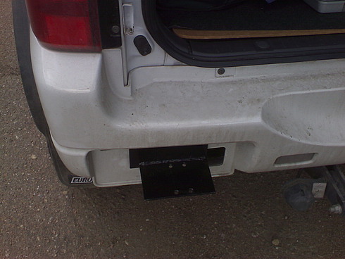

    В передок вошли тока-тока, сзади еще много места.
    Лифт не делал и не буду делать принципиально, ибо проходимость имхо определяется радиусом колеса в основном.
    Лепётка поставлена 2500 и вперед, и взад (там тока площадка под неёё, лепётка съемная, шоп не спёрли, а спереди фиг сопрешь.
    И общий вид
    Ромины защиты ставятся сегодня (РК и оси рычагов), блокировка АРБ - в августе.

    На счет 2500 лебедки - это действительно перегиб! У меня у коллеги на работе квад - 2500 говорит реально мало, часто с блоком хреново, а на прошлых выхах сгорела вообще с блоком! Теперь присматривает 4000... А квад, между прочим, 400 кг весит, примерно...
    Если у тебя такие ситуации 1 раз в год, да и то не факт, зачем вообще лебедка? Джеком можно обойтись, или ручной.
    А выглядит хорошо, красиво.
    А сзади черная вместо левого фанаря - это площадка под лебедку? Я конечно конструктива не знаю, под бампером не видно, но под углом как-то стремно тянутся будет, может выломать нафиг... хотя может 2500 и не сможет - раньше от перегрева отключится! :)))

    Там металл 5 мм, усиленный уголками, просто их не видно (промышленная эстетика :)), так что не вырвет, а вырвет так вместе с лонжероном! :))
    Сгорит - и хрен с ней (с ним) - новую куплю. И не 200 баксов сэкономил, а 20 тыр. (по 12 000 р каждая лебедка). О факторе веса уже сказано. Вес передка, кстати, и клиренс уменьшает.

    А за своды арок резина разве не задивает на "волнах"? У меня даже 215/75/15 БФГ М/Т при 2" лифте иногда задевает. Вылет дисков, кстати, какой? На счет места Хай-Джекования: Лифтмэйт за колесо + короткий Джек (помещающийся поперек в багажник) решает все проблемы и не нада бампера резать :)
    Ну еще я дико извеняюсь, но сочетание установки с резкой арок, тоесть "на всегда", колесок 225/75/15 М/Т и слова автора про пачкающиеся штаны, по моему имху могут сочетаться, лишь в случае если основная движущая сила перестройки машины - городская гламурь. Но опять же зачем тогда высокопрофильная резина М/Т и диски 15?!
    Вобщем, честно сказать - конептуальность проекта мне не понравилась.

    Константин, это у вас, у европейцев, надо резать арки "навсегда", у нас, у японцев, резина встала без подрезок.
    А размер дисков у японцев в штате - R16, просто я не смог найти подходящих дисков R16 на 6,5, были только на 8" под резину БФГ 235/75/16, но 8" - это уже перегиб.
    И ничего сейчас нигде не задевает (правда, я срезал кусок П-образной скобы крепления кузова спереди к раме).
    Гламурь тоже ни при чем, т.к. МТ-шные колеса постоянно лежат в гараже, и езжу я на штатных шоссейных, но, поскольку машина и так высокая, лифт еще на 55 мм - это верная смерть штанам.
    Джинсов я не ношу, будучи директором компании, и ничего плохого в заботе о чистоте брюк не вижу.
    Вылет сейчас 0, в Литве заказаны спэйсеры +25.
    По-моему, ответил максимально подробно.
