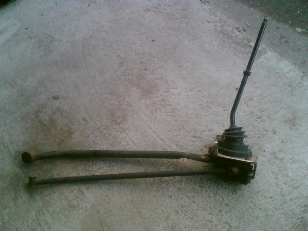

Привет, мне нужна сама кулиса (это рычаг переключения передач , который в салоне ) и жлыга (это
по идее должна быть длинная труба , которая одним концом соединяется с кулисой , внизу под полом ,
а другим с вилкой переключения на коробке )
P.S. У меня на Honde сделано так , рычаг через шаровое соединение проходит сквозь небольшую площадку , которая крепится над отверстием в полу прямо из салона , при этом нижний конец рычага
оказывается внизу под полом , к нему и крепится жлыга , думаю на Вагоне должна быть аналогичная конструкция , вот она то мне и нужна.Чешу репу.

Мне фото зачем, это я тебе могу показать что есть,А как ты ее забирать собираешся?
Да не вопрос, мне коробку из Новосибирска прислали, представляешь, а тут всего лишь кулиса.
Всё очень просто, я переведу тебе бабло куда скажешь, а ты отправишь по почте посылкой.
Покажи как выглядит, а потом как сказал М.Жванецкий "назовите вашу цену, поговорим как культурные люди". С уважением.
ЛЮБИТЕЛЬ
16 Апрель 2007
калининград
Ответ: замена МКПП
вот такой рычаг
ШРАЙБИКУС
17 Сентябрь 2008
3,513
268
Ответ: замена МКПП
стоит 2500р. можно разобрать (тяги снять)
Я конечно понимаю,мировая экономика переживает кризис , но это совсем не значит что узел от
Вагона стоит таких денег, кстати коробку я купил за 10400+810 за пересылку, так что сделка не состоится , а теперь попробуй его продать за сколько сможешь , глядишь и аппетит пропадёт.
