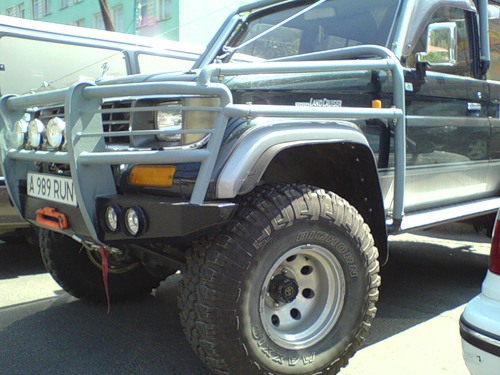

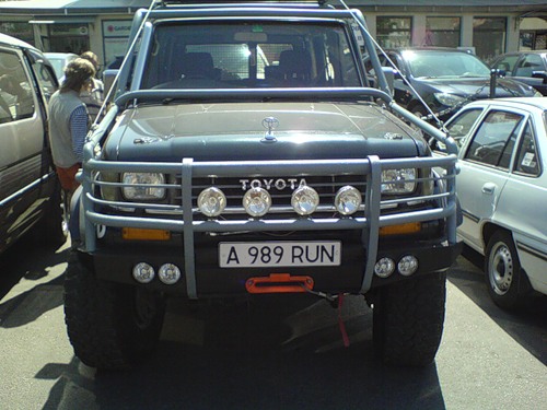

    Поинтересовался в своем городе о стоимости изготовления силового бампера.
    От 700 до 1500$
    Поэтому вопрос. Есть ли у кого рабочие чертежи или прикидки по изготовлению силового бампера для XL-7 (2002 г). Хочу оценить возможность сделать бампер своими силами.
    В принципе нужен уголок (разных размеров) и листовая сталь.
    Посоветуйте с чего начать, какие нюансы предусмотреть?

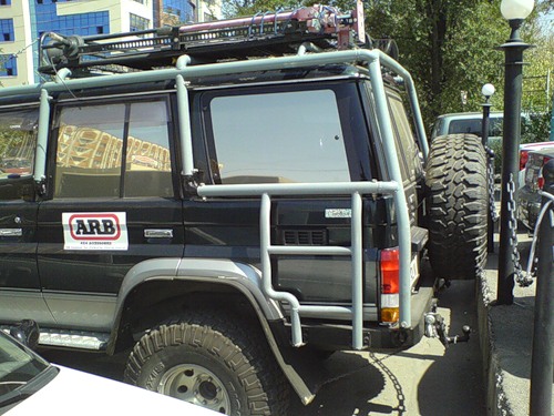

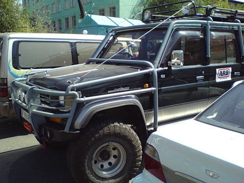

    Анализировал вариант силовой трубы.
    - уменьшает угол скоса (плохо);
    - предохраняет от лобовых наездов (хорошо);
    - при скользящем ударе сбоку отличный крючок(очень плохо). Так можно сцепиться, что вспомнишь добрым словом пластмассу.
    Силовик - для пересеченки. Если едешь на серьезный драйв - ставишь силовик.
    Ну посмотри, чем плохо. Можно и по городу гонять !
    Генгурятник не люблю, т.к. при ударе он изгибается и бьет по капоту. Лишние проблемы.

    Не, я конечно не спорю, если будет машина использоваться для OFF -roud тода конечно - вопросов нет. А если чисто для города и для природы ? Тогда с родным смотрится прикольней.
